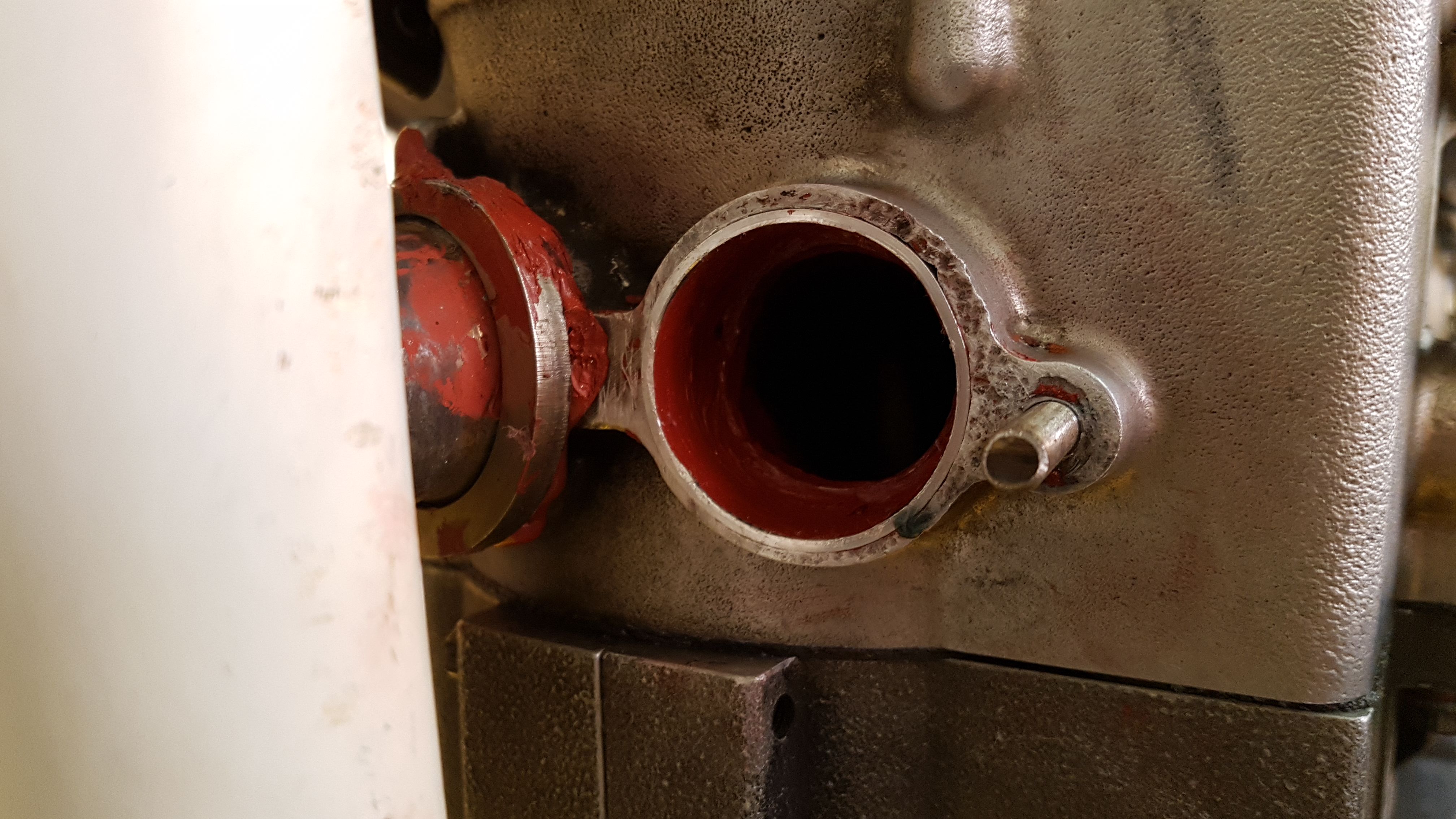

  • Fehler gefunden....
    Es war eine winzige Undichtigkeit an meinem ausgenudelten Krümmerflansch...dort konnte Abgas entweichen, was dieses Tickern/Zischeln ausgelöst hat...
    Ich bin jetz dabei, diese übergroße Flanschöffnung mit einer Buchse wieder zu verkleinern...da sonst kein Krümmerrohr mehr vernünftig befestigt werden kann...
    Überlege, eine Buchse mit 1mm Wandstärke zu drehen, wh aus Messing...um da wieder einen festen Halt zu bekommen...

    Für das Problem mit der Undichtigkeit am Trümmerflansch habe ich heute folgende Hülse aus Aluminium gedreht:
    Die Dichtmasse ignorieren..da muss ich noch nacharbeiten..aber man sieht die Hülse, die den übergroßen Durchmesser auf die 35mm der Akrapovic Anlage reduzieren soll....fragt mich nicht, wieso das so ausgedängelt ist...ich habe keine Ahnung, sieht aus wie vergewaltigt, der Flansch ;(
    LG Alex
  • Schweiß doch die Hülse an deinen Krümmer so hast Du einen größeren Auslass ;) ( Spaß) , aber super gelöst . Was man auf dem Bild feststellen kann ist , das Du keinen Gewindebolzen zum festschrauben des Krümmers hast . Da ist ja nur eine 6er abgeschnittene Schaftschraube eingedreht . Hier hast Du eine Ex-Zeichnung von Neubert da siehst Du den Stehbolzen Nr 65. Kein Wunder das daß ausnudelt. neubert-racing.com/husaberg/2005/fe650e/motor/zylinderkopf/
