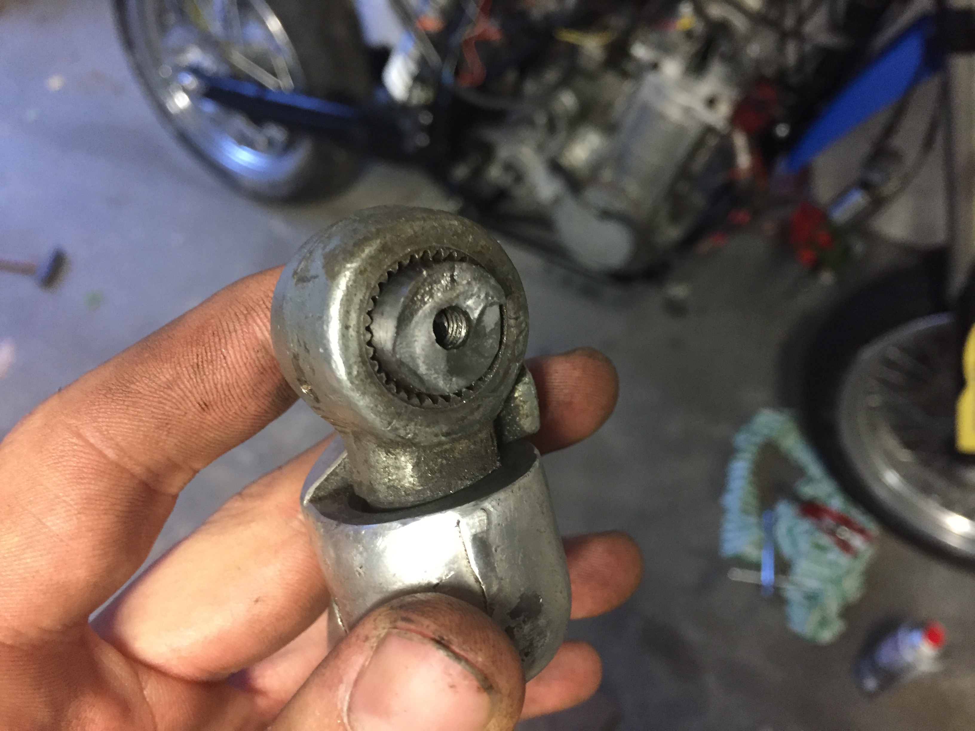

    Habe dabei auch schon eine Kickstarterwelle abgebrochen, die aber schon vorher angeknackst gewesen sein muss.
