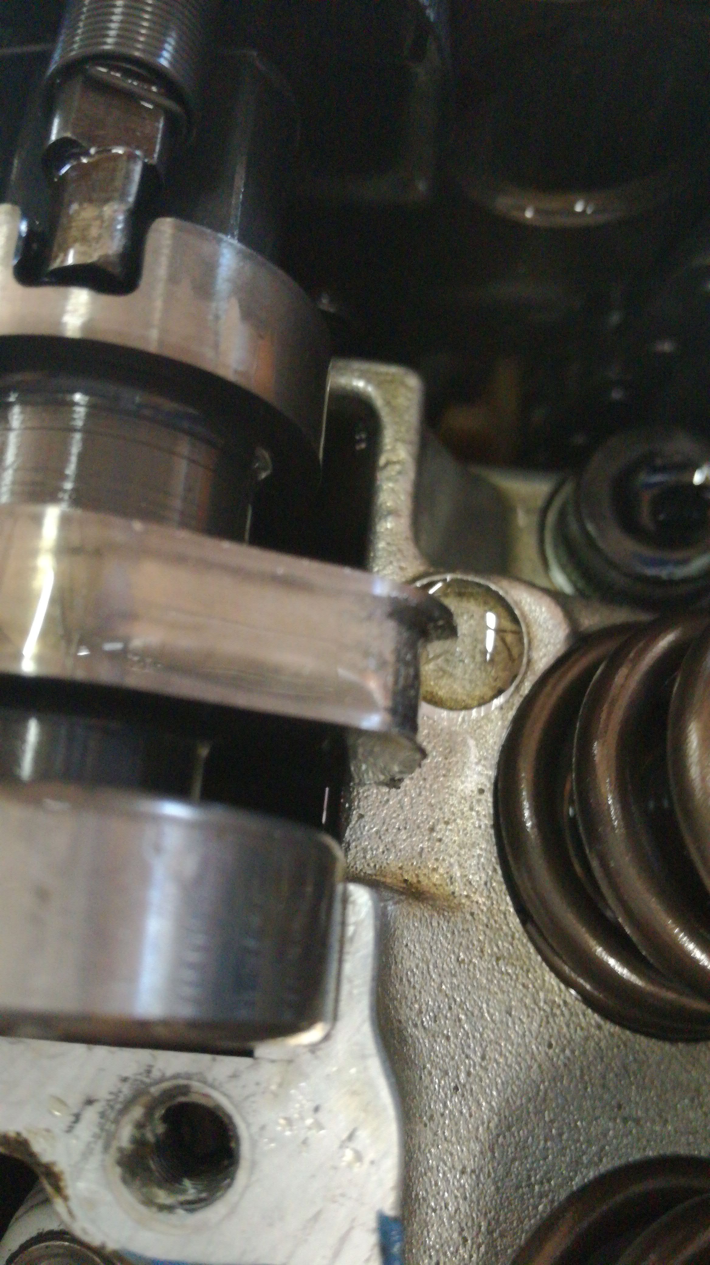

Also kann mir nicht vorstellen das der keil der das polrad hält ,abgeschert ist weil sie ja immer mal kurz an geht und einmal ging sie jetzt auch richtig an dann machte ich sie aus und nu geht sie garnicht mehr also jetzt nicht mal ein zünden des gemisches .

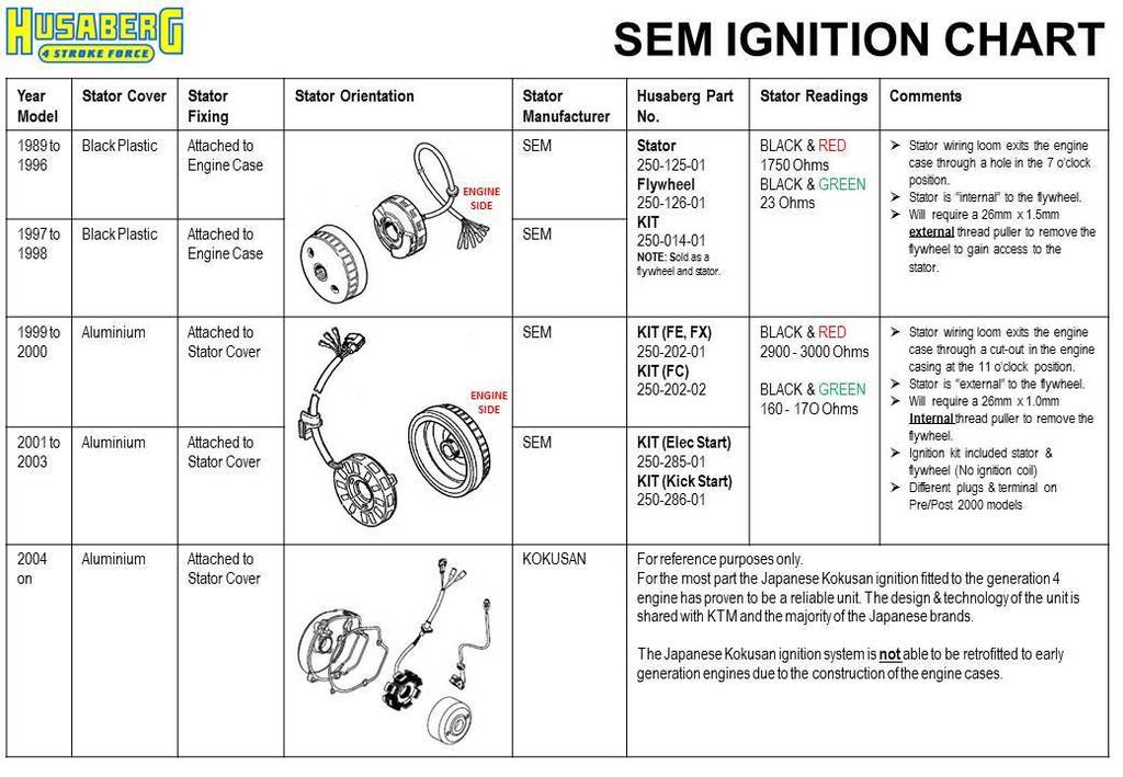

Habe jetzt meinen vergaser von der 650er dran gehangen und die sem+ cdi doch es geht nix
Habe auch drauf geachtet das die beiden die gleiche bedüsung besitzen aber kein zünden des gemisches
Das mit dem autodeko is ein super ansatz den ich heute mal probieren werde
Ventiele hab ich ja das zweite mal begutachtet und sie sind richtig eingestellt
Ansaug am rahmen (luftberuhigungs raum wenn man so will ) ist ohne öl und die kurbelwellengehäuse entlüftung hat den schwamm noch drin und der is auch frei
Da ich ja nu alle äußeren Quellen ausgemerzt habe muss ich den motor wohl widerwillig öffnen
Mein gedanke geht jetzt zur steuerkette und steuerzeiten
Kann es sein das die kette sich schon
So gezogen hat das die steuerzeiten sich etwas verschoben haben?
