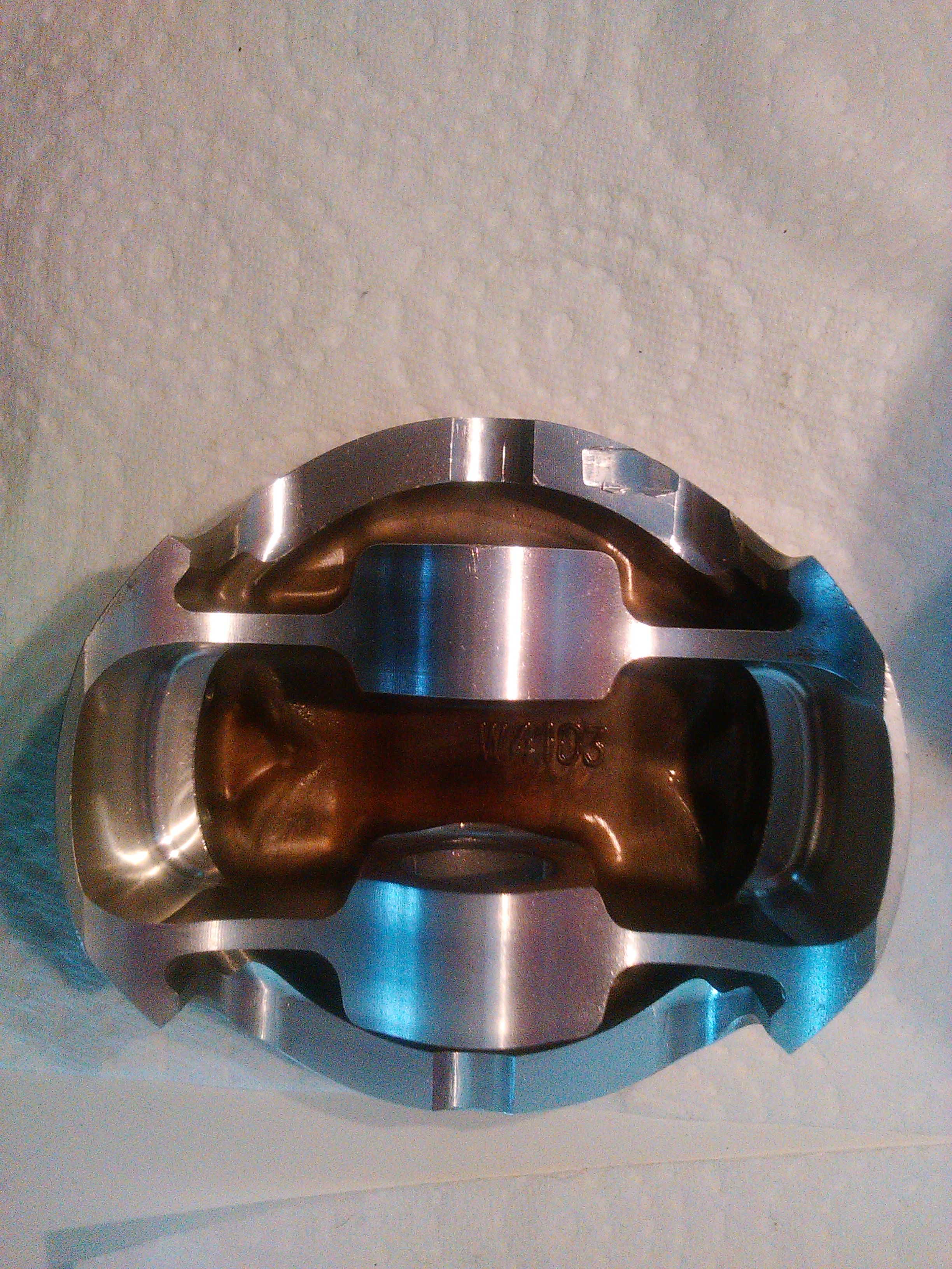

    So mein Motor ist jetzt komplett auseinander und mich überkommt das :bonk: Grauen

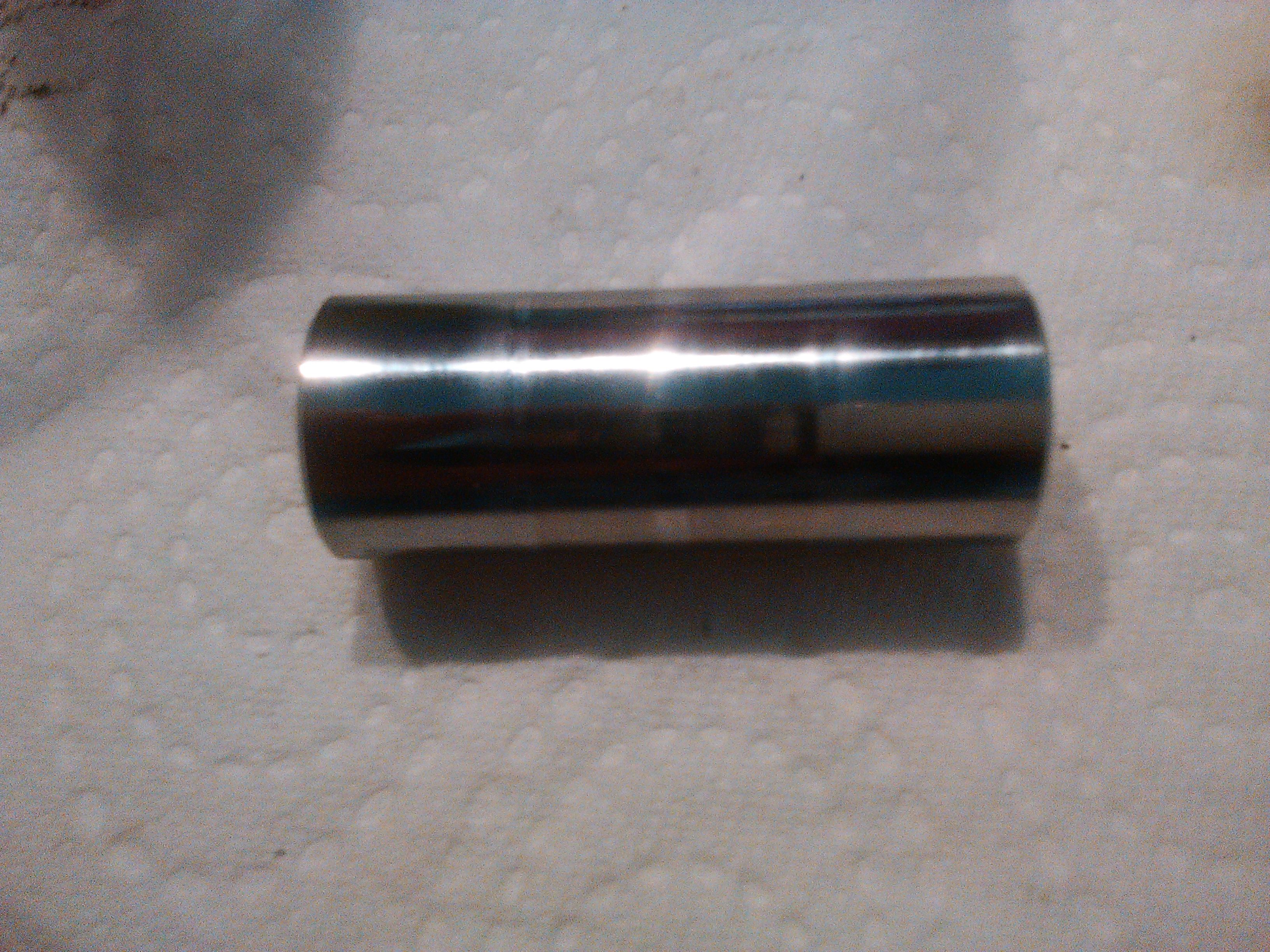

    Pleulauge ist 1,02 mm soll 0,04
    Kein Witz Leute das Ding ist noch gelaufen und zwar wirklich gut. Der Kolben hatte soviel Spiel das das Ausgleichgewicht dem Kolben das hier verpasst hat.( Siehe Bild Kolben Na wer sieht es?)
    Hubzapfen ist 0,6 soll 0,5( max)
    Über die Lager sage ich Mal nix die müssen eh neu ist ja klar.
    Sonst ist alles noch im Soll. Warte jetzt auf die bestellten Teile ( Büchse 550ccm mit Kolben Alle Dichtungen, Simmeringe, O-ringe ,Samarin Kit Kurbelwelle, Lager hab ich schon alle) und dann geht's los.

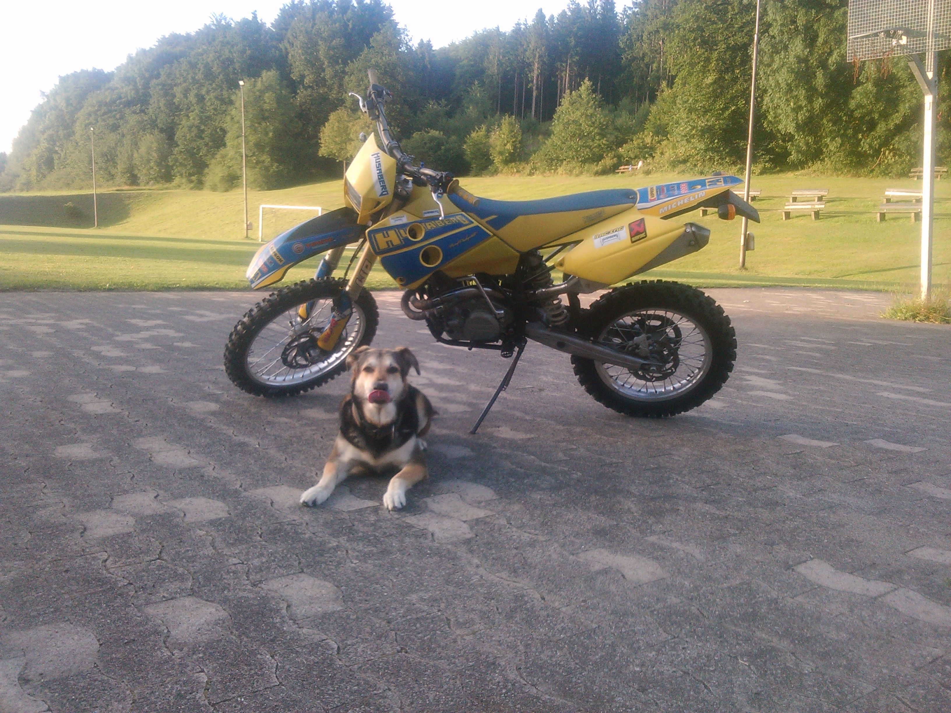

  • Sooooooooo
    Die Berg ist fertig Motor Vergaser Elektronik Fahrwerk Bremsen sind überholt.
    Die ersten Test Kilometer sind gefahren und sie läuft absolut Top.
    Heute Abend hab ich Ölwechsel gemacht und Ventile kontrolliert.
    Alles io
    An die Gabel muss ich nochmals ran ( ist mir zu weich) und ich habe am Kickstarter eine leichte ( nach 25 km ein kleines Mini Tröpfchen) undichtigkeit aber das ist ja ne Kleinigkeit
    :D
    Die Kosten gesamt liegen bei ca 2000€ (Teile) Arbeitsstunden hab ich ca. 60h investiert (grob) .
    Das Bike habe ich führ 750€ bekommen mit Motorschaden.
    Und eins weiß ich jetzt schon es wird nicht meine einzige bleiben :rolleyes: :D
