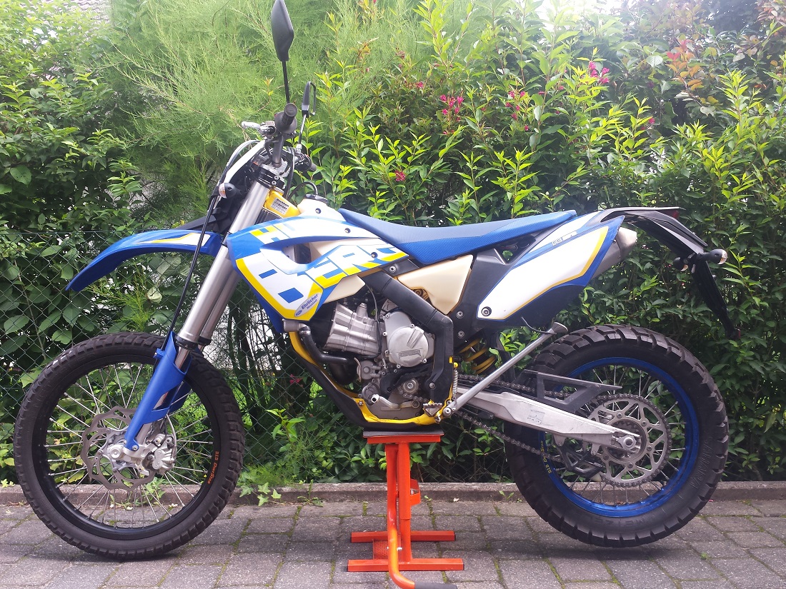

    Dann zum Wesentlichen, dem Motorrad. Folgendes muss verändert werden, sodass ein Gutachten erfolgreich ausgestellt werden kann (Bebilderung siehe Anhang):
    - Änderung der Bereifung auf straßentaugliche und dementsprechend für höhere Geschwindigkeiten ausgelegt/zugelassen (meine Wahl fiel auf die Metzeler Enduro 3, welche ich noch habe auf Felge habe -> das Gutachten habe ich falls nötig oder man lädt es auf der Homepage runter)

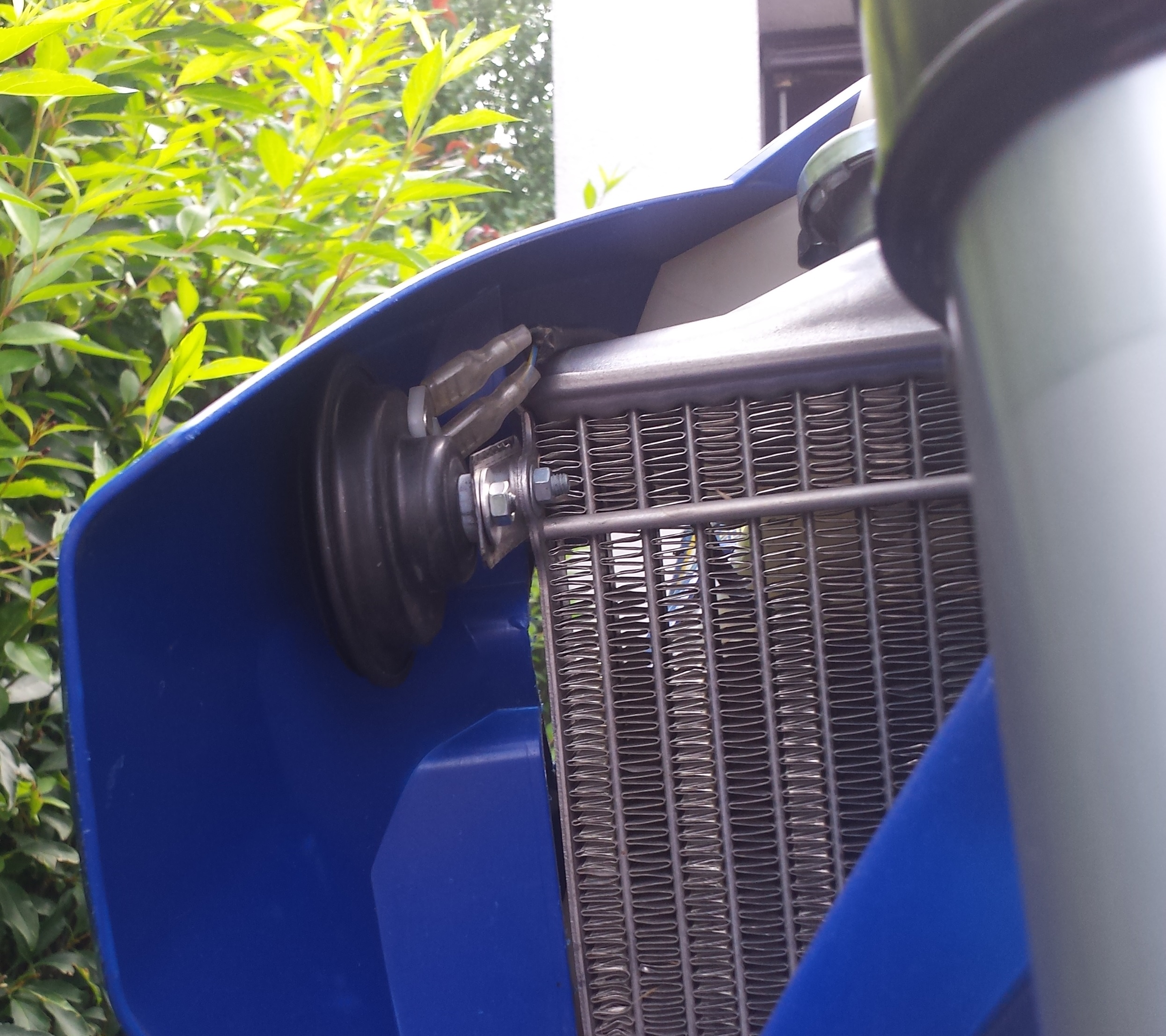

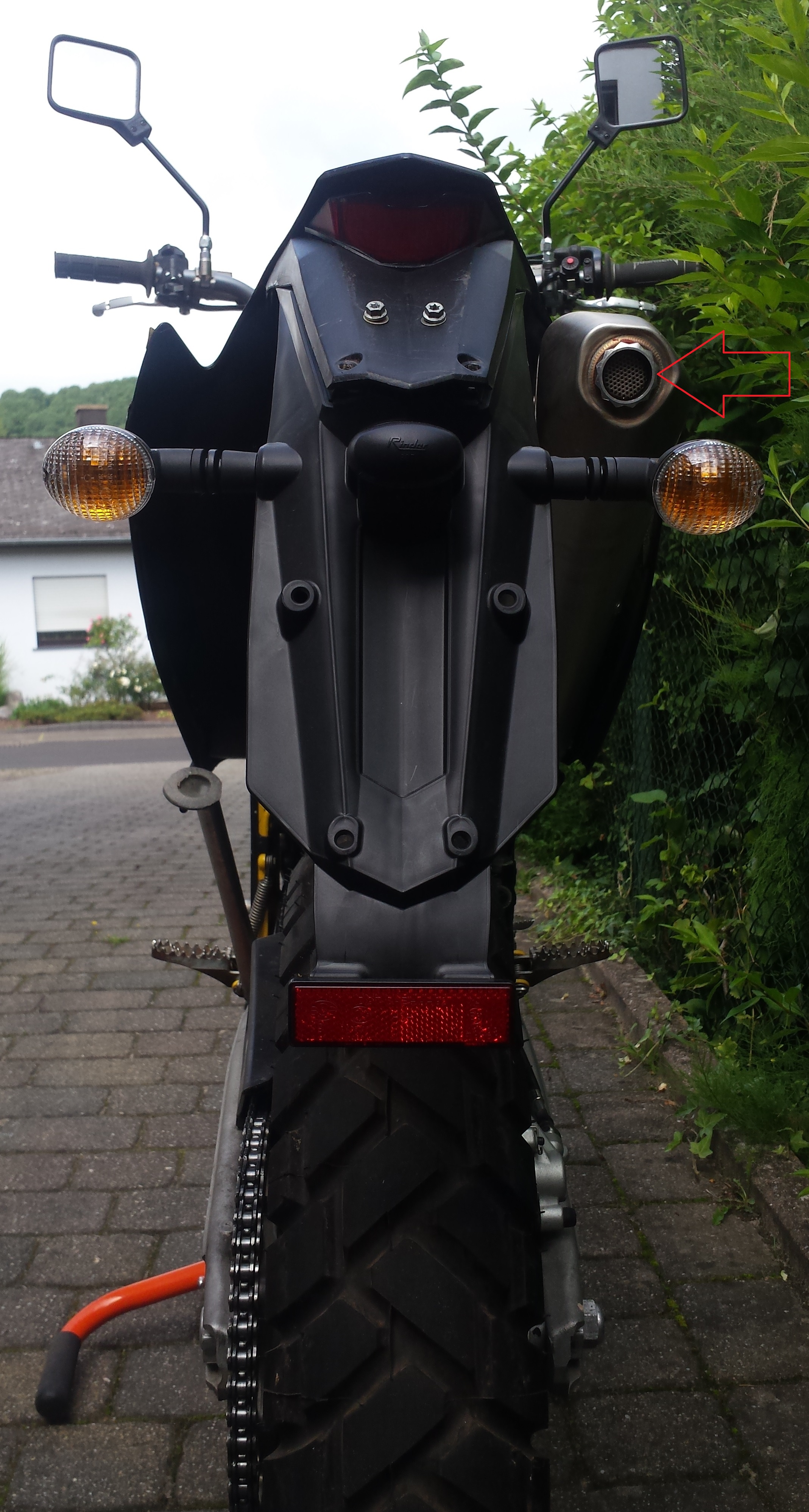

    - Anbringung des "Straßenzulassungszubehör": sprich Spiegel (beidseitig), verlängertes Heck mit Rückstrahler und Blinker, Blinker vorne, Katalysator (nicht zwingend, "da nicht gefahren wird", Griesser wichtig: Endsieb mit Verschlusskappe (dies stellt Griesser, wenn kein eigenes vorhanden ist, roter Pfeil auf Bild "Heck"), Hupe (z.B. Anbringung am Kühler)
