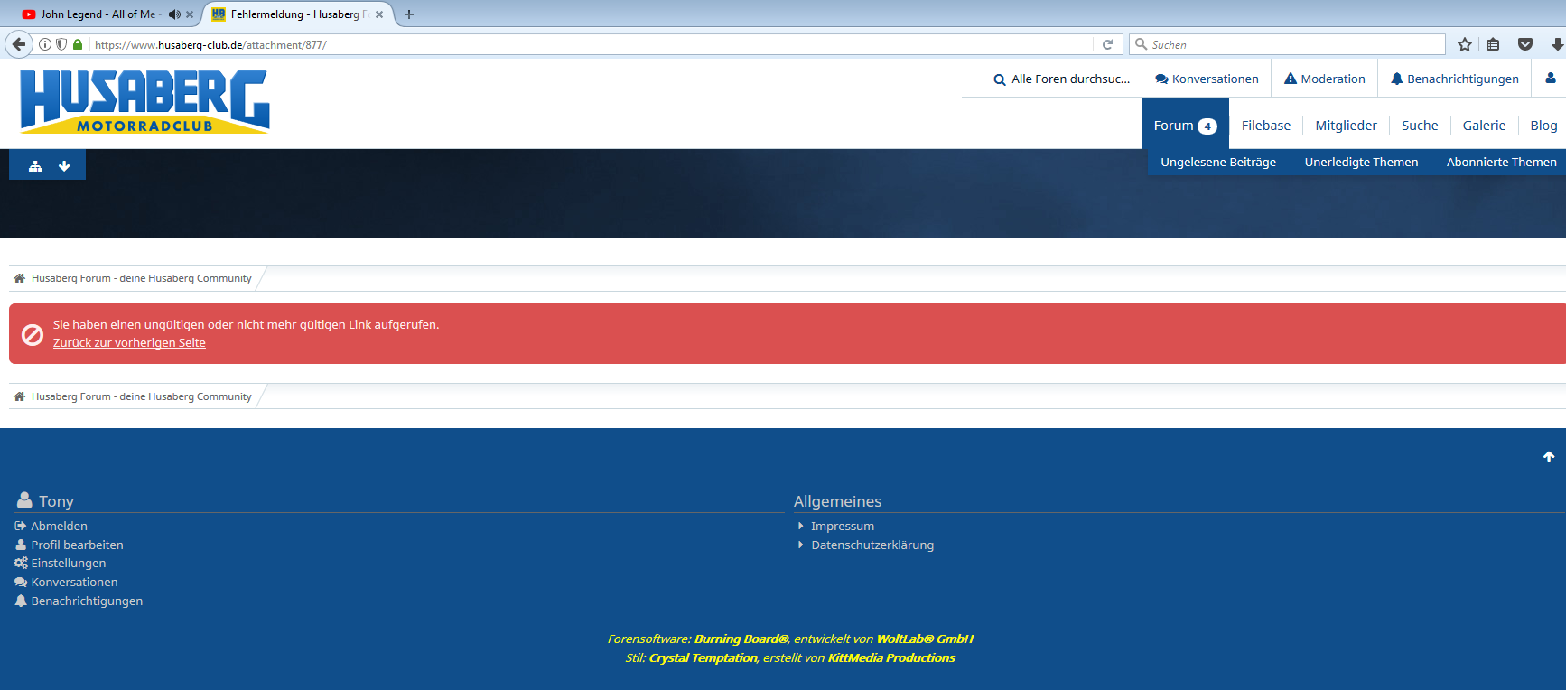

    @ede: das klappt leider immer noch nicht - hab Dir per PN meine mailadresse geschickt... eigenartig.
