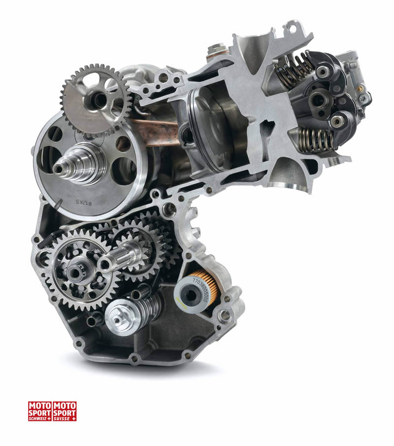

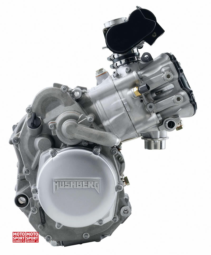

    Hat jemand von Euch zufällig Schnittbilder von Enduro-/Motorcrossmotoren oder Schemazeichnungen der Ölversorgung (im Allgemeinen aber von den 70° Motoren natürlich im Speziellen)? Würde mich interessieren.
    Wenn ich die zwei angehängten Bilder vergleiche, dürfte das große Zahnrad bei maximalem Ölstand gerade so in das Ölbad eintauchen. Entsprechend würde ein zu hoher Ölstand (im 100 ml Bereich) zu erhöhten Pantschverlusten und wahrscheinlich zur erhöhten Schaumbildung führen. Aber ich behaupte mal, dass aufgrund des 70° Motorenkonzepts, dieser Motor nicht so empfindlich gegenüber leicht erhöhten Ölständen (wie gesagt im 100 - 250 ml Bereich) ist, wie konventionelle Motoren, wo dann ggf. die Kurbelwelle noch im Ölbad pantscht. Was meint Ihr? Bin auf Eure Meinungen gespannt! :D
