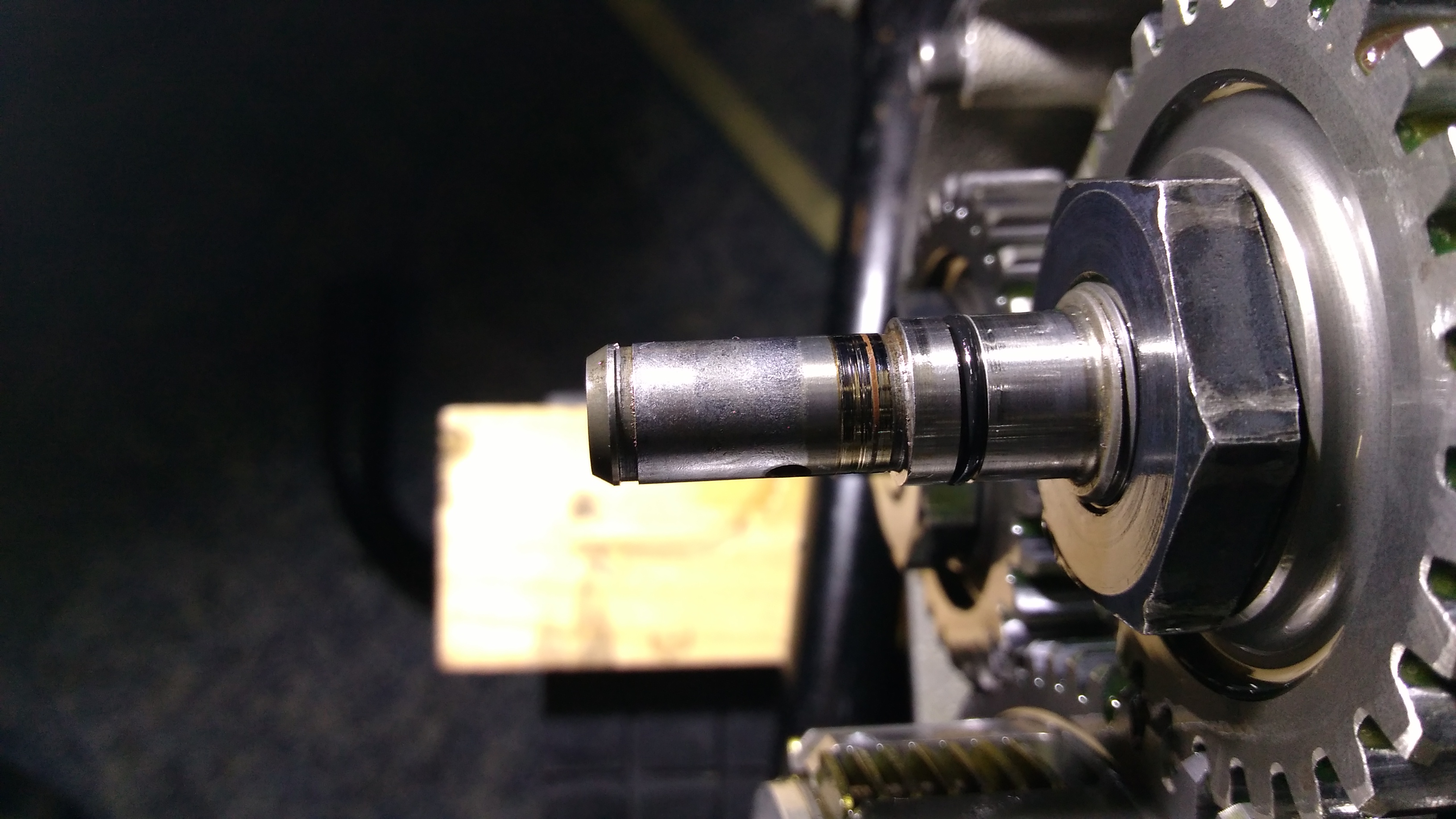

    Hallo ihr Berger,
    Husaberg FE550e 2005/2006
    Ich habe gestern meinen Motor aufgemacht, weil ich die Steuerkette und zugehöriges Tauschen wollte. Spanner war schon bis letzten Klick raus :( .

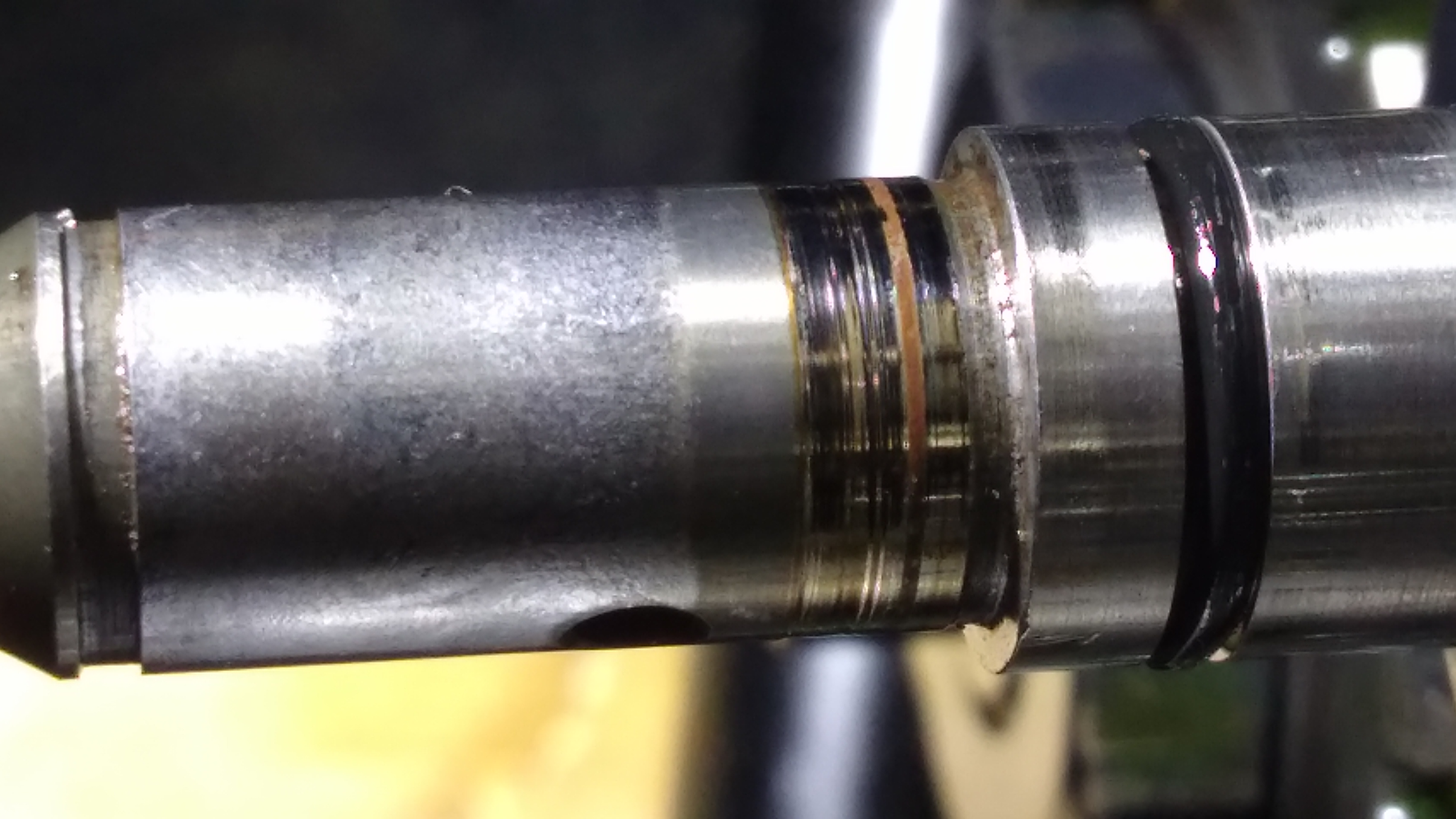

    Habe dann gesehen das an der Ausgeichswelle wo der Wellendichtring der WaPu sitzt , wie ich finde sehr starke einlaufspuren vorhanden sind, seht selbst....
    Ein leichter Grat ist vorhanden aber deutliche Rillen nicht!
    Nun meine frage, wie kann das sein das ein Wellendichtring aus Gummi sich so ins Metall arbeitet?
    Sollte ich die Welle Austauschen oder die Oberfläche mechanisch bearbeiten? Womit? Bearbeiten lassen oder einfach nur mit 3000 Schmirgel abziehen???
    Hab halt bischen schiss, wenn ich da noch mehr abnehme das ich nachher Öl ins Wasser oder andersrum bekomme.
    Grüße Dirk

    versuch das erst Mal so hinzubekommen, die Einlaufspuren sind (leider) normal. Versuch erst Mal nen neuen Dichtring, alternativ gibt's auch noch einen von ner Kawasaki mit zwei Dichtlippen. Vorne an der Wasserpumpe is ein Ablaufloch wo das Wasser rausdrückt wenn der Dichtring undicht ist, da kommt so schnell nix ins Öl. Prüf außerdem mal die Mutter, die braucht glaube ich 130Nm und bei mir wa sie ziemlich lose, das fördert natürlich auch nicht grade die Dichtigkeit.

    Ja war gestern noch beim Schmüser, der hat mir auch einen mitgegeben mit zwei Dichtlippen.
    Habe das jetzt mit 2500 Schmirgel und Öl vorsichtig glatt gezogen,war hinterher auch kaum noch was zu spüren. Er hat mir noch den Tip gegeben das mit nem ordentlich haftendem Fett einzusetzen.

    Hallo, ist eine Kinderkrankheit. Lies mal fred: Abhilfe Kühlmittelverlust.
    Lösungsansätze:
    1. Neue Welle - ups
    1a. Welle polieren - Versuch wert
    2. Dichtring Kawa mit 2 Dichtlippen - berührt Welle woanders
    (3. Besagte Hülse aus Fred - gibt leider nicht mehr)

    das mit der Hülse find ich keine schlechte Idee, welch ein Zufall das ich Metallbaumeister bin :D ...
    Ich denke das dies bei mir aber noch nicht nötig ist, nach dem abziehen mit Schmirgel und Öl war nur noch eine leichte riefe zu sehen und spüren,
    der jetzige Dichtring liegt woanders auf und die genannten von Kawasaki wohl auch.
    Zu der Hülse selbst, würde ich in dem Fall auch die geklebte version bevorzugen, die aufgeschrumpfte Hülse wäre zwar was die Dichtheit angeht die bessere wahl, allerdings durch die anstoßende Kante auf der Welle nicht einfach wieder zu entfernen bei erneutem einlaufen.
    Die heutigen Kleber für solche Bereiche halten aber eigentlich das was sie Versprechen, von daher würde meine Wahl dahin gehen, Heißluftföhn reicht um den Kleber zu lösen, mit Zange abziehen, Abkühlen lassen und neue Hülse wieder drauf.
    Allerdings vermute ich mal das, je nach Material oder auch Härtegrad der Hülse des bestimmt paar mehrere tausend KM braucht bis Hülse wieder ersetzt werden müsste.
    Ich selbst habe zwar leider keine Möglichkeit mehr solche Hülsen mit kleinsten Toleranzen zu fertigen, aber werde mich da mal Schlau machen.

  • Moin, ja ist der Wellendichtring, kannst den von Kawa nehmen oder eigentlich jeden x beliebigen mit 18x10x max.6mm. O-ring wäre schon sinnvoll wenn eh auf hast!!!
    Und dann beobachten.... manchmal klappt's manchmal nicht, problematisch ist es wenn der neue Wedi genau auf alter Position ist, da sich dieser in die Welle gearbeitet hat und der neue an gleicher Position nicht mehr dicht sein kann!
