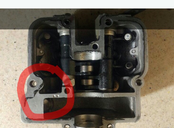

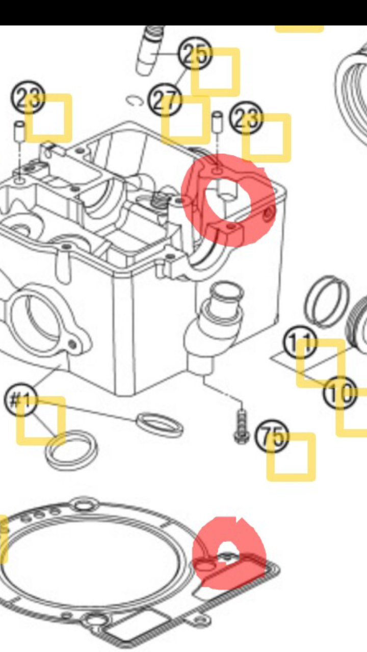

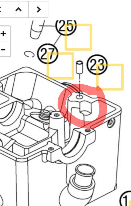

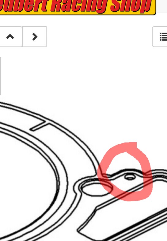

FE 501 Bj 2003 Motor !!!vom Profi Überholt!!!!

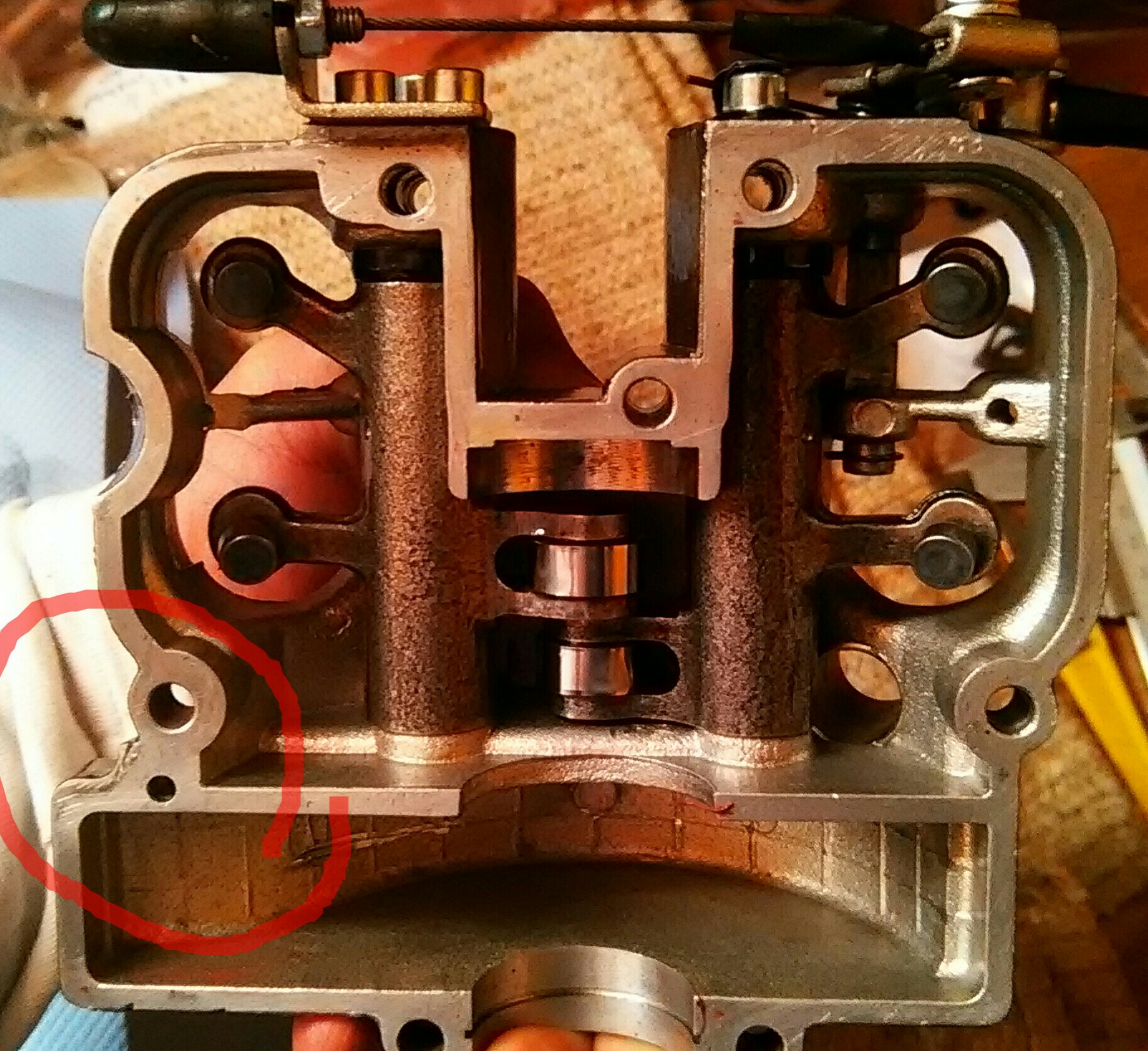

  • Hier mal der Ausschnitt von Neubert Racing.
    Kopf und Dichtung.
    Kopfdichtung hat eine Ölbohrung aber am Kopf fehlt oben das loch!!!
    Wer kanns erklären???

  • Das ist ja mal interessant.
    Dann ist die Ölpumpe bei diesen Baujahren nur noch für das pleuellager und kolbenbolzen zuständig?
    Das wäre ja dann technisch gesehen ein Rückschritt gegenüber bj. 01-03.
    Denn da wird der ventieltrieb noch umlaufgeschmiert.
    Ist ja dann fast wie bei den ganz alten Modellen, wo die Schmierung ebenfalls nur per Steuerkette hoch kam.

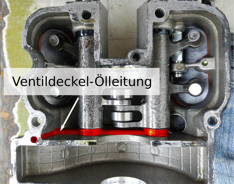

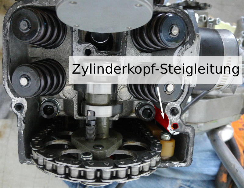

  • Moin,
    meines Wissens nach (Achtung: gefährliches Halbwissen):
    Alle Husaberg-Motoren vor 2001 hatten Schleuderschmierung für den Ventiltrieb (splash feed).
    Alle Husaberg-Motoren nach 2003 hatten auch wieder Schleuderschmierung für den Ventiltrieb (splash feed).
    Die Husaberg-Motoren von 2001-2003 wurden über den Druck der Ölpumpe geschmiert (pressure feed). Die Motoren haben einen Ölkanal durch den Motorblock (hinter dem Überdruck-Ventil der Ölpumpe), über eine Steigleitung rauf in den Zylinder (neben der Steuerkette), durch den Zylinderkopf (abgedichtet mit einem O-Ring 4mmx1mm, Parts-Manual S. 25, Nr. 26) -- BigBeast hat die Bohrung im Zylinderkopf rot eingekreist im Foto -- bis in den Ventildeckel, dort durch einen Querkanal in die Kipphebelachsen. Die Kipphebelachsen sind mit O-Ringen abgedichtet und drücken das Öl auf die außen liegenden Ventile bzw. wird das Öl dort wieder durch "Schleuderschmierung" verteilt. Deshalb auch die Bohrung in den Kipphebeln.
    In der Reparaturanleitung ab 2004 (s. 5) ist der Ventiltrieb mit Schleuderschmierung dargestellt. Das heißt, der 2005er Kopf hat definitiv keine Bohrung, da die Kipphebel nicht durch die Ölpumpe geschmiert wurden!
    Größerer Verschleiß der Kipphebel und Achsen führt zu einem Druckverlust im Ölkreislauf. Die Druckschmierung der Kipphebel wurde vermutlich deshalb wieder abgeschafft, da bei Druckverlust im Ölkreislauf der Öldruck an der Kurbelwellenschmierung fehlt und dort mangels Schmierung der Schaden entsteht. Die Schleuderschmierung des Ventiltriebs scheint wohl ausreichend zu sein.

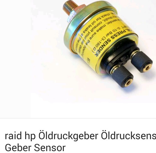

    Hab das vorhandene M6 Gewinde des Ölfilterdeckels aufgebohrt und in der Tiefe soweit rein gebohrt bis ich den Ölkanal des Deckels erreichte. Hab dann ein entsprechendes Gewinde rein geschnitten und ein "y" Stück in den Ölfilterdeckel geschraubt.
    Da hab ich dann zum einen den Druckgeber und zum anderen den Temperaturgeber eingeschraubt.
    Das ganze dann verkabelt und Richtung Cockpit verlegt.
    Zugegeben, war ein bisschen fummelarbeit. Auch was das Cockpit angeht.
    Aber ich wollte einen Überblick über den Motor haben wie es um ihn im Fahrbetrieb aktuell steht
    Mag für den einen oder anderen eventuell nicht ganz nachvollziehbar sein ....aber ist halt so.
