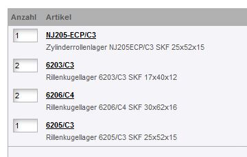

    Ich bin gerade dabei eine Revision von meiner 650 bj01 zu Machen jetzt meine Frage sind die Lager (siehe bild ) genau so gut, wie die ich bei ktm/husky bestellen kann oder soll ich doch die Originalen kaufen da ja bei manchen andere Zusatz Buchstaben stehn
    Original Bezeichnungen
    ZYLINDERROLLENLAG. NJ205
    RILLENKUGELL. 6203 JR C3
    RILLENKUGELLAGER 6205 JR C3
    EC: optimierte innere Konstruktion, mehr und/oder größere Rollen.
    P: Fensterkäfig aus glasfaserverstärktem Polyamid
    NJ: Zwei feste Borde am Außenring und einen festen Bord am Innenring, der die Welle in einer Richtung axial führen kann
    JR: Käfig aus zwei ebenen Stahlblechscheiben, genietet, ungehärtet
    Und noch eine frage hat schon mal einer das Dichtset bei Taffmeisters bestellt und kann mir sagen, ob es alle O-Ringe enthält also wirklich alle, die im Aggregat verbaut sind
    100055 - Taffmeisters 650 Gasket Set 2001-2003
    Nadellager/Nadelkranz werden auch noch alle gemacht Wapu und Nockenwellen lager auch so wie die 4 NADELHUELSE HK0810B/8x12x10
    Kw überholen komplett neu Laufbuchse vielleicht noch?
    Habe ich, noch was vergessen was gemacht werden soll?
  • Originale Lager von KTM würde ich nie kaufen.
    Viel zu teuer, für nichts.
    Die beziehen ihre Lager auch nur von beliebigen lagergroßverkäufern.
    Wenn du einen Lagerverkäufer in deiner Nähe hast, dann fahr da hin und hol dir die Lager dort.
    Ein Hauptlager hat mich beim Großhändler 8,40€ gekostet.
    Jetzt schau mal was zb. Neubert Racing verlangt.
    Alle Lager was du brauchst beziehst du am besten beim lagerverkäufer.
