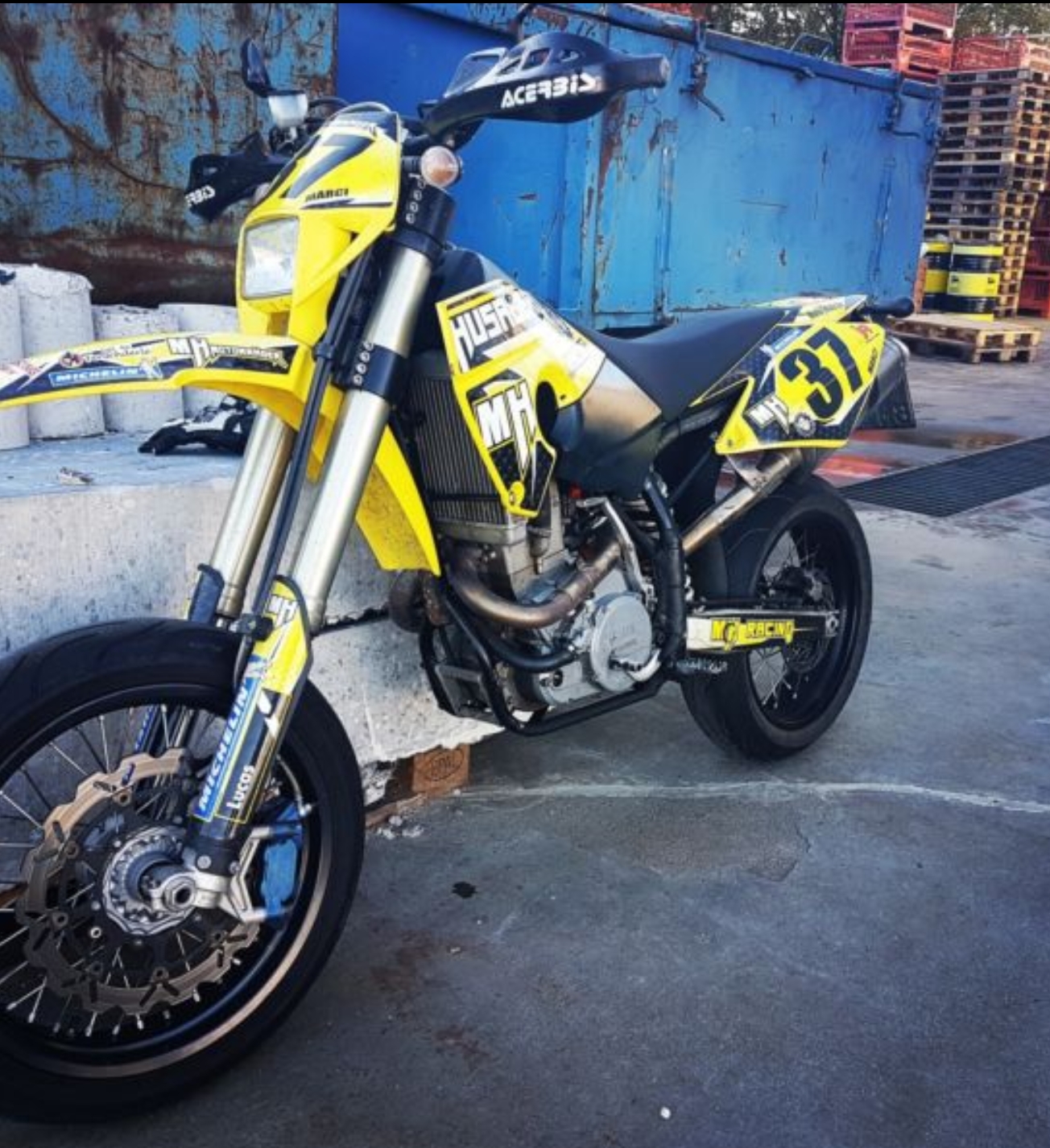

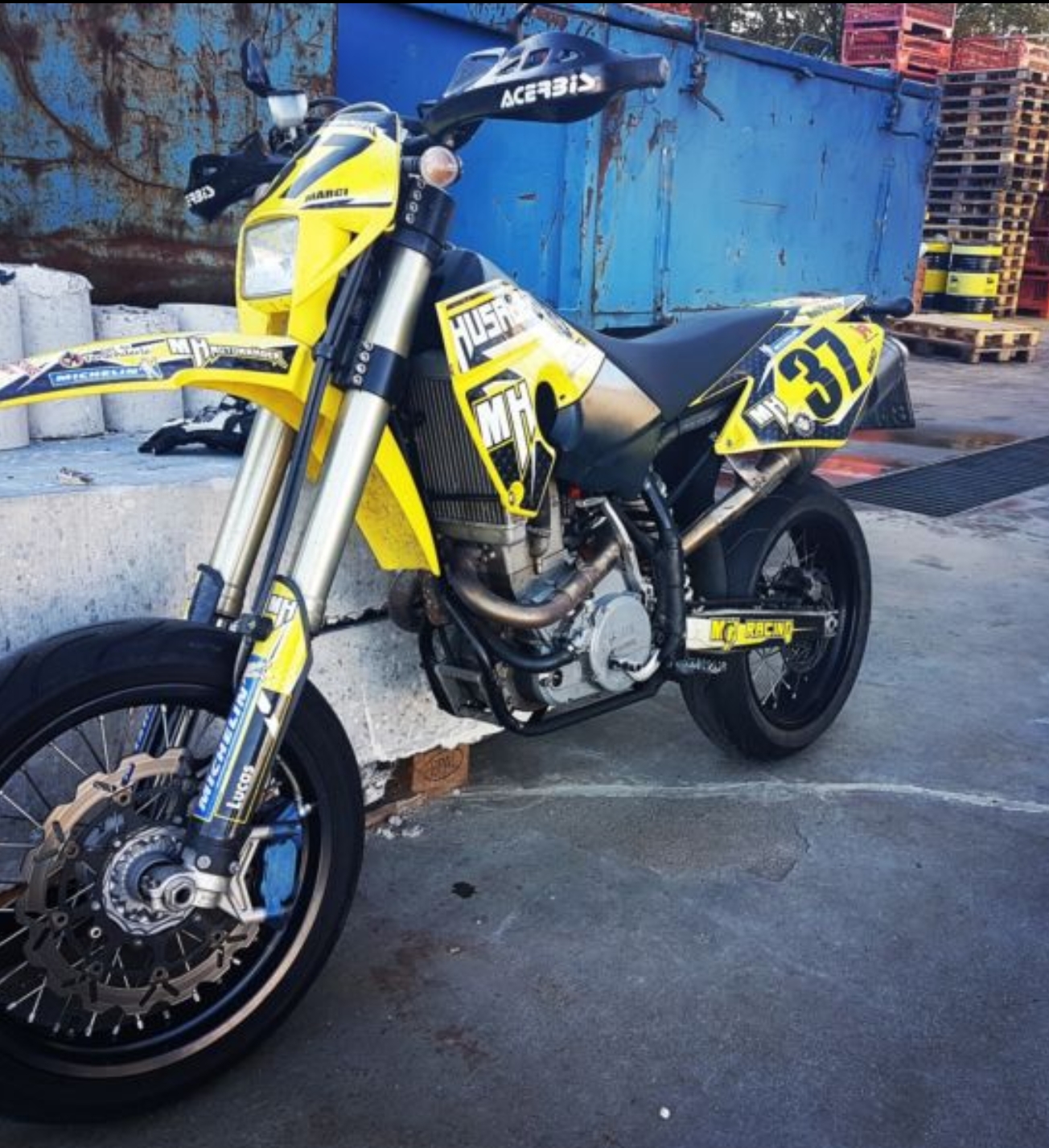

  • Servus! Ich verkaufe meine 650er mit 550er Sumo Umbau. Alles eingetragen, TÜV ist kein Problem. Falls Interesse besteht gerne melden!
    suchen.mobile.de/fahrzeuge/det…aredAd&utm_medium=android
    Husaberg FE 650
    Erstzulassung: 11/2006
    Kilometerstand: 20 km
    Kraftstoffart: Benzin
    Leistung: 40 kW (54 PS)
    Preis: 4.400 € vhb
      938,73 kB, 1.304×1.427, 639 mal angesehen
