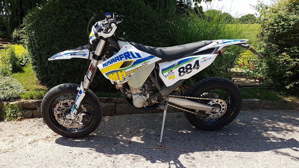

  • Ich habe hinten die 5" Excel Felge montiert und den Heidenau K73 in 160/60 17 drauf, die Kombination passt perfekt in die 501 Schwinge ( gut 10mm Luft zur Kette). Das einzige was ich adaptieren musste war der Geber vom Tacho da ich zwar den passenden Adapter und Scehibe von Braking hatte da aber nicht vorgsehen war diesen zu montieren. Felgen habe ich mit so speziellem Dichtband abgeklebt und nach 2-3 Wochen gefühlt immer noch keinen Luftverlust und auch super anzubringen.
      426,22 kB, 1.008×567, 996 mal angesehen
      421,81 kB, 1.008×567, 997 mal angesehen
    "Ich habe hinten die 5" Excel Felge montiert und den Heidenau K73 in 160/60 17 drauf, die Kombination passt perfekt in die 501 Schwinge ( gut 10mm Luft zur Kette)."
    Das sieht gut aus. Ich glaube die 501 Schwinge baut breiter wie die älten Modelle (2005 etc.) Spürst du das Reifen-Mehrgewicht?
    Verhält sich der Reifen merklich anders?
  • zur breite kann ich nix sagen bzw hatte an meiner 650 aus 04 glaub ne 5.5 Behr verbaut und das war zu breit bzw da gab's ständig "kettenfraß".
    Wie meinste Reifen- Mehrgewicht? Wiegt der so viel mehr wie ein Standardreifen? :huh:
    Zum Reifen selbst kann ich noch ned viel sagen aber nach den ersten beiden Touren gefällt er mir sehr gut, hat gleich gut Grip egal auf welchem Belag und Temperatur, so richtig zum schmieren habe ich ihn noch nicht bekommen... bin aber auch noch bisl vorsichtig bzw erstmal "einfahren" mit dem neuen Moep. :saint:
