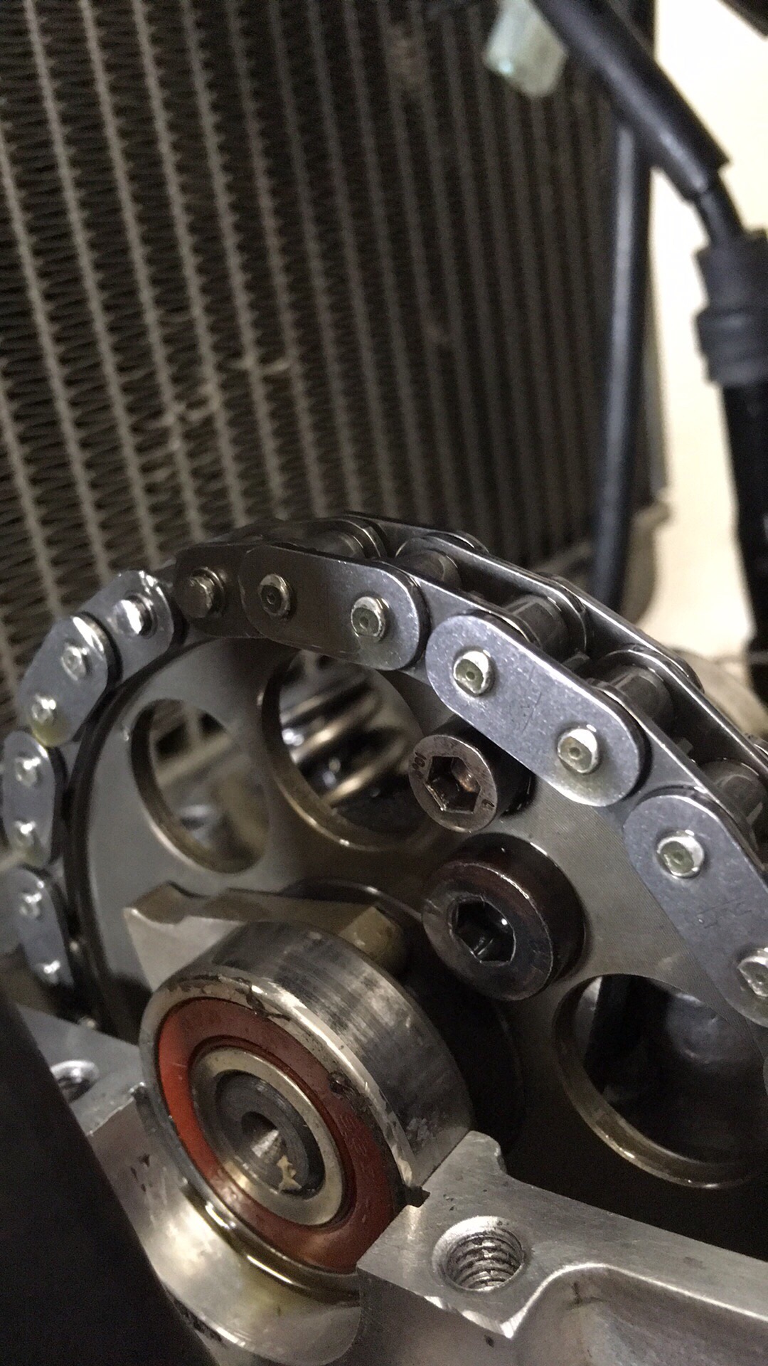

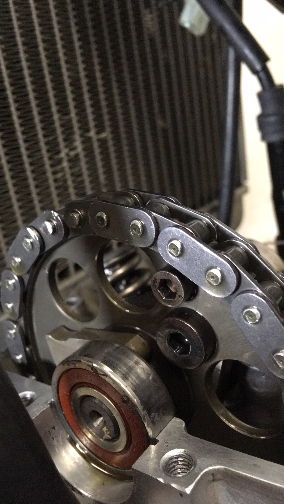

- Wenn du das fehlende Nietglied meinst... Oder Kettenschloß... Dann ja. Da fehlt was. Da hat wahrscheinlich einer kein Nietgerät gehabt und rumgemurkst.Lieber schnell für Abhilfe sorgen und die komplette Kette wechseln... Bevor du grössere Schäden einstecken musst. Hab ich welche da. Mit Nietglied oder Schloss.
Das hast du richtig erkannt. Hier fehlt was!!!
Wenn du schon längere Zeit so rum fährst, hast Glück gehabt.
Hier ist wohl das Gegenstück vom nietglied abgefallen ( schlecht vernietet) oder (wer auch immer zuletzt die Kette gewechselt hat) hat das Gegenstück vergessen oder erst gar nicht versucht er zu vernieten.
Hol dir ein neues nietglied.
Drück das alte raus. Kette links und rechts gut sichern das sie dir nicht in den Schacht fällt. Dann neues Glied einstecken, Deckel drauf und die beiden "bolzen" anständig vernieten, (Kanten umlegen). -

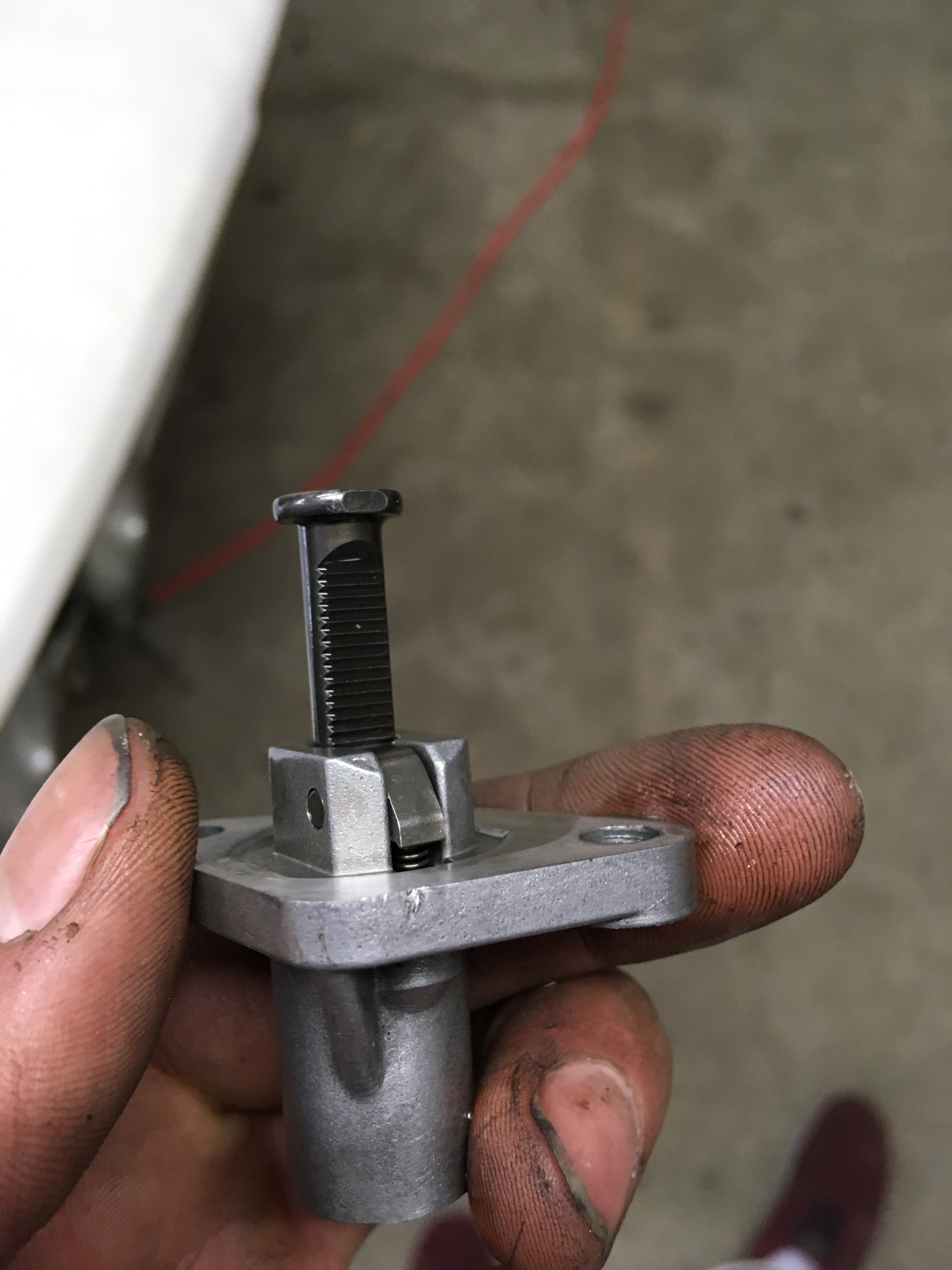

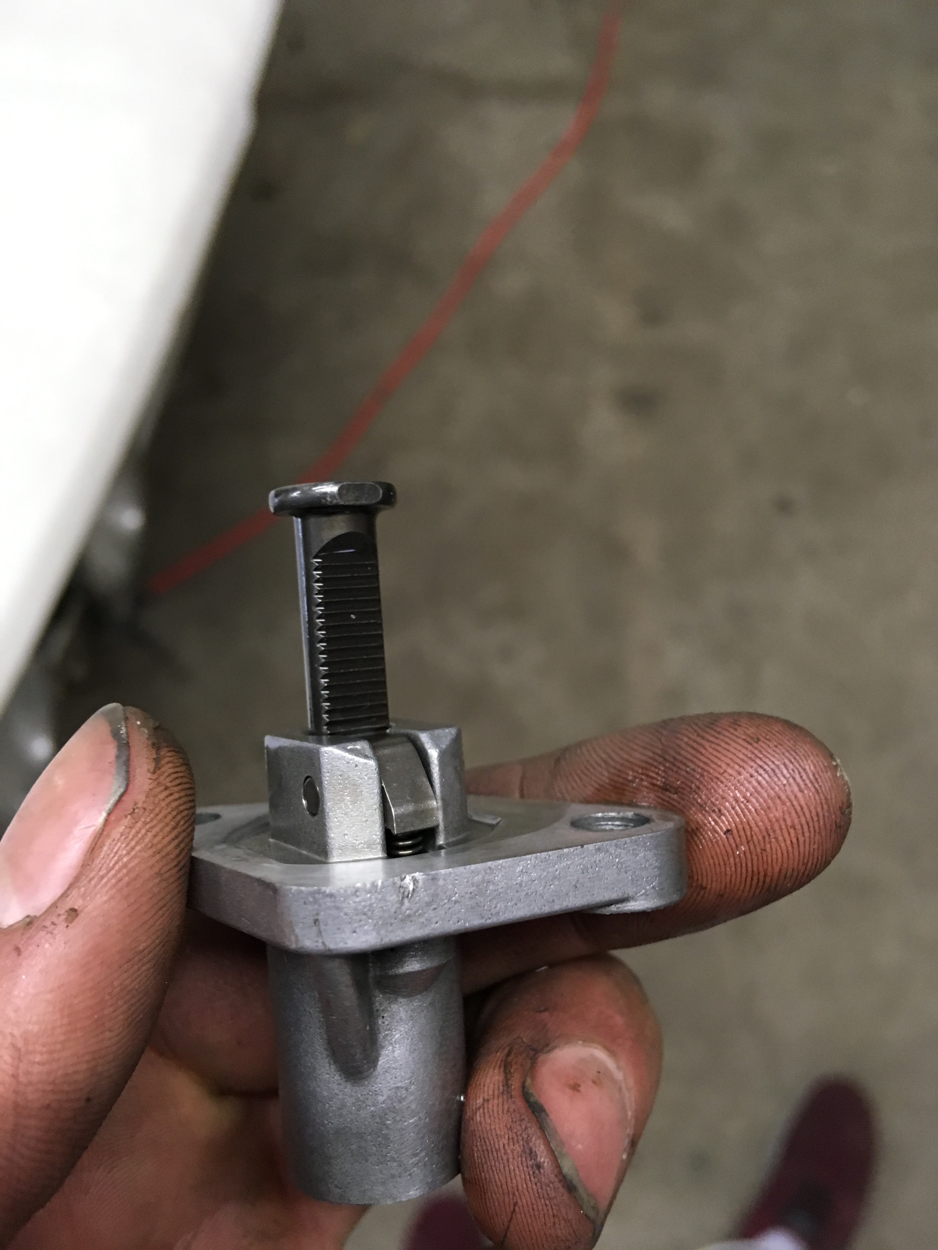

Hi, ich würde die Spannung der Steuerkette noch prüfen. Kettenspanner raus und gucken, wie weit der eingefahren ist. Wenn nur noch 1 oder 2 Klicks draussen, würde ich direkt die Steuerkette (wie schon geschrieben) direkt mitwechseln. Ansonsten kannst alsbald den Kram wieder aufmachen.
Kette sichern, öffnen, neue Kette an ein Ende anstecken und langsam durchziehen, bis dier alte Kette draussen ist und die neue geschlossen werden kann.

Machen wir uns keine Gedanken, ob das fehlende Teil nie vorhanden war, oder vielleicht in den Steuerkettenschacht gefallen ist???Viele Grüße und allzeit gute Fahrt!

Noch ````ne Vermutung: Kettennieten sehen recht angeschliffen aus, evtl. ist wirklich die Kette zu sehr gelängt, schleift so am Gehäuse und hat schlecht vernietetes Schloss abgrissen."Sicher ist, dass nichts sicher ist, selbst das nicht". (Ringelnatz) -

Okay hab grad Steuerketten spanner raus gebaut
neue Steuerkette?
Eieiei. Auf jeden Fall.
Der Spanner hat so um die 13-15 Clicks mein ich. -
