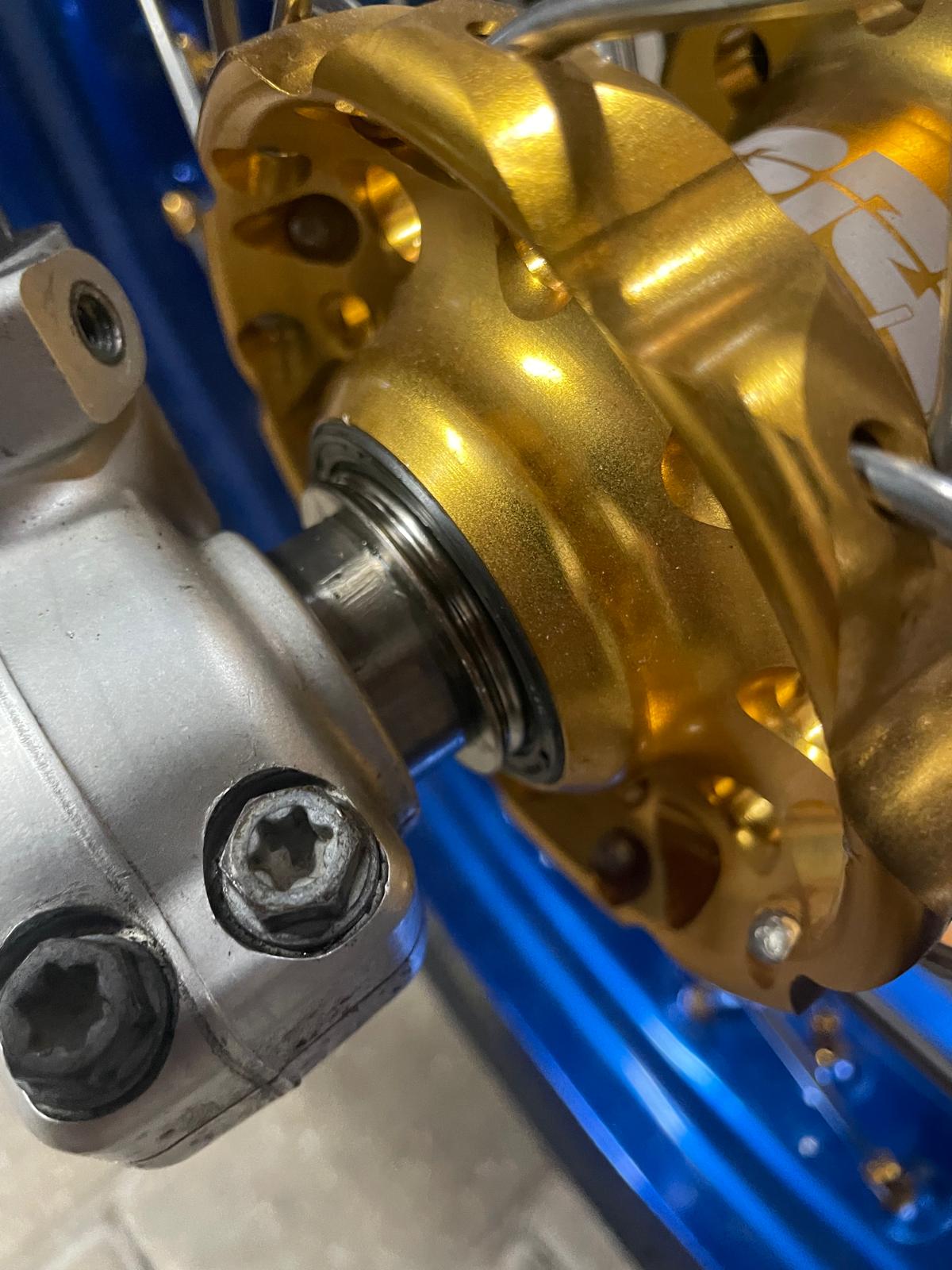

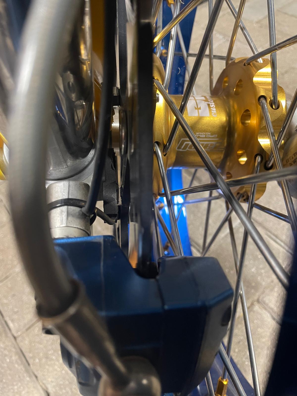

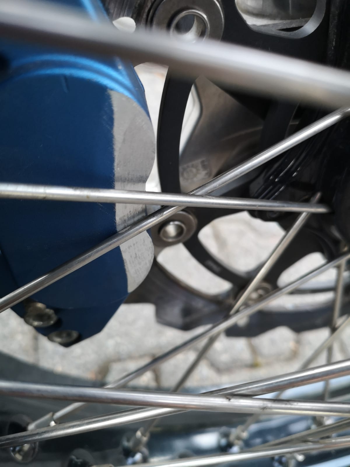

    Hallo Comunity, habe mir am letzten Wochenende mit einem Freund aus den Sandkasten Zeiten unseren langjährigen Traum erfüllt. Jeder von uns hst sich ein zweit Motorrad gegönnt undzwar die Husaberg 650 Supermoto.
    Bei meiner habe ich leider beim Kauf übersehen das der Platz zwischen Speiche und Felge zu gering ist, beziehungsweise im mü Bereich liegt. Der Verkäufer hat mich darüber auch leider nicht in Kenntnis gesetzt. Nach dem ich Ihn kontaktierte sagte er mir das er den Sattel um
    0, 8mm abgedreht hat . Ich will nicht schon von Anfang an knuffen und noch mehr vom Satel abdrehen.
    Hat jemand Ideen wie ich das Problem gelöst bekomme?
    Bild befindet sich im Anhang

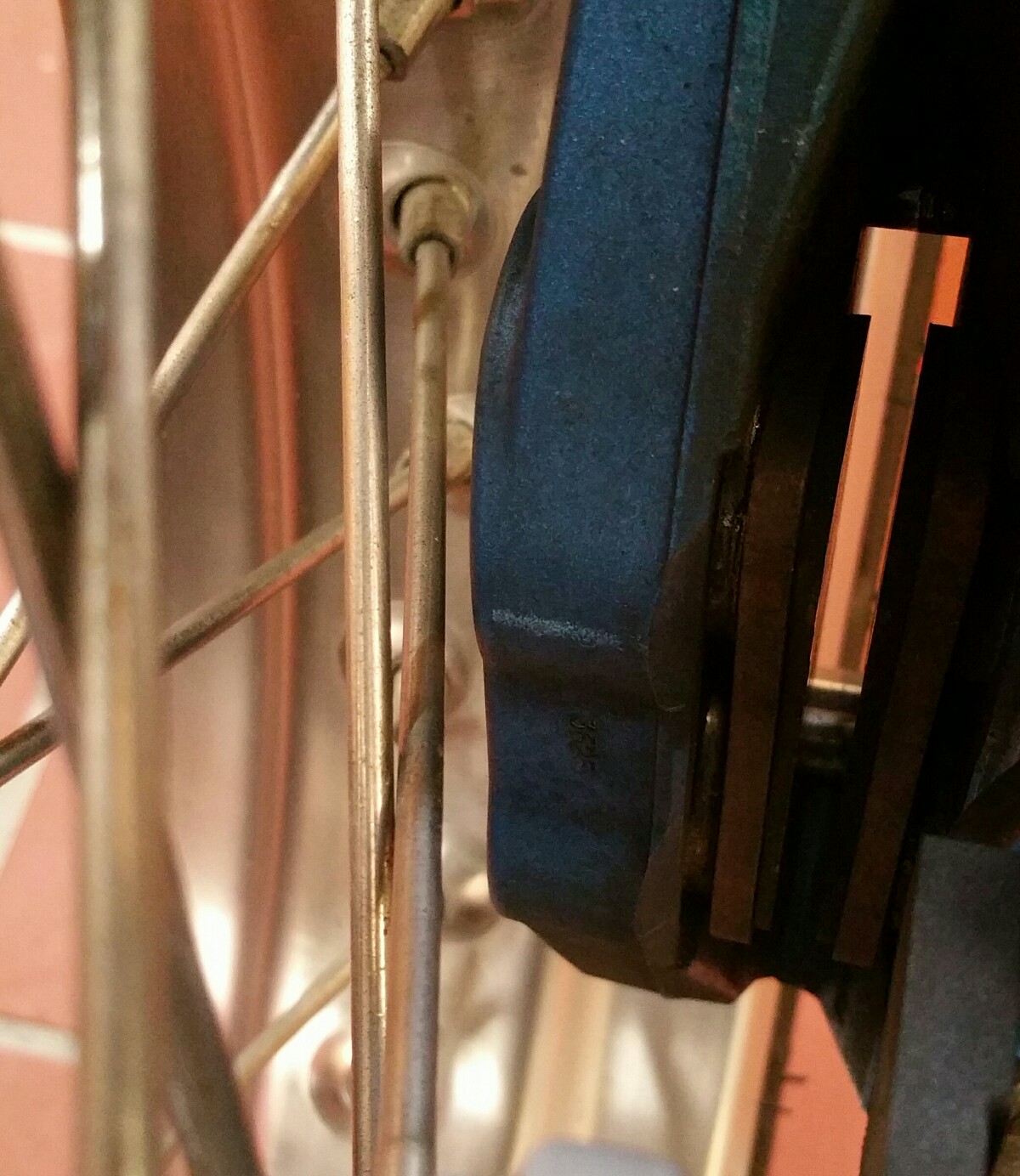

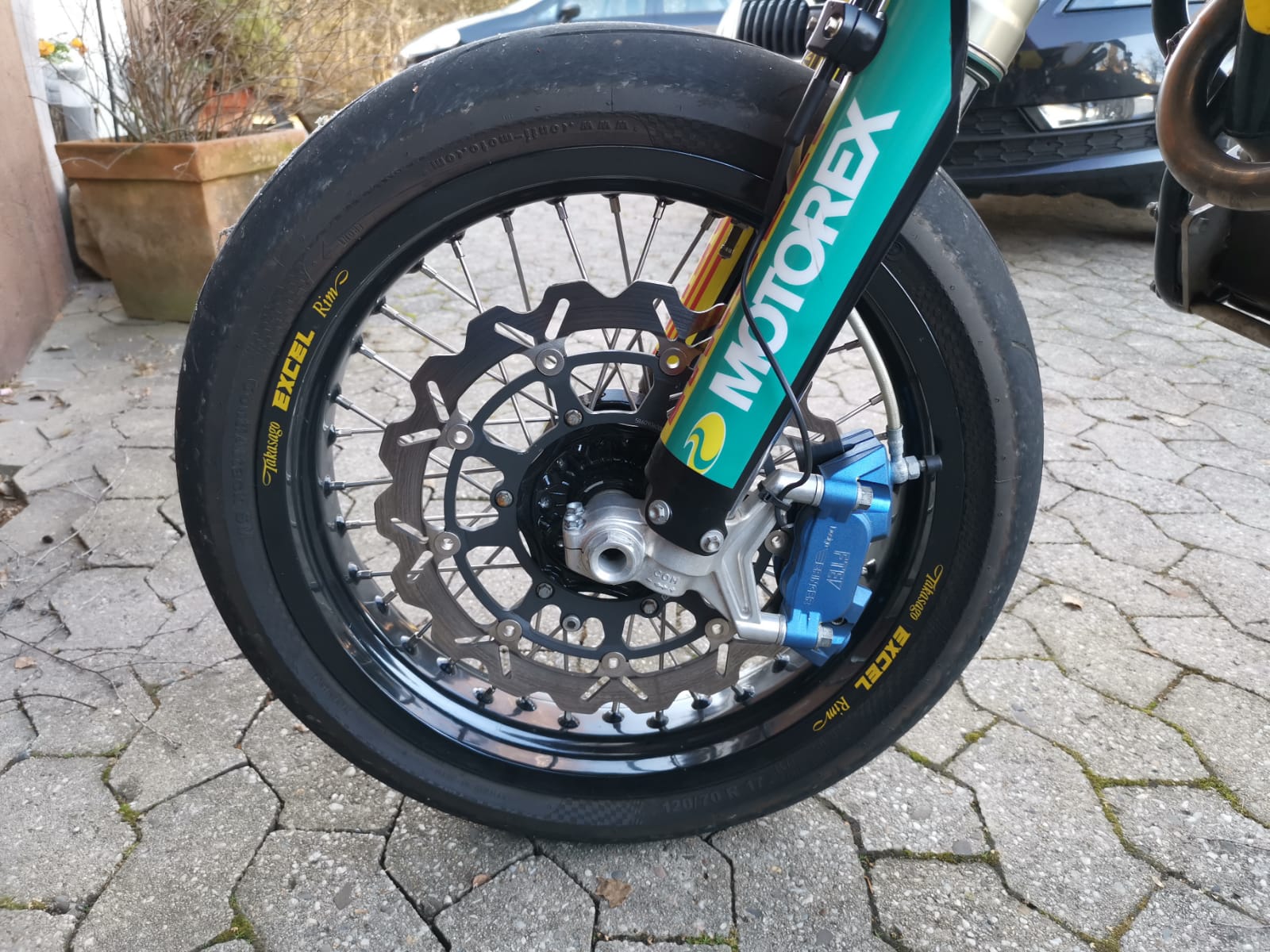

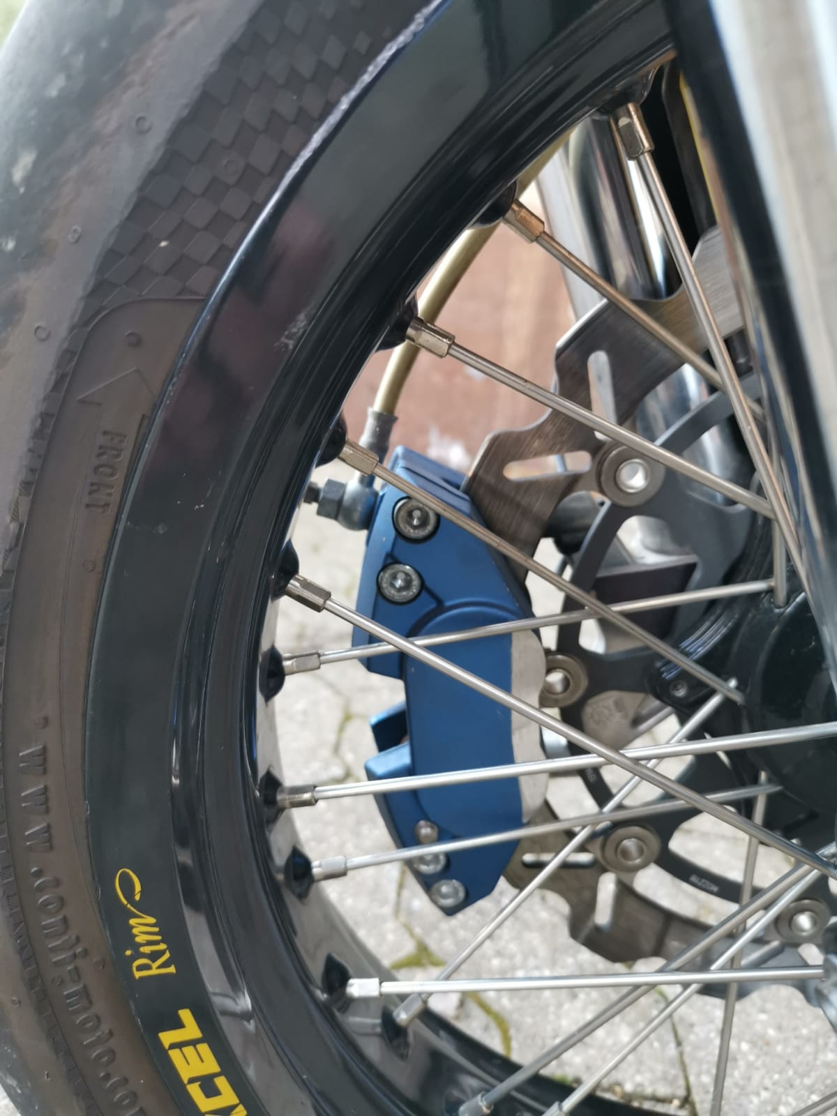

  • Hallo zusammen,
    habe Excelfelgen gekauft. Durch das breitere Lochbild in der Felge sitzen die speichen weiter aussen - dadurch kratzt der FTEb Sattel an den schönen, neuen schwarzen Speichen. Die Bremsscheibe scheint aber richtig positioniert zu sein. Auch den Sattel mit 5mm Distanzhülsen weiter raus schieben hilft nicht wirklich. Jetzt kratzt noch eine Speiche. Bei Kurvenfahrt wird das bestimmt nicht besser.
    Ich messe morgen mal, ob die Felge exakt mittig sitzt, hatte aber den Eindruck, dass das passt. Somit ist da auch mit Distanzstücken nicht viel zu holen.
    Jemand ne Idee? Anderer Bremssattel der nicht so tief rein baut?
    Dankeschön.

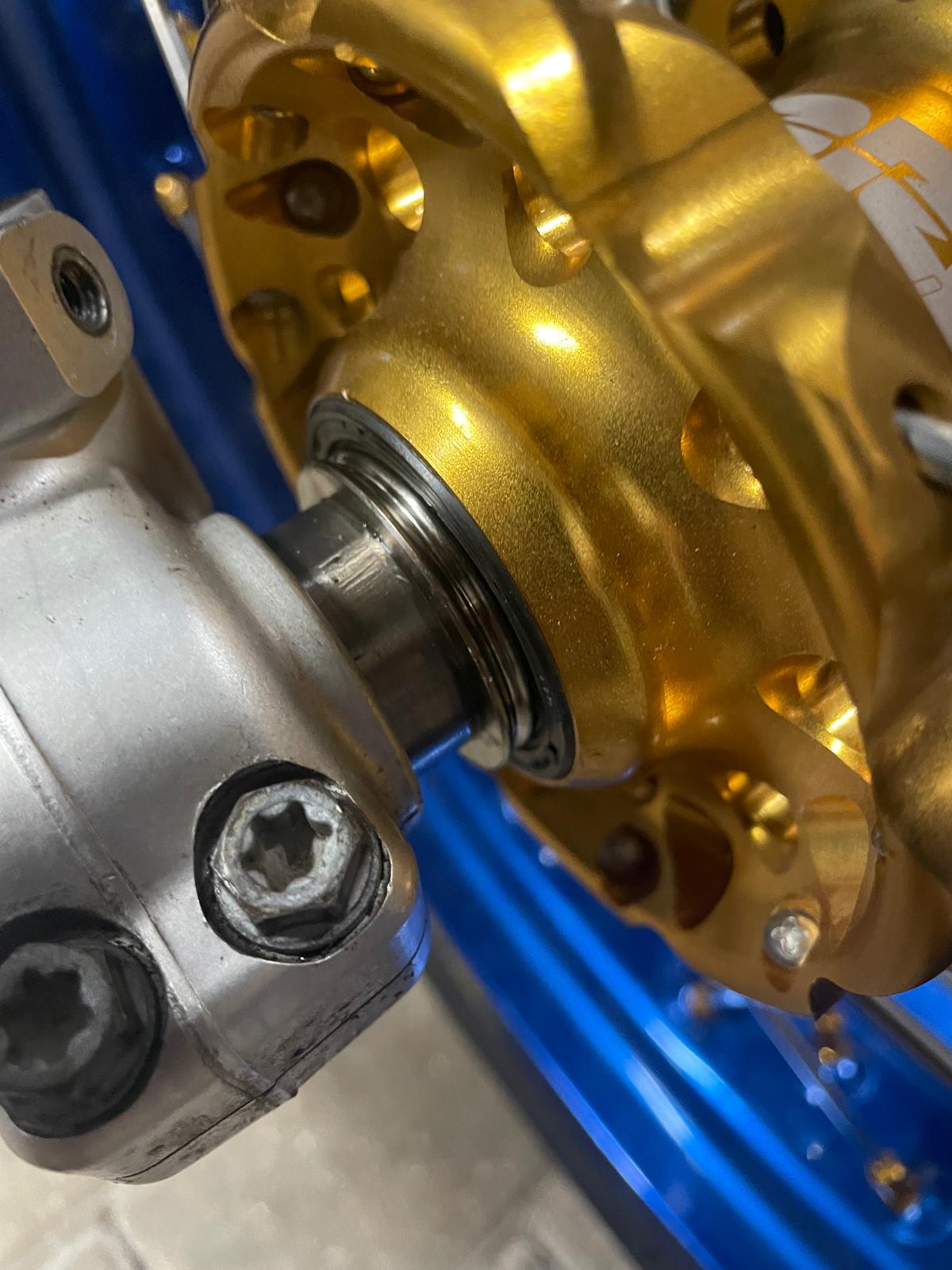

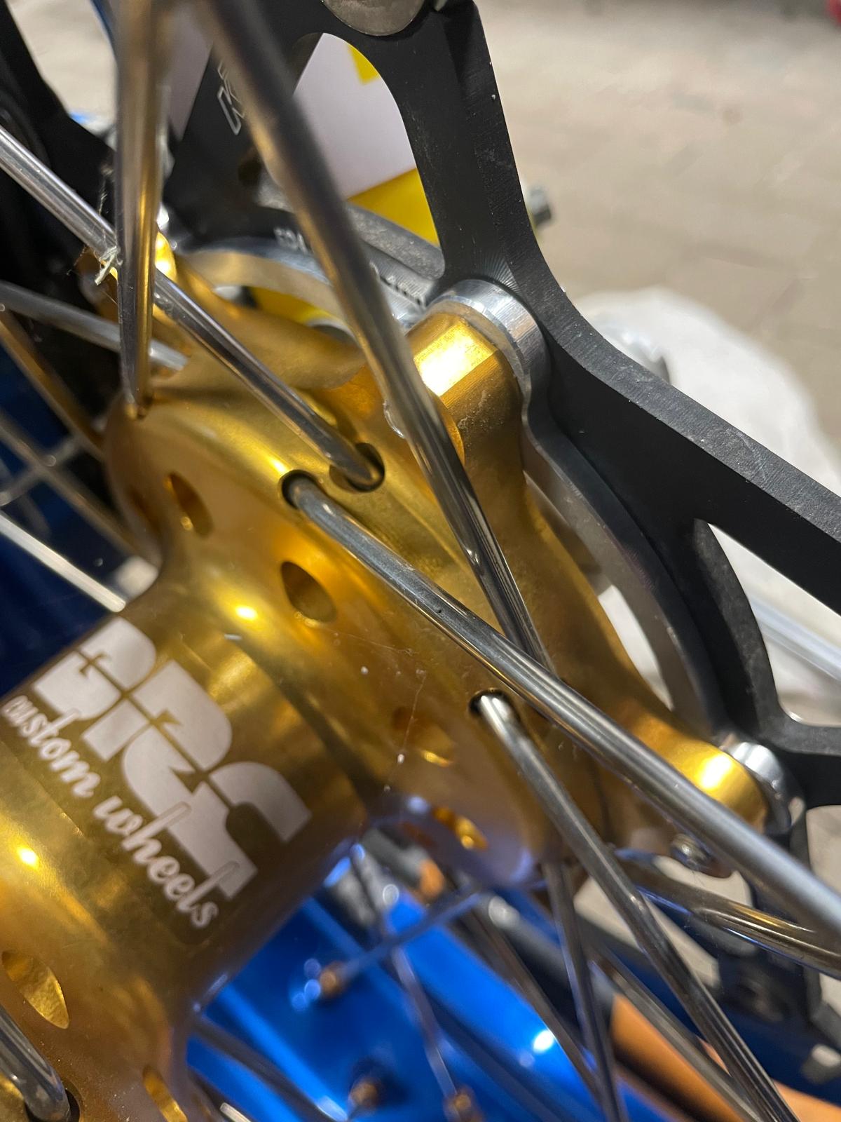

    Hallo nochmal, habe das Problem gelöst bekommen, einen 5mm Distanzring unter die Bremsscheibe und vor allem eine andere "flachere" Distanzhülse auf der anderen Seite (rechts vom Fahrer aus gesehen) der Achse. Das Problem bei dem Radsatz waren wohl die Distanzhülsen und die Einspeichung der Nabe, das passte alles mit dem Motomaster Adapter und einer Motomaster Scheibe. Mit dem FTE Sattel und dem Radialen Gabelfuß dann nicht mehr.
    Ich denke 3-4mm wären noch besser gewesen bei dem Distanzring, dann kommen die Schrauben der Bremsschebe dem Tacho Geber nicht so nah. Ich schicke nochmal Fotos.

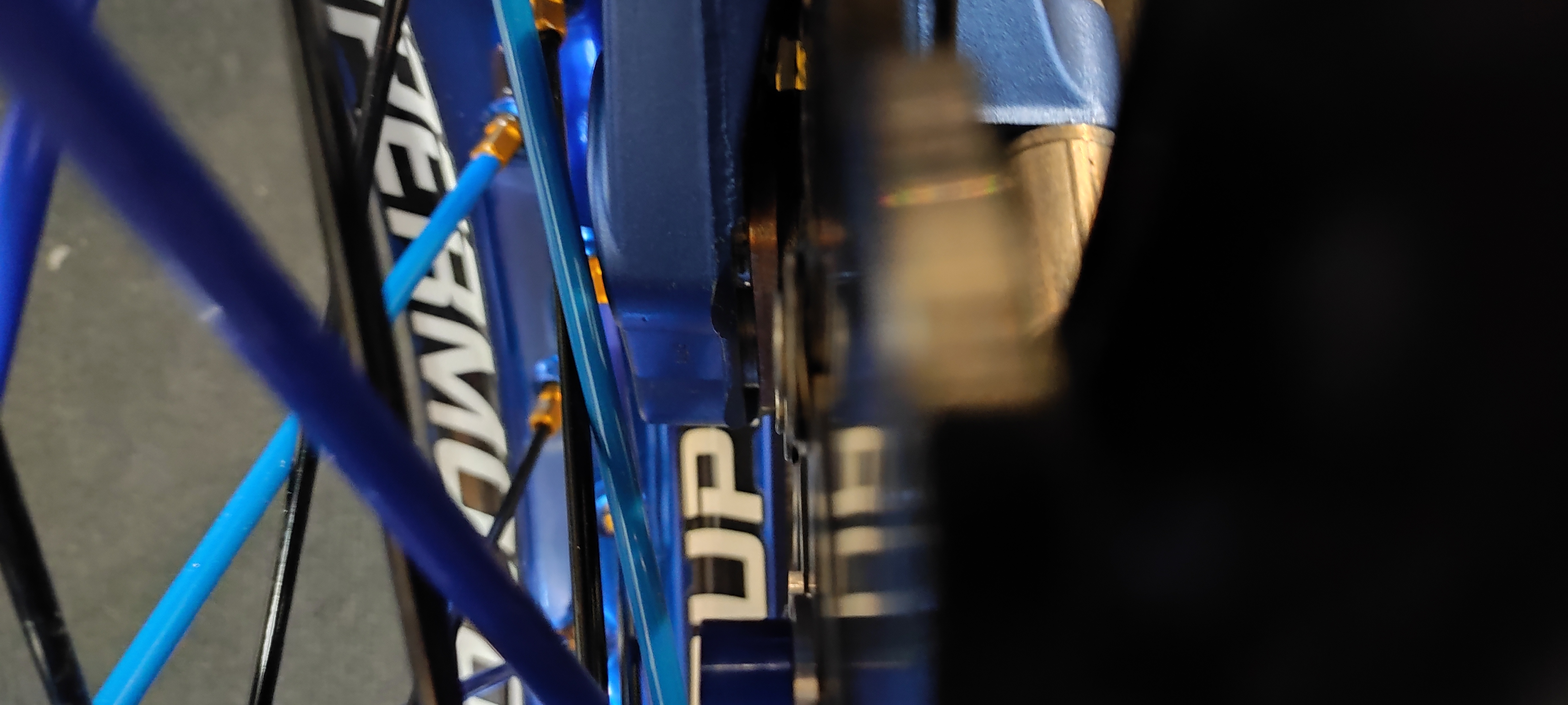

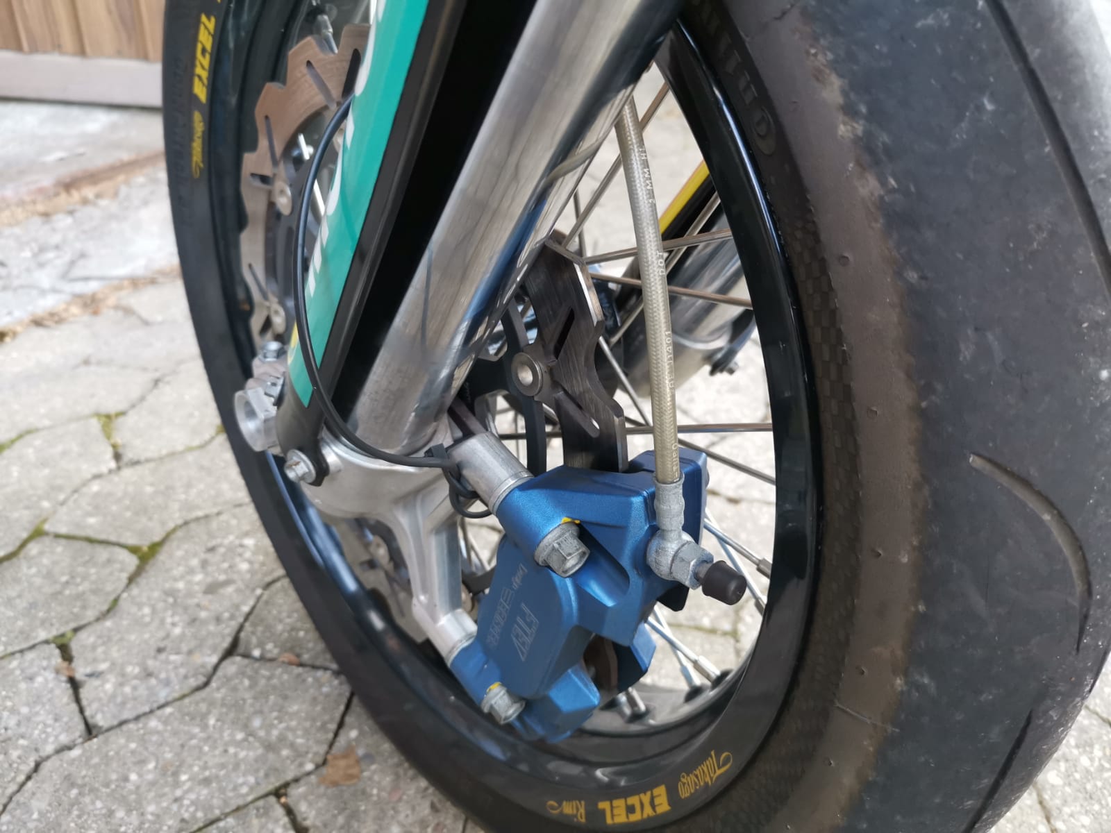

  • Ich hab einen Distanzring bremsseitig zwischen Distanzhülse und Gabel so eingepasst, dass der Bremssattel zu den Speichen etwas Luft hat (ca. so wie original). Stärke Distanzring ca. 1,6mm und dann mit einer Distanzscheibe Marke Eigenbau mit 2,6 mm die Bremsscheibe in die Sattelmitte ausgerichtet. Was n kakk.
    Jetzt ist die Felge genau so außermittig wie original.
    Blöde Frage:
    Ich überlege, mir eine Felge mittig (zwischen den Gabelholmen) einspeichen zu lassen. Hilft das denn?
    Der Rahmen und die Gabel sind doch eigentlich symmetrisch?

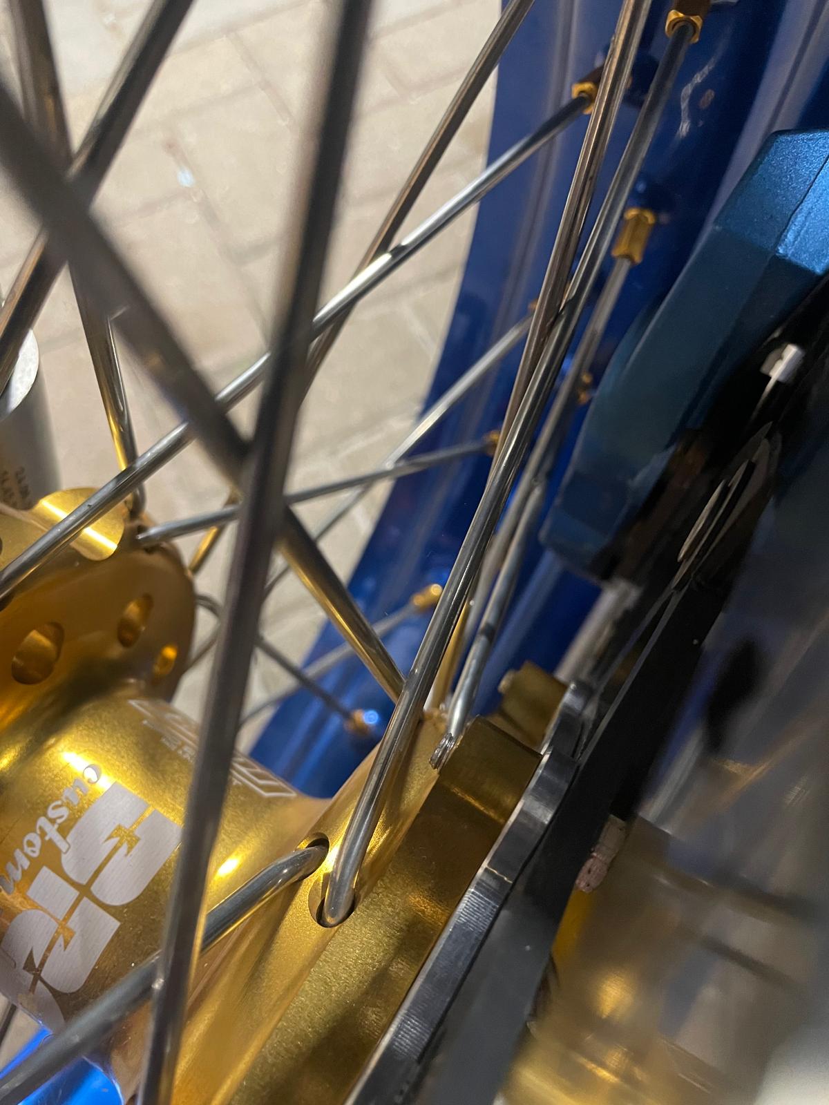

  • Hallo nochmal, ich habe es dann doch noch etwas anders gelöst, denn durch den DistanzRing stand das Rad nicht mehr richtig mittig. Der Schlüssel zu allem sind die Rad oder Achshülsen, die mussten etwas schmaler sein um dem Rad etwas Freiraum auf der Achse zu lassen so das sich die Bremsscheibe selbst im Bremssattel zentrieren kann. Bei mir lag es denke ich daran, das die Nabe nicht exakt mittig eingespeicht wurde, am Ende haben 2 Unterlegscheiben zwischen Bremsscheibe und Nabe gereicht. Dazu noch andere AchsHülsen, jetzt ist alles Top.
    beste Grüße
