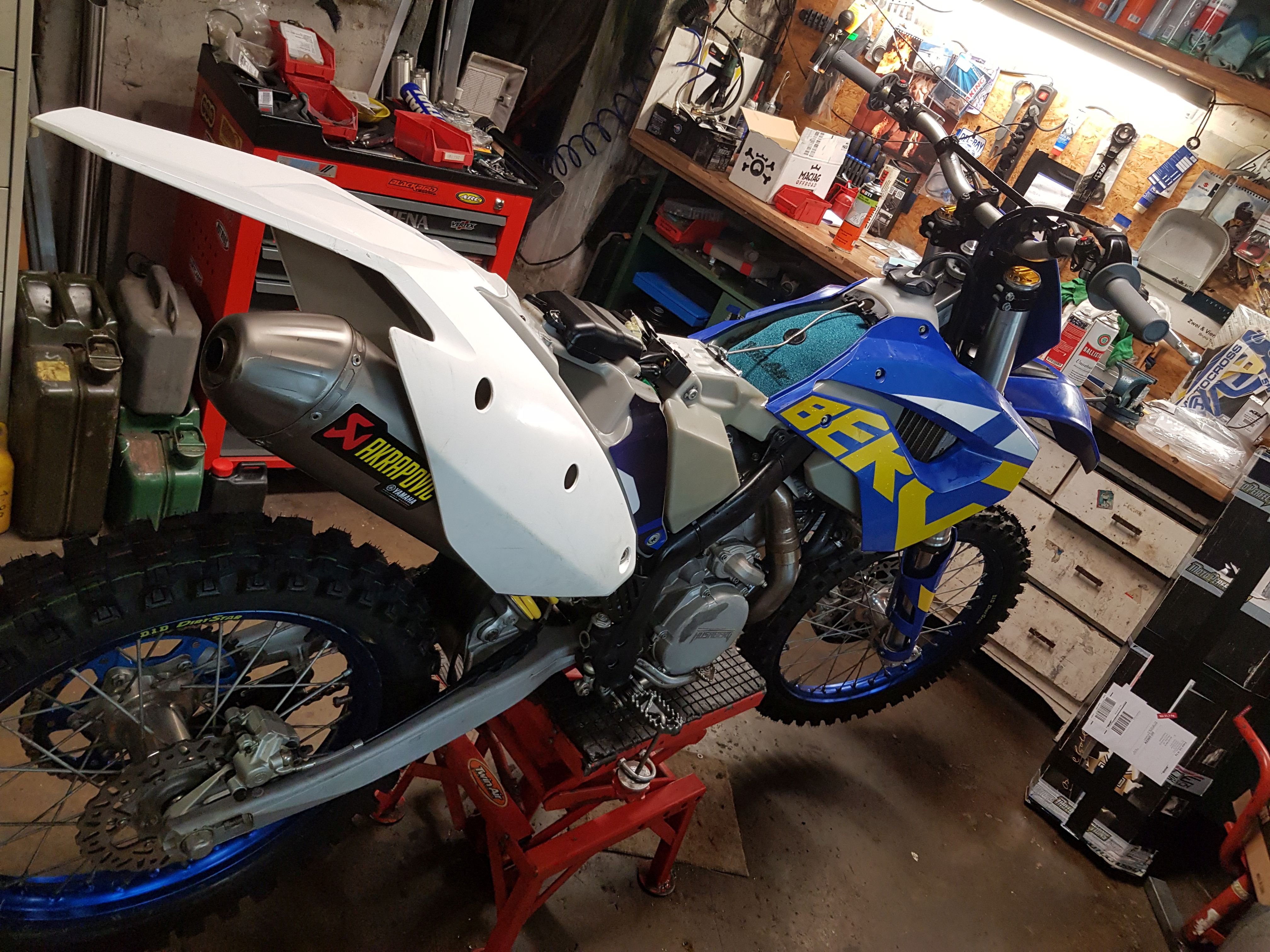

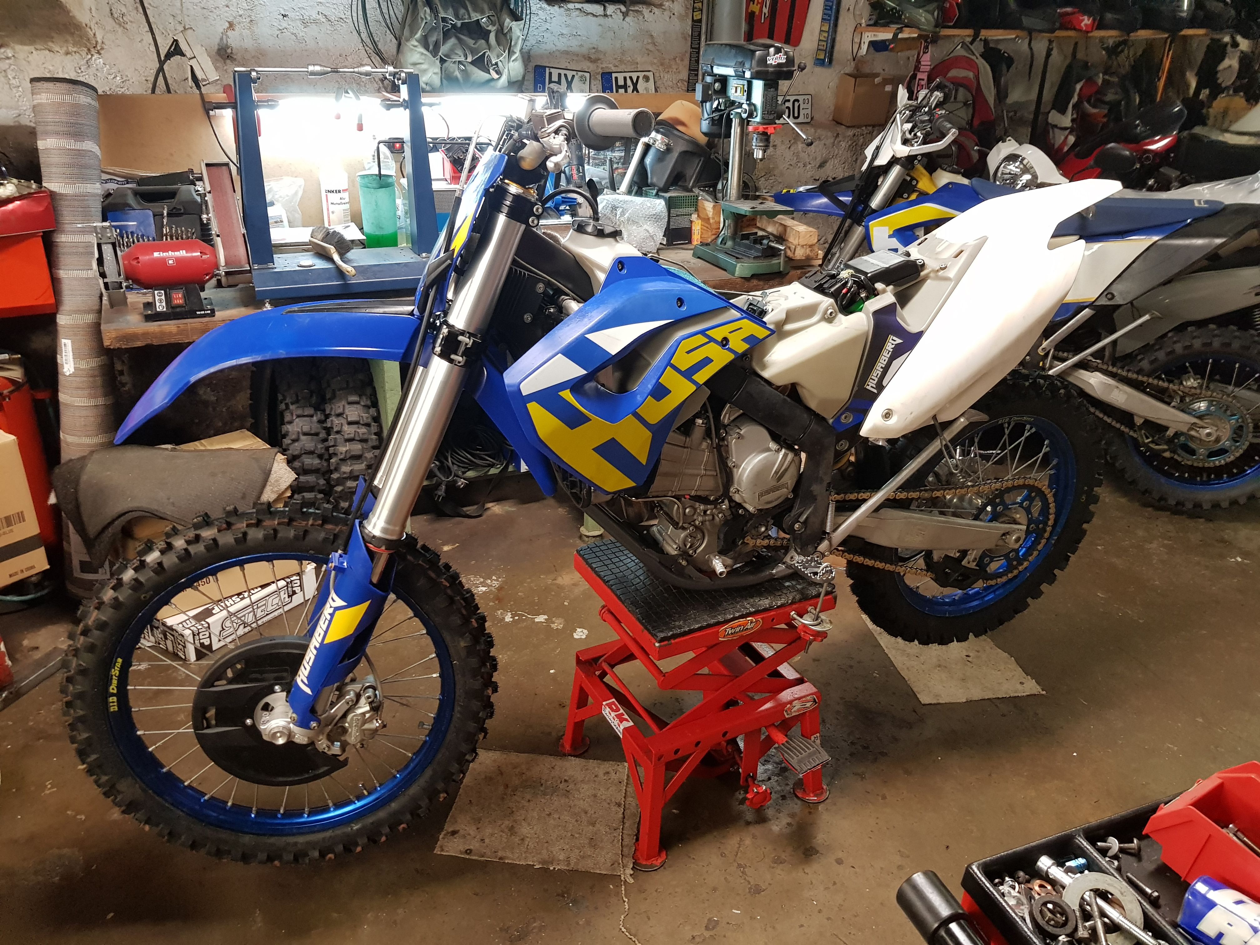

    ich habe mir Anfang Januar eine FX 450 XCC Edition gekauft und baue die gerade wieder auf. Das Maschine war ziemlich abgerockt....

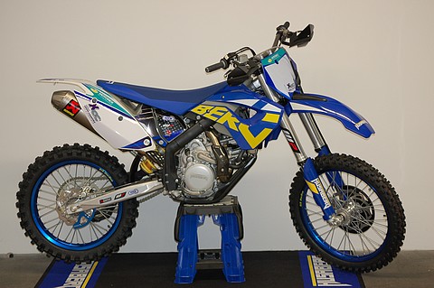

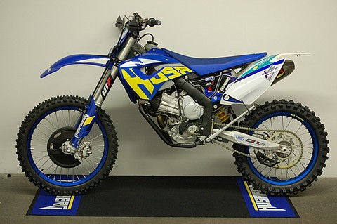

    Hat von euch einer einen Tip für mich, wo ein nachgebautes Dekor her bekomme bzw bei wem ich das nachbauen lassen kann? Ausser ein paar Fotos im Netz und ein paar Fragmente meines Dekors, habe ich auch keine Vorlagen dafür. Das machts nicht einfach.... :rolleyes:

    Was ist eine XCC Edition? Stell doch mal ein paar Foto's rein. Am besten auch die Foto's die du im Netz gefunden hast. In der Regel können alle Dekorhersteller dir ein original Dekor "nachbauen". Kostet dann aber wahrscheinlich etwas mehr, da es im Endeffekt ein Custom Dekor ist. Scrub Designz sind z.B. ziemlich gut.

  • schönen Dank für die Tips.. es geht mir nur um das spezielle Sonderdekor für die Maschine. Die anderen Aufkleber sind schon wieder drauf, dass ist ja auch kein Problem.
    Es wäre halt schön wenn ich sie wieder komplett aufbauen könnte,wie sie ausgeliefert wurde...
    Das Dekor von der Startnummertafel vorne ist noch ganz erhalten und Teile des Dekors vom Heck.
    Aber son bisschen frische Tapete an der Bude macht sich halt ganz gut... :) neue Plasteteile liegen schon bereit dafür

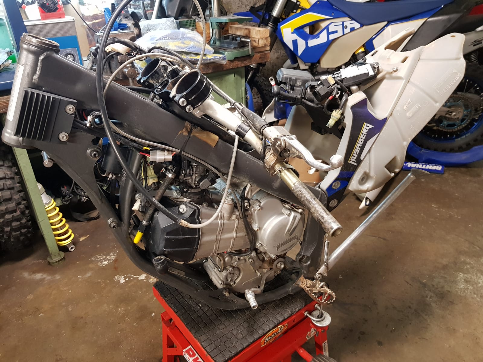

  • Am Motor habe ich bischer nur die Ventile eingestellt und einen mechanischen Steuerkettenspanner verbaut. Die Gabel hat einen TTX Öhlins Einsatz eingebaut.

  • ich habe meine FE und die FX beide auf einen mechanischen Kettenspanner umgerüstet, weil schon einige andere Motoren mit hydraulischen Kettenspanner einfach so ihren Dienst eingestellt haben,von jetzt auf gleich und dadurch schon viele schlimme Motorschäden entstanden sind. Vor zwei drei Jahren habe ich erst eine FE 450 von 2009 von einem Bekannten für kleines Geld kaufen können, mit einem solchem Schaden. Brauche ich nicht auch.....
