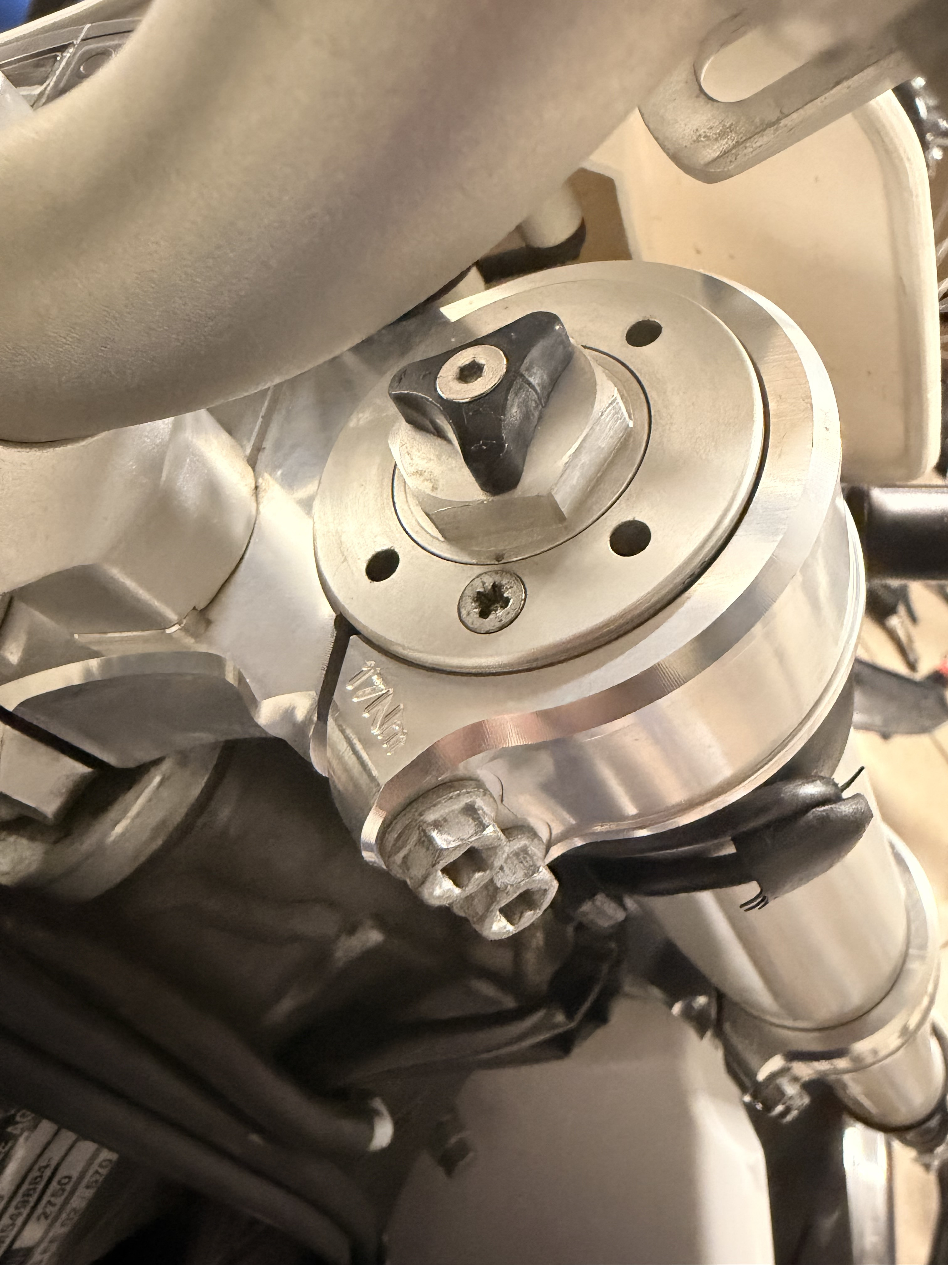

  • Das entwickelt sich wohl zu nem größeren Projekt :D. Nein ist die originale, empfiehlst du einen Umbau?
    Bin eigentlich mit dem Fahrgefühl zufrieden, lediglich etwas härteres Fahrwerk bzw. weniger starkes eintauchen beim Bremsen und generell bessere Bremsen würde ich mir für das Fahren auf der Straße wünschen.
    PS:
    Fahre die Maschine ausschließlich auf der Straße, eine Kompromiss Lösung Straße & Endurotauglich brauche ich nicht

    Wirst du dann auch eine entsprechende beringer Gussscheibe nutzen?
  • Deutlich mehr Stabilität in Kurven ist ein Resultat des Versatzes wenn ich das richtig verstehe oder?
    Genau wird wohl auf das Beringer Komplett Kit hinauslaufen. Bro 12 Pumpe muss ich noch kaufen, den Rest also 6 Kolben Sattel und die 310er Wave Scheibe habe ich bereits.
    Brücke umbauen im gleichen Zug mit dem Gabel Service wäre ziemlich elegant
    Gibts sonst noch essenzielle Umbauten? Was ist eigentlich mit dem hinteren Stoßdämpfer?
  • Ja, und der Geradeauslauf.
    wenn du kannst dann mach alles.
    eine härtere Feder mal zu Beginn und dann halt die Shims und ggf Kolbenstange kürzen.
    Kannst es natürlich noch weiter treiben und eine kürzere Schwinge kaufen, breitere Gabelbrücke (mit verstellbarem Lenkkopfwinkel) etc..
    aber irgendwo muss man dann die Kirche im Dorf lassen.
    Orientiere dich einfach an der FS570 und deren Ausstattung
