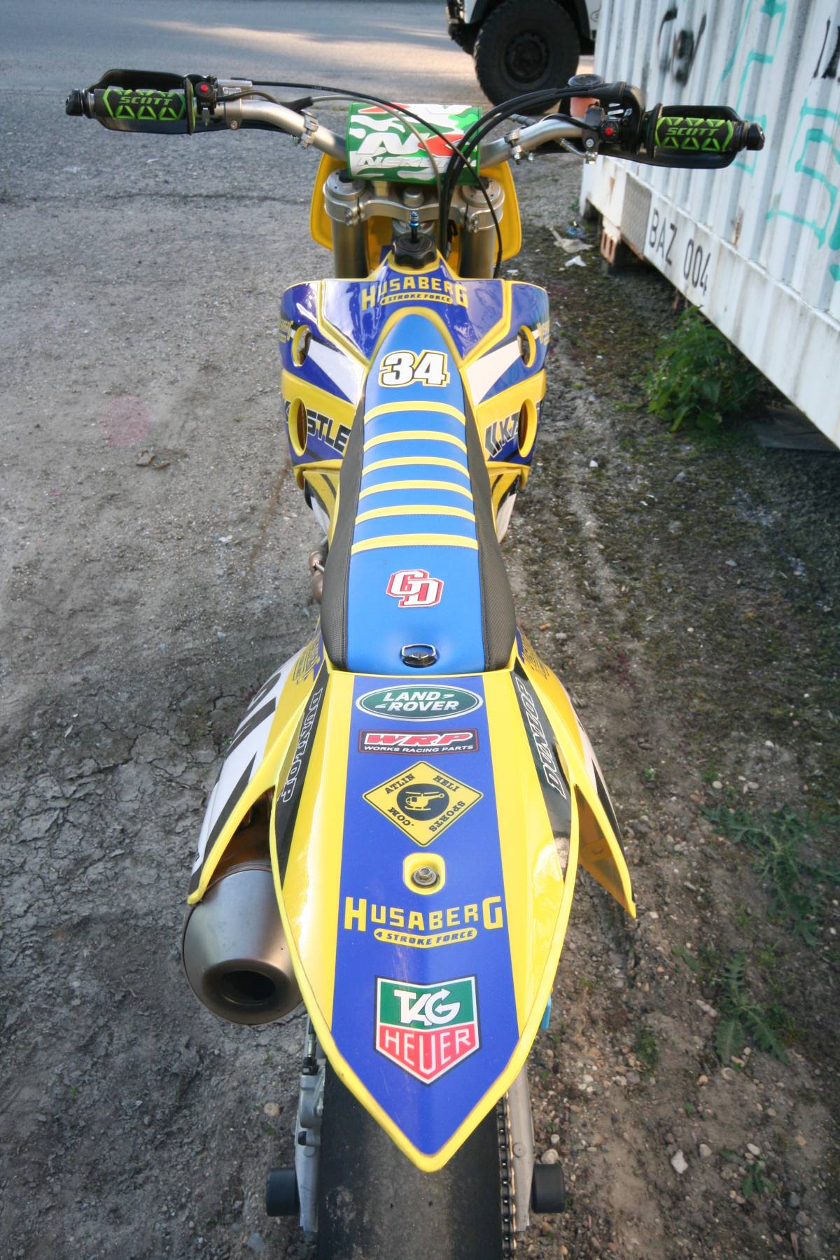

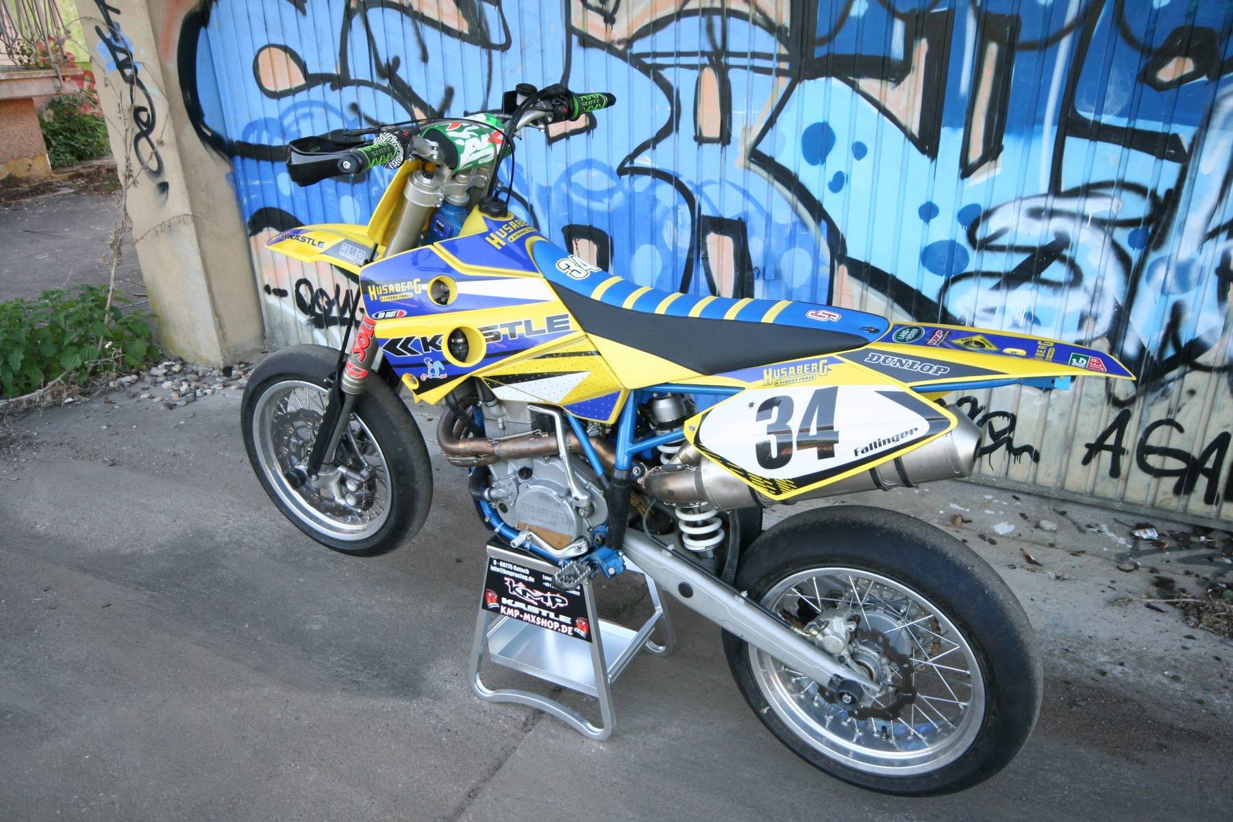

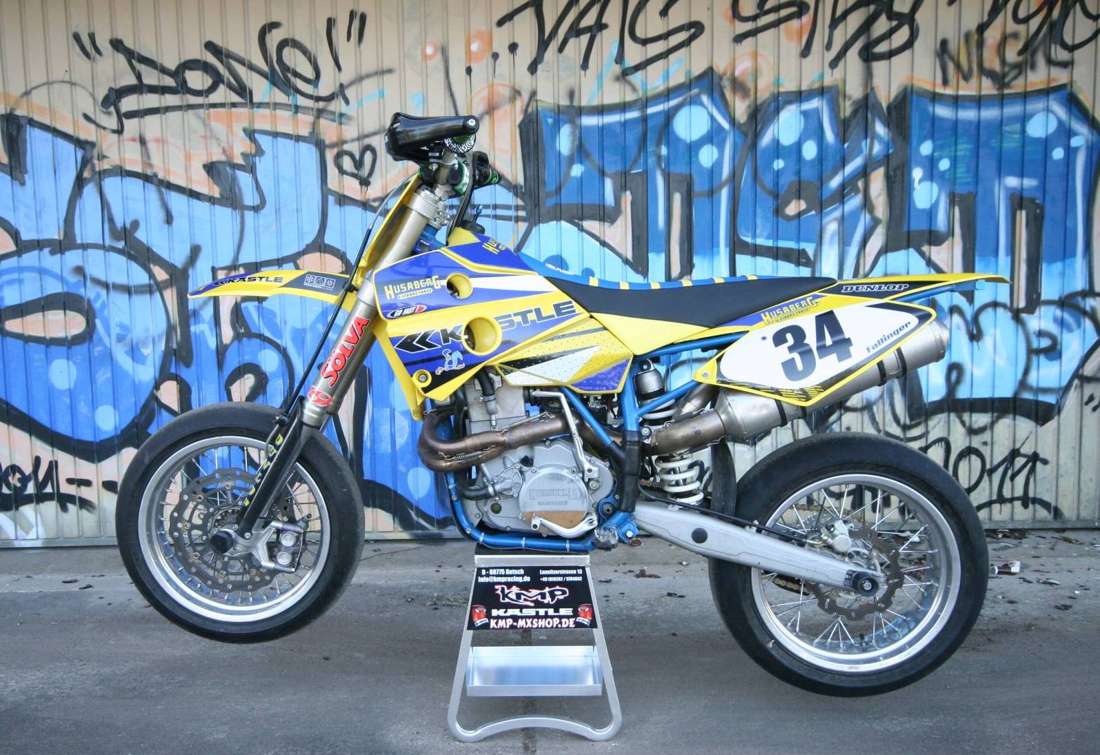

Befinde mich gerade in der Endphase der Bearbeitung des Motors.
Kanalbearbeitung

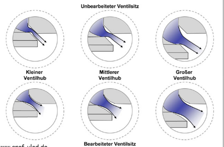

Sitze radienförmig gefräst
Grössere Einlassventile
Welle V61
Alle Zahnräder mit ISF behandelt
Evtl anderer Kolben.
Kanalbearbeitung
Welle V61
