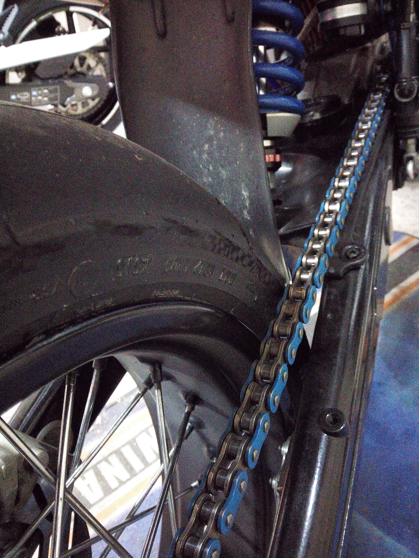

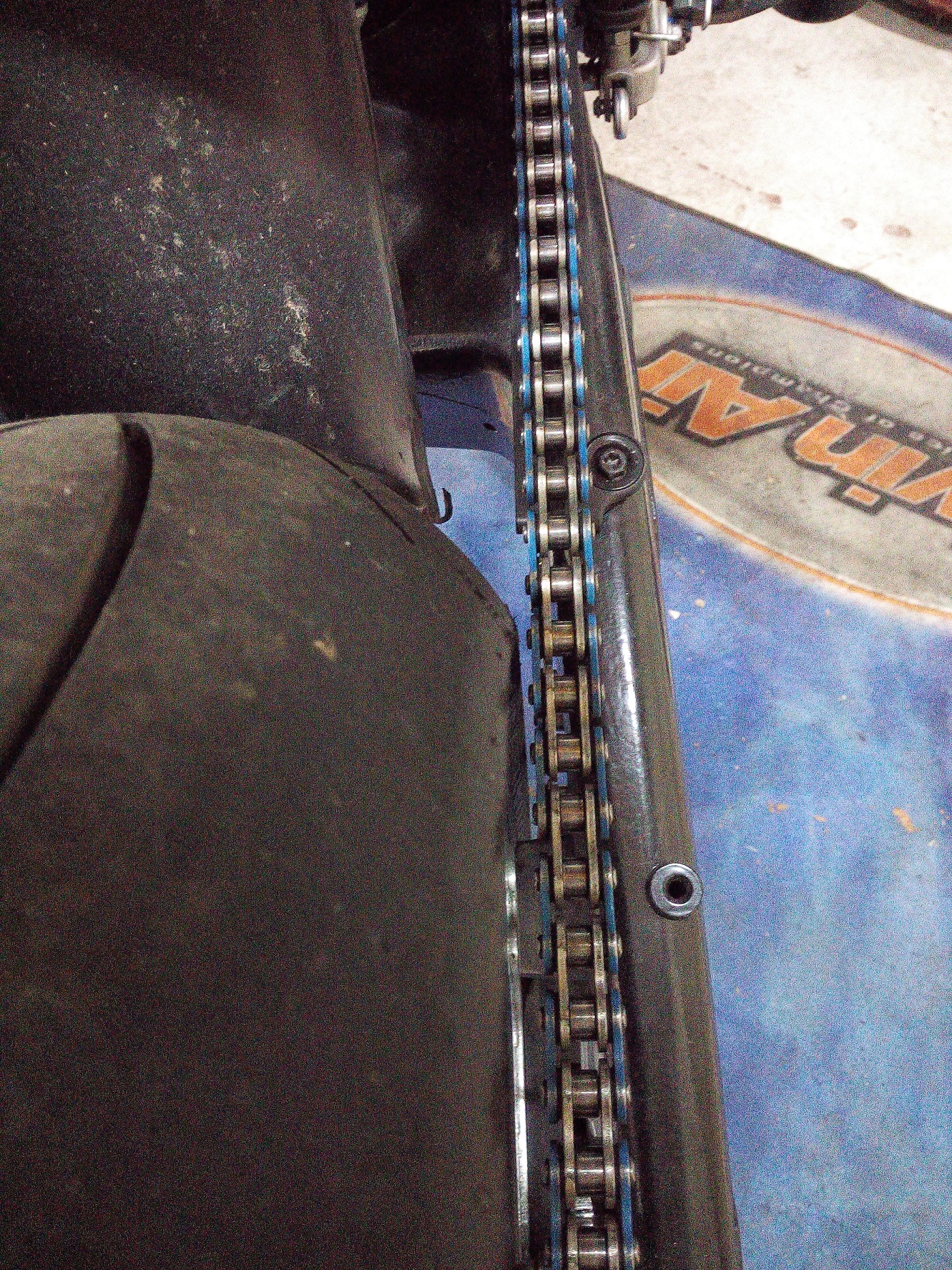

  • So siehts bei mir aus..
    5Zoll Behr Felge (ruckgedämpft) mit Conti ATTACK SM drauf!
    Kette ist ne AFAM X-Ring.. passt wunderbar und kommt nur ganz leicht in Berührung mit dem Reifen (siehe draufsicht)
    Es kommt eben immer drauf an welchen Reifen und welche Kette du fährst bzw möchtest.. ein 160er Michelin würde bestimmt nicht so gut aussehen^^
    P.S. wegen Foto : Kannst auch deine Fotos beim picload oder sonstigen Anbietern hochladen und nur hier verlinken. funzt au!

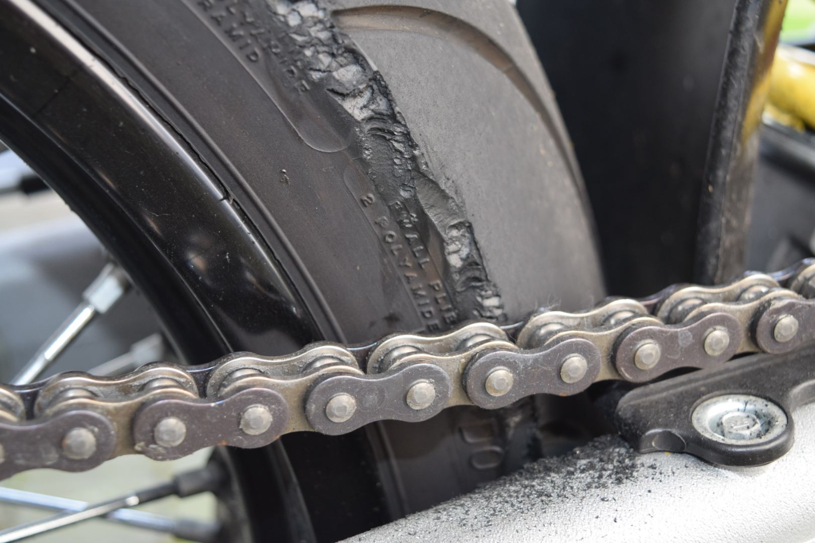

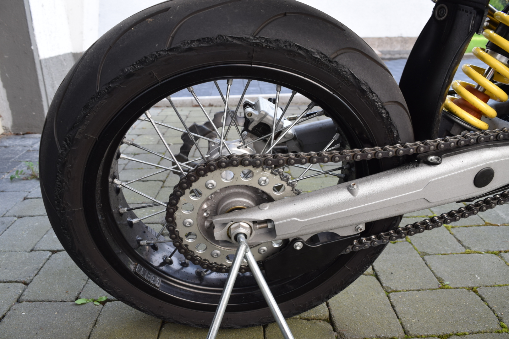

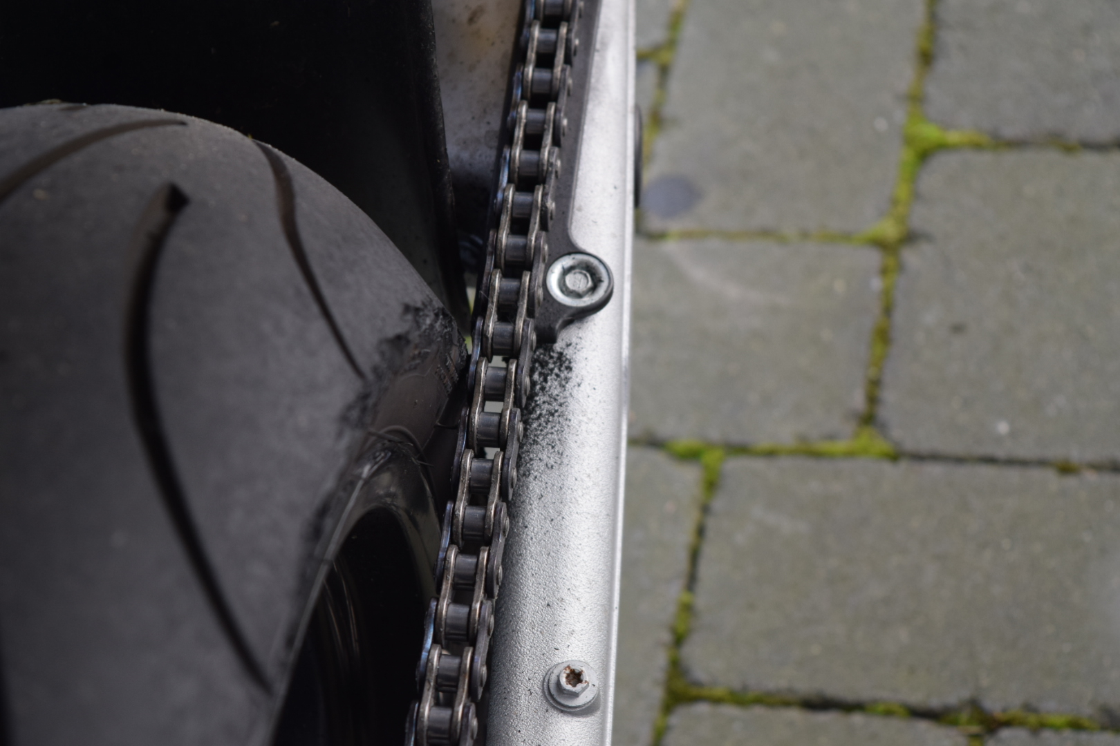

  • Ich hoffe jetzt hat es endlich mal geklappt... im 10.ten Anlauf. :D
    Sieht halt schon deutlich schlimmer aus als auf den Fotos von Tony.

  • Joar sieht ganz "nett" aus!..
    hast wie oben bereits gelesen einige Möglichkeiten..
    Hat deine Kette recht viel Spiel nach rechts und links? Bei meiner alten war das der Fall , da sah der Reifen auch so aus! Wie gesagt mit X-ring habe ich das Spiel nicht und damit "schlägt" die kette auch nicht so aus. Ansonsten Distanzring unter s Kettenblatt. Schief einspannen etc. Such dir was aus ;)
