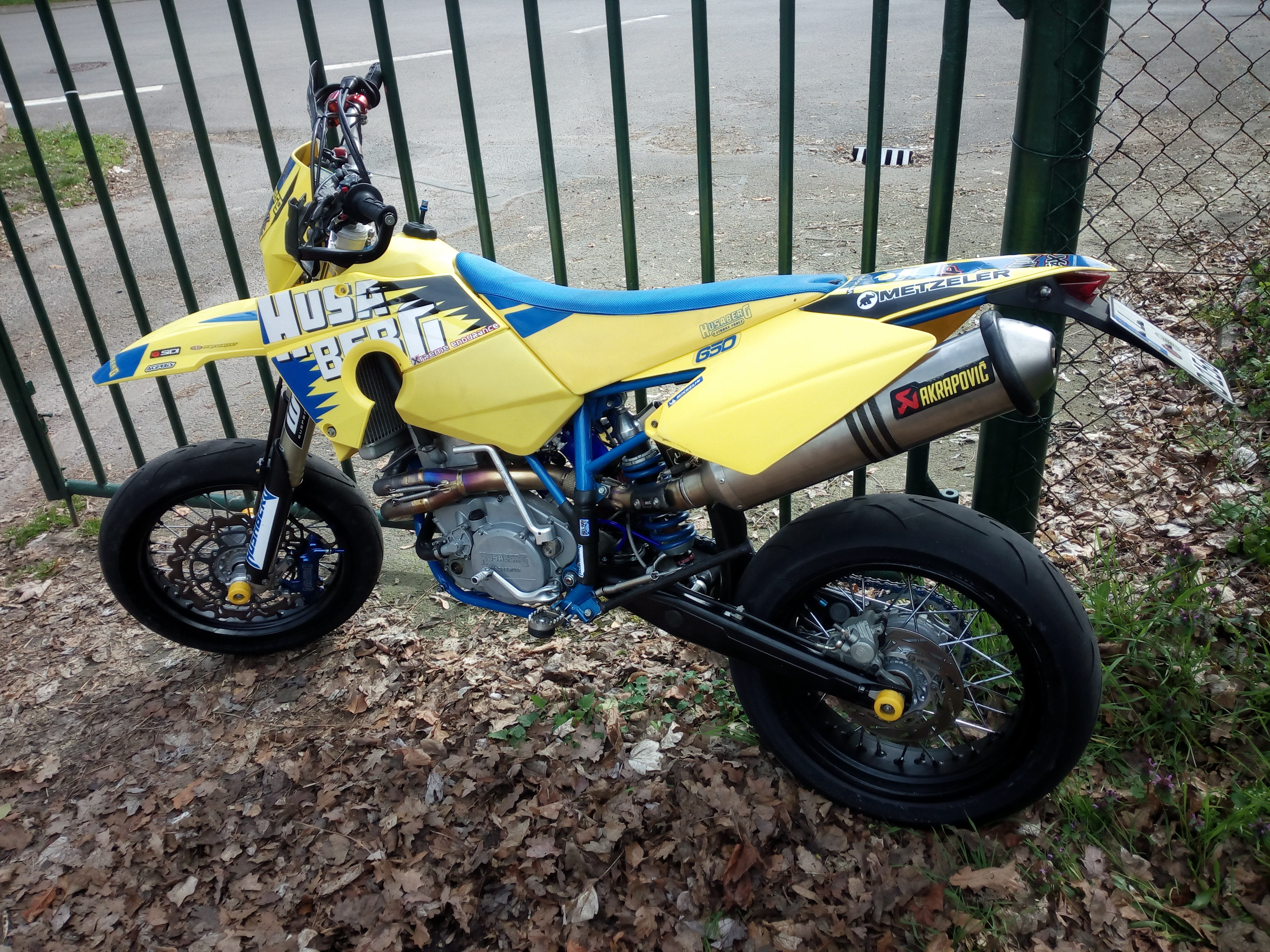

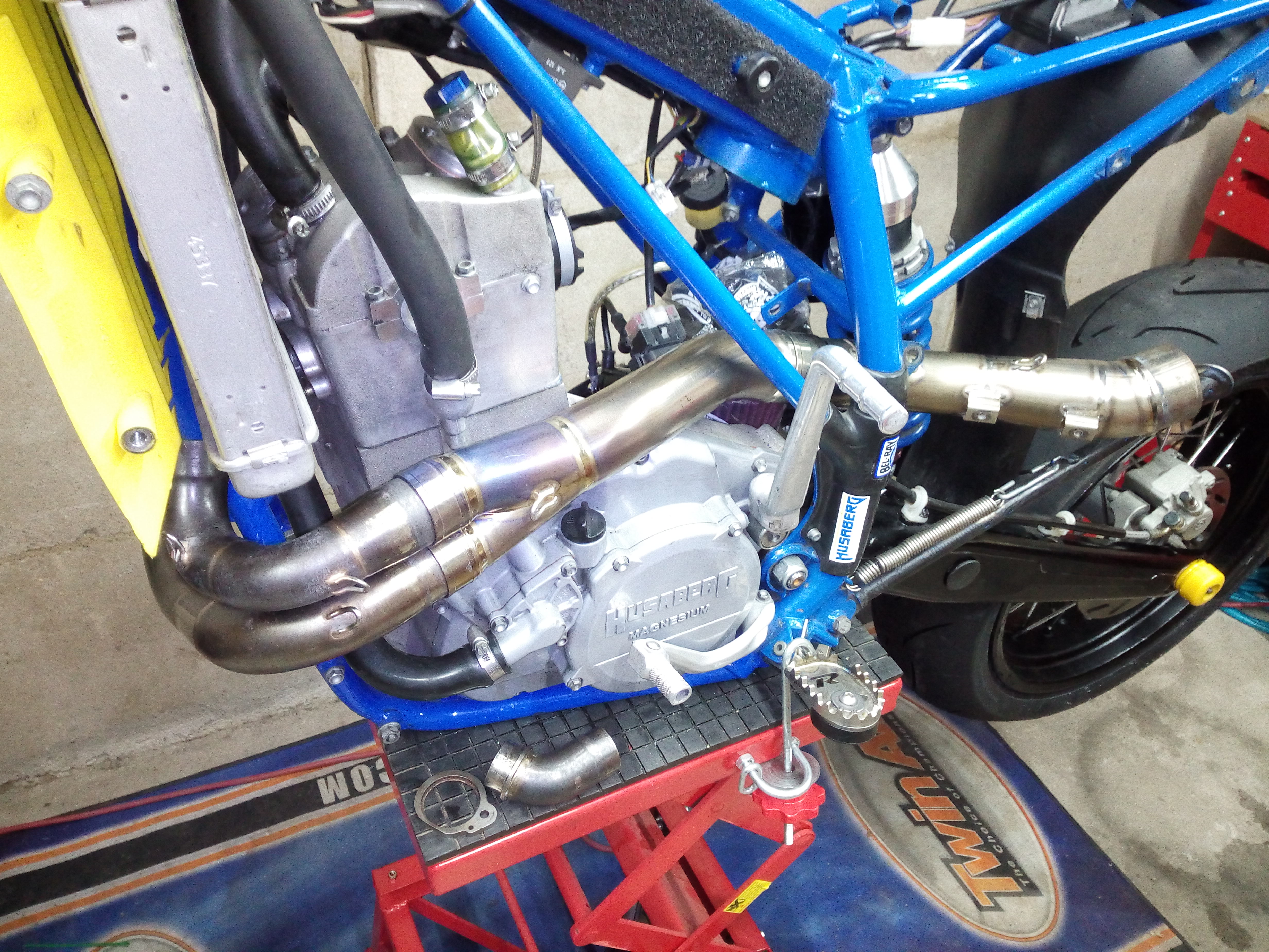

    Aber wird langsam.. Gestern Anlasseröffnung verschlossen, Räder wieder eingebaut und Akra Anlage schonmal drangeschraubt..(Um Platztechnisch zu sehen wo noch luft ist)
    Und beim Anblick des Krümmers - 8o :thumbsup:

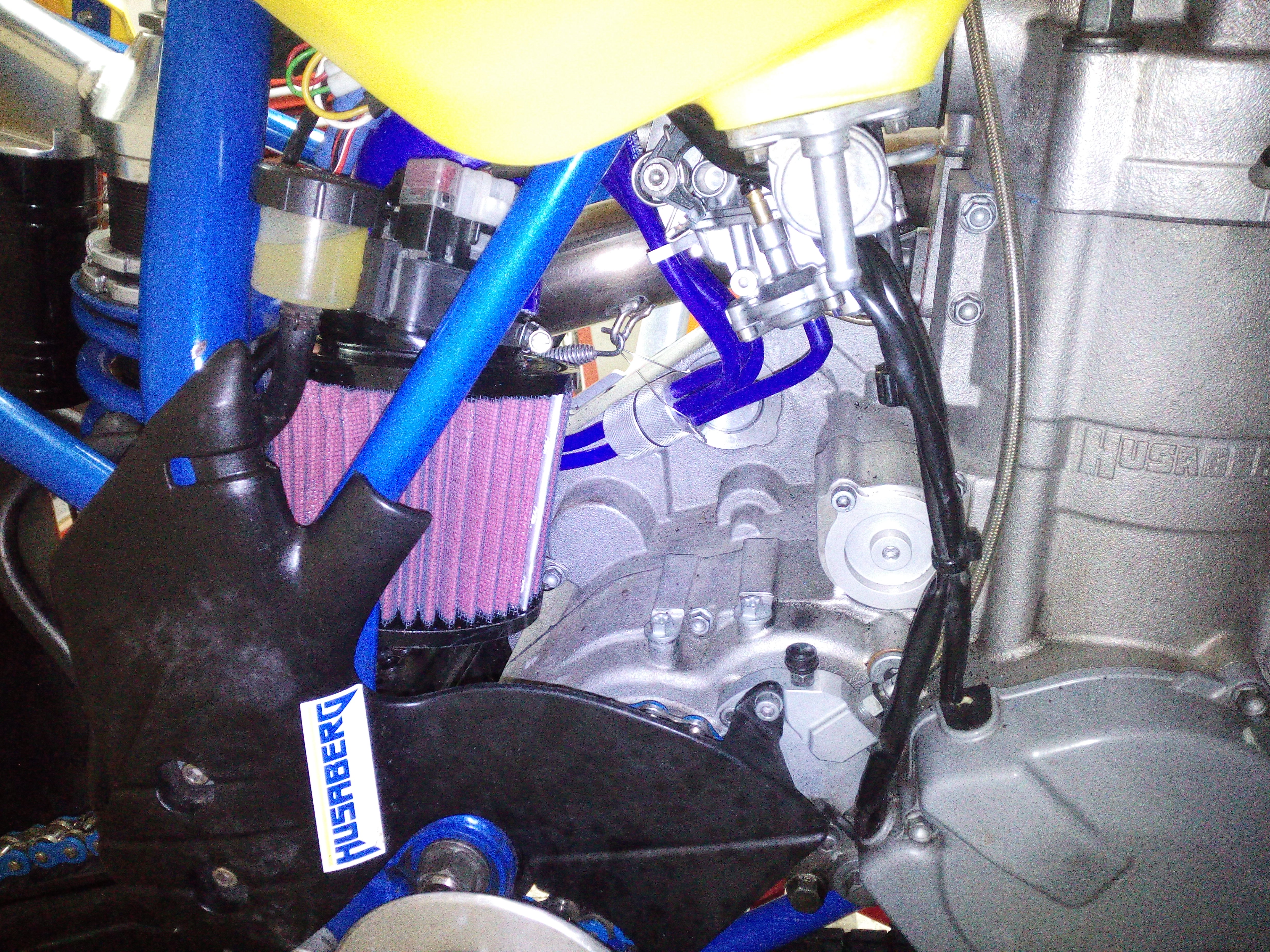

    Dann noch den K&N drantüdeln! Der kommt dahin wo die Batterie saß - Die Orginal Luftfilteröffnung im Rahmen wurde verschlossen und abgedichtet so dass sich die öldämpfe dort weiter sammeln und über den Luftfilter unterm Tank austreten. Zudem habe ich einen passenden "saugschwamm" dort mit reingelegt der sich mit öl vollsaugt falls ich zuviel in der berg habe und sie beim wheelen spuckt.. Diesen Schwamm "reinige" ich dann regelmäßig bei dem Service der Berg! Klingt alles abenteuerlich aber bin gespannt.
    Mit dieser Variante muss ich die original Gehäuseentlüftung nicht umbauen sondern nur anderen Ansaugweg finden. Damit kann ich schnell auf orginal zurückrüsten..

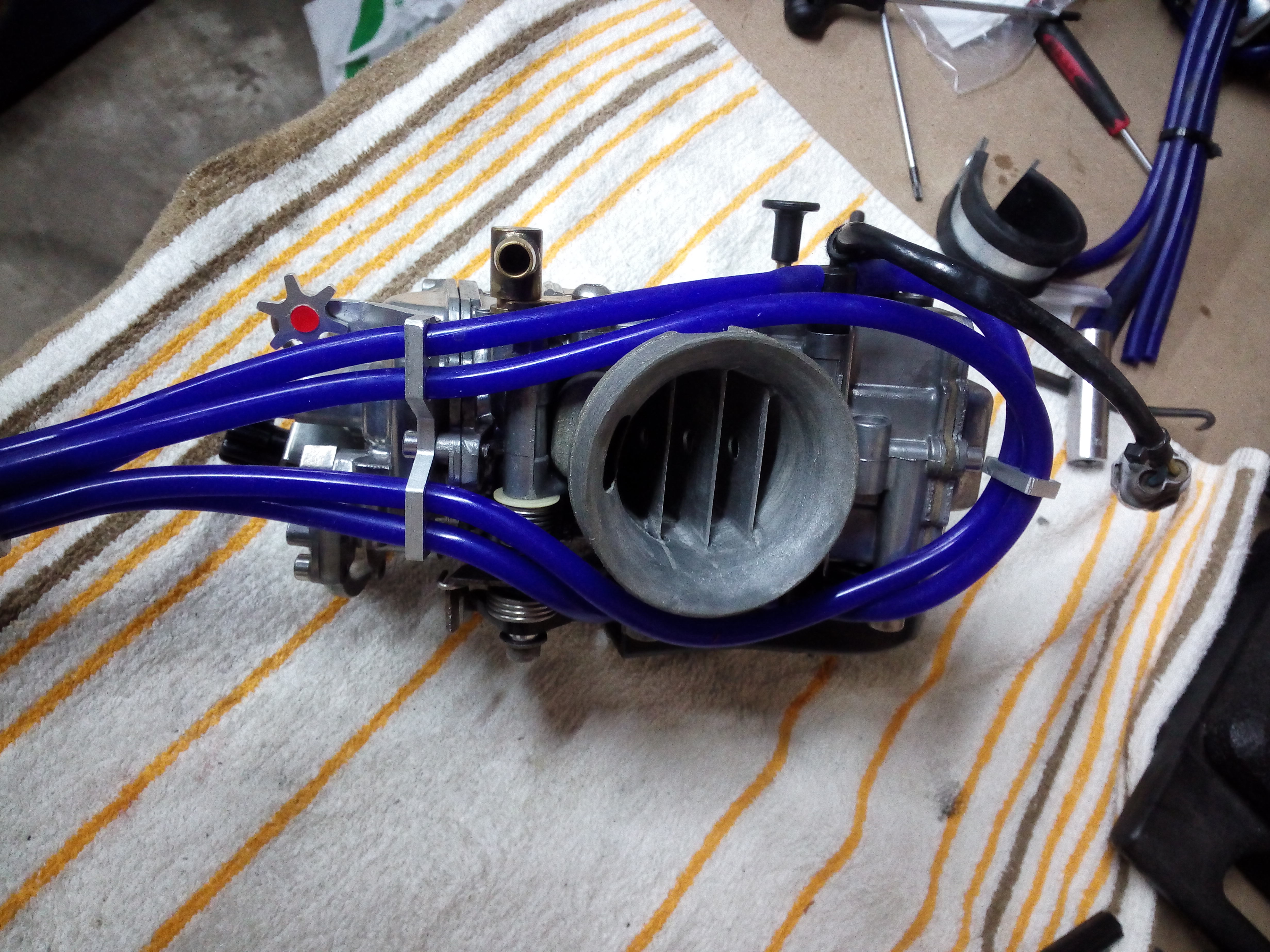

    Achja und ein "neuer" Vergaser kommt auch rein! Habe den originalen gegen einen etwas bearbeitenden Keihin getauscht.. sieht sehr wertig aus und die Feedbacks sind auch überzeugend!

    Den Gaser hab ich ja von Andis von flowpro.org/
    macht nen sehr wertigen Eindruck mit bereits integrierten Powerblades , aufgespindelt auf 41.5 , Düsen und Nadel sind bearbeitet..
    hab den Gaser schon seit November liegen und wusste damals nicht welche Bedüsung meine Berg hatte und es war auch keine Zeit nachzusehen. Demzufolge muss ich den Gaser nun abstimmen und neu bedüsen weil Andis nur die grobe Richtung kannte.

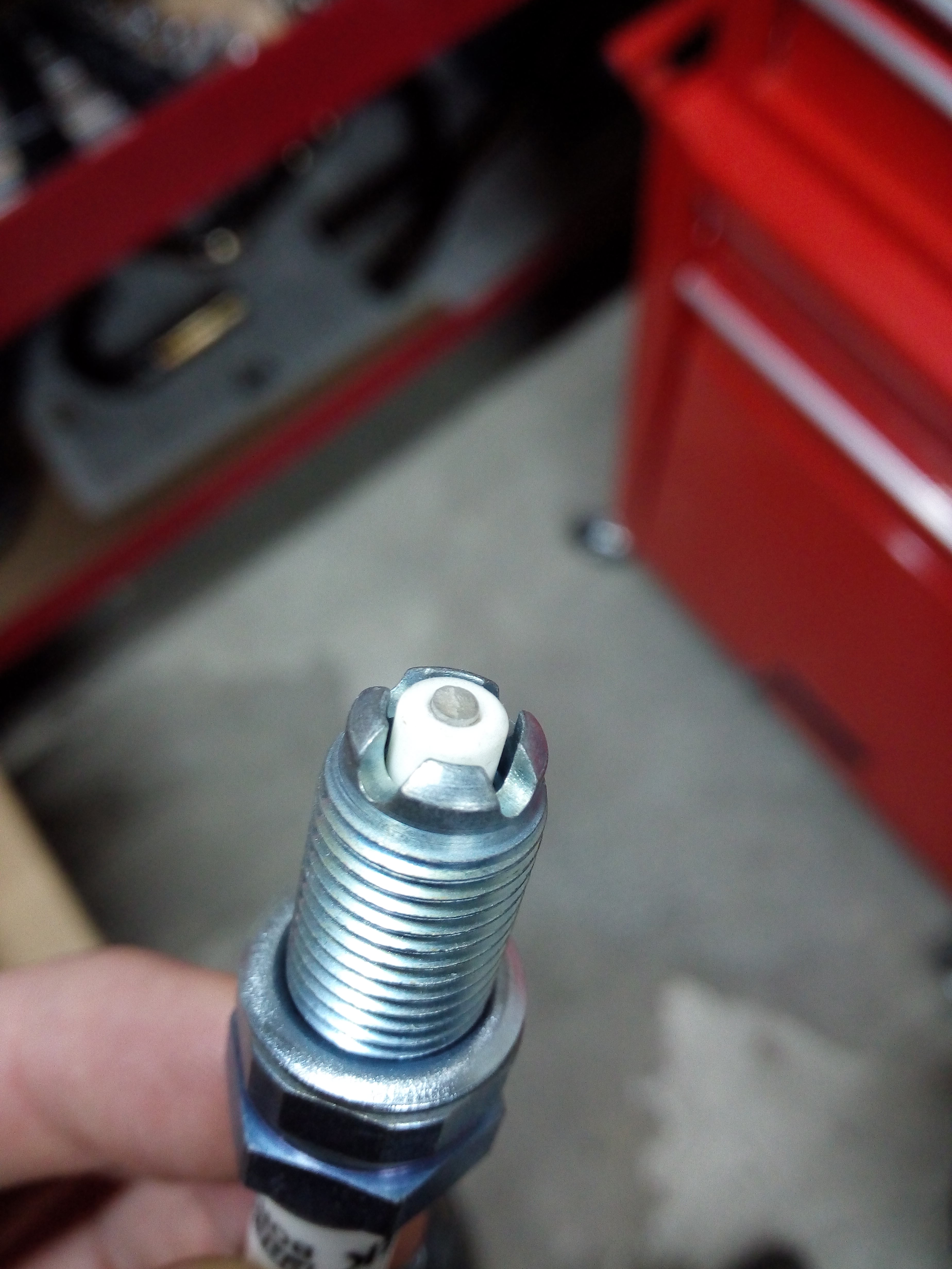

    Der Start loift super.. 1-2Kick selbst bei Kalten Motor und sie loift! Auch die ersten Meter sind power ohne Ende da.. Sobald jedoch die Karre wärmer wirdfängt die an zu ruckeln und zu zuckeln beimgas geben. Als ob sie zu viel Sprit kriegt..
    Zündkerze bestätigt dies^^

  • Mittlerweile habe ich das Problem finden können,
    Alte kerze reingedreht und puff ging die Karre erst beim 10. kick an.. aaah.. aber lief ohne "ruckler" dann..
    Also Kerzenstecker getauscht und siehe da die BRIKS Zündkerze loift auch wunderbar.. das geile an der Brisk ist das die Berg echt beim 1. oder 2. Kick angeht (kalter Motor). Also das Startverhalten ist der Hammer mit der Kerze!
    Zudem habe ich noch die HD auf 155 geändert und Nadel auf 2. Kerbe von Oben! Loift nun deutlich besser.. Schön aggressiv das Teil!
