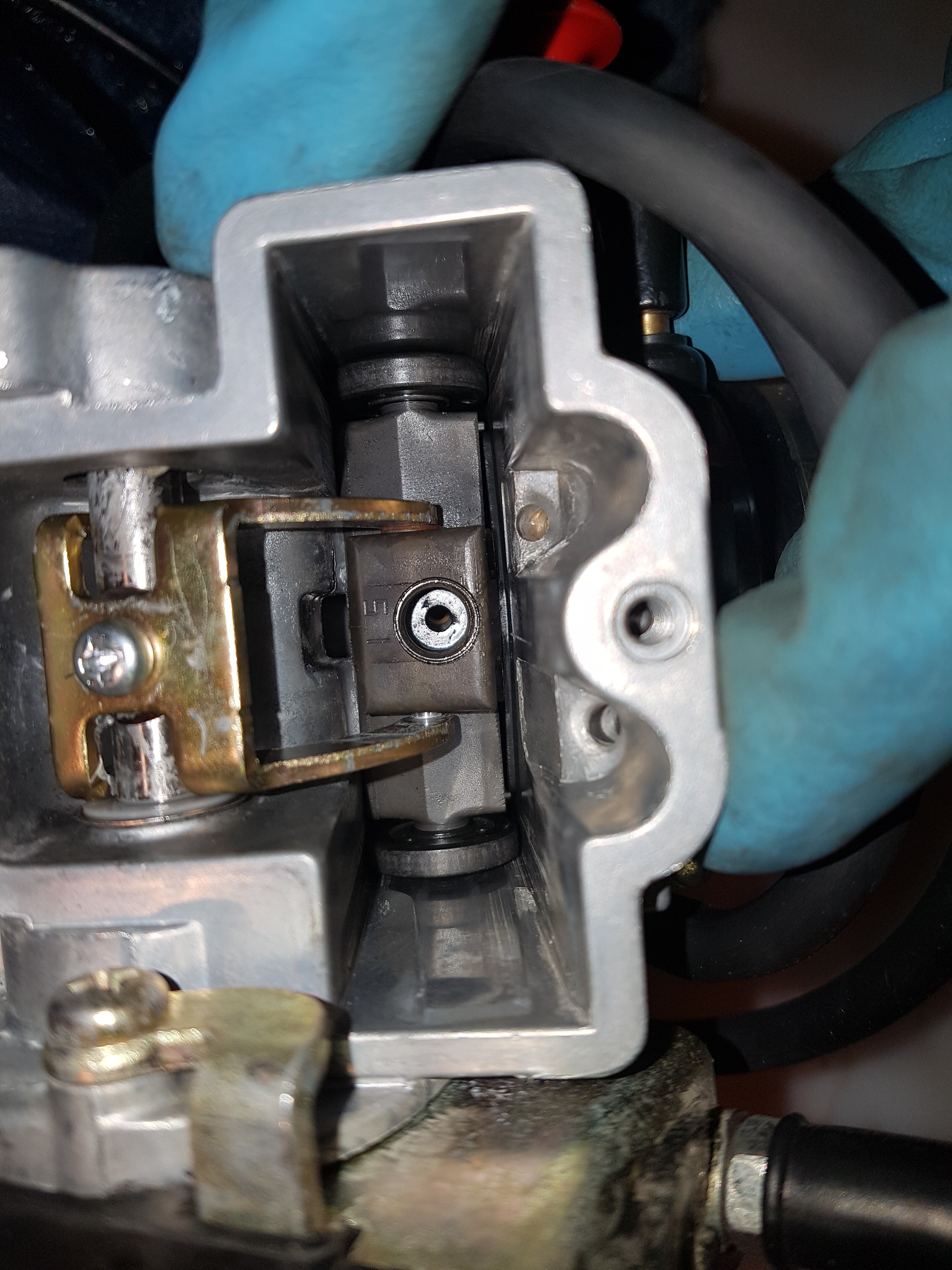

    Habe nun mal den Schieber begutachtet und er hat ein wenig Spiel...aber es wirkt auf der Motorseite nicht so, als könnte da wirklich so viel Luft vorbei, dass die Gemischaufbereitung so gestört würde...welches Spiel is denn normal? Ich würde sagen es sind in etwa 0.5-0.8mm...

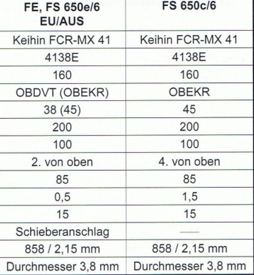

  • drzikzak schrieb:
    Also heute mal Versager ausgebaut, Schwimmerkammer runter und die ganzen Düsen mal gecheckt:
    Hauptdüse: 160
    Leerlaufdüse: 45
    Haupt-Luftdüse: 200
    Leerlauf-Luftdüse: 100
    Startdüse: 85
    Nadelclip: ganz unten, also fett
    Düsennadel: OBDVT
    Schieber: 15, M
    Gemischschraube: 2 Umdrehungen raus vom inneren Anschlag
    Ich hab nochmal die Einstellungen kopiert für standard Einstellung! Nun du hast ja schon ne 45er Leeflaufdüse drin. Ich hab ne 48er ob das wirklich den Unterschied bringt musst du wohl testen. Als die Karre gekauft hast hatte sie die oben genannten Einstellung und lief ja? Auch wenn nicht zufriedenstellend. Ich würd Gemischschraube auf 1,5-2 Umdrehungen raus lassen und Nadelclip auf den 2. von oben! nun würde ich mich rantasten was welche verbesserung bringt.. dazu musst du sie aber eigentlich warmfahren. So wie sie in deinem Video dasteht kannst du sie nicht vernünftig abstimmen, die wird im stand zu schnell heiß etc. Theoretisch alles auf standard einbauen und losfahren.. Karre warm fahren und dann am Standgas etc rumspielen. Mir kam aber schon der Gedanke das es villeicht nicht nur am Gaser liegt? Wann wurde der Motor zuletzt revidiert.. Wie siehts aus beim Ölwechsel.. Viel Späne oder nur bissl Abrieb?
    Hier zum direkten Vergleich nochmal die Daten..

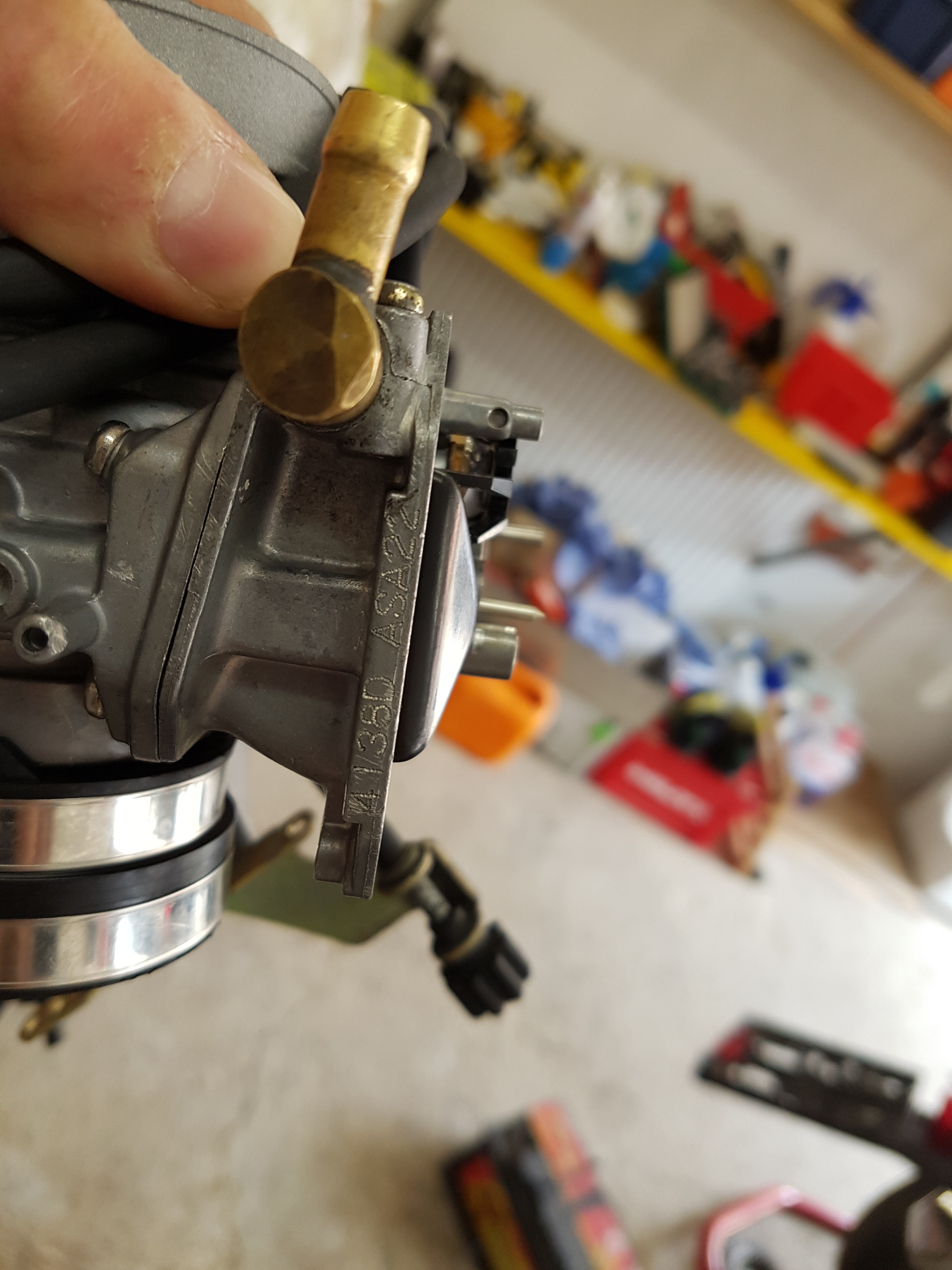

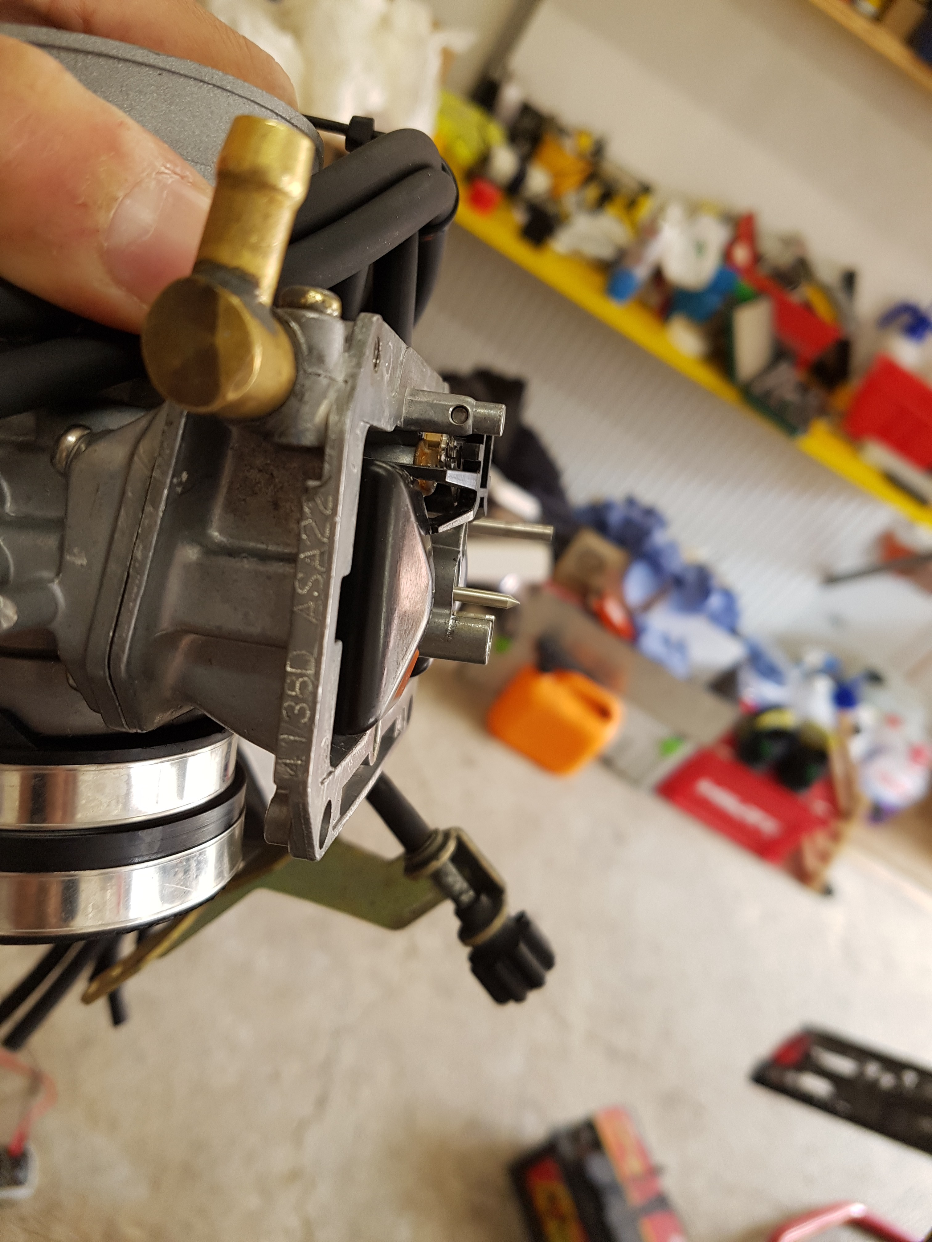

    Schwimmerlevel ist ja auch mal witizig zu checken...also wenn ich da richtig verstanden habe, soll der Schwimmer aufliegen auf dem gefederten Nippel des Ventils, aber die Feder nicht runterdrücken, korrekt?
    Wenn ich das mal mit dem Auge versuche auf der Schiebelehre abzulesen, sinds in etwa 8mm...also sollte auch passen, oder?

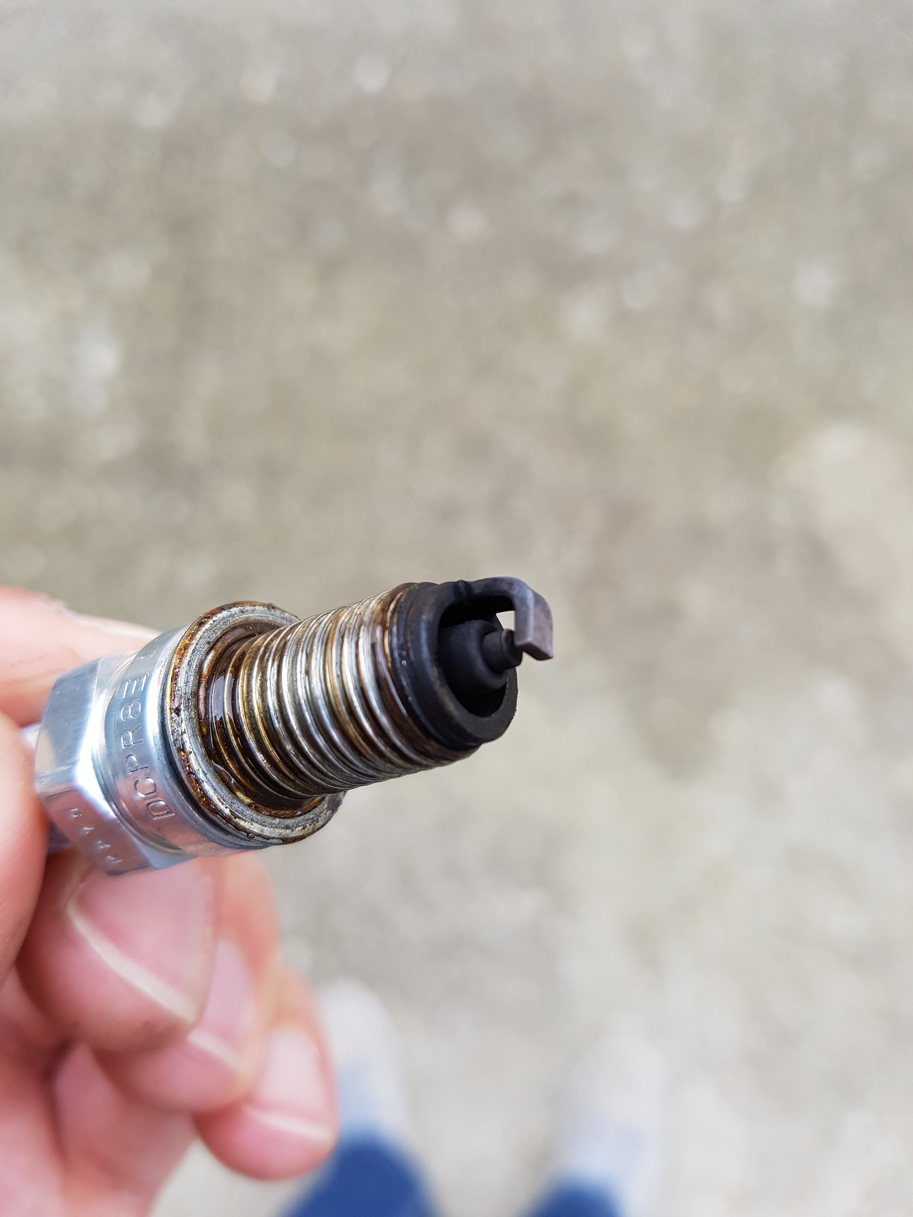

  • schau doch mal die kerze an^^ sagt doch alles :P Das teil ist total verölt.. natürlich an der elektrode nicht wo es ständig zur explosion kommt. aber wenn das Gewinde schon so versaut ist, würde es mich nicht wundern warum die Karre scheisse loift.. Ich schliesse daraus das der Brennraum versifft und zugeölt ist.. Frage woher kommt das "öl".. nehme stark an es ist welches!

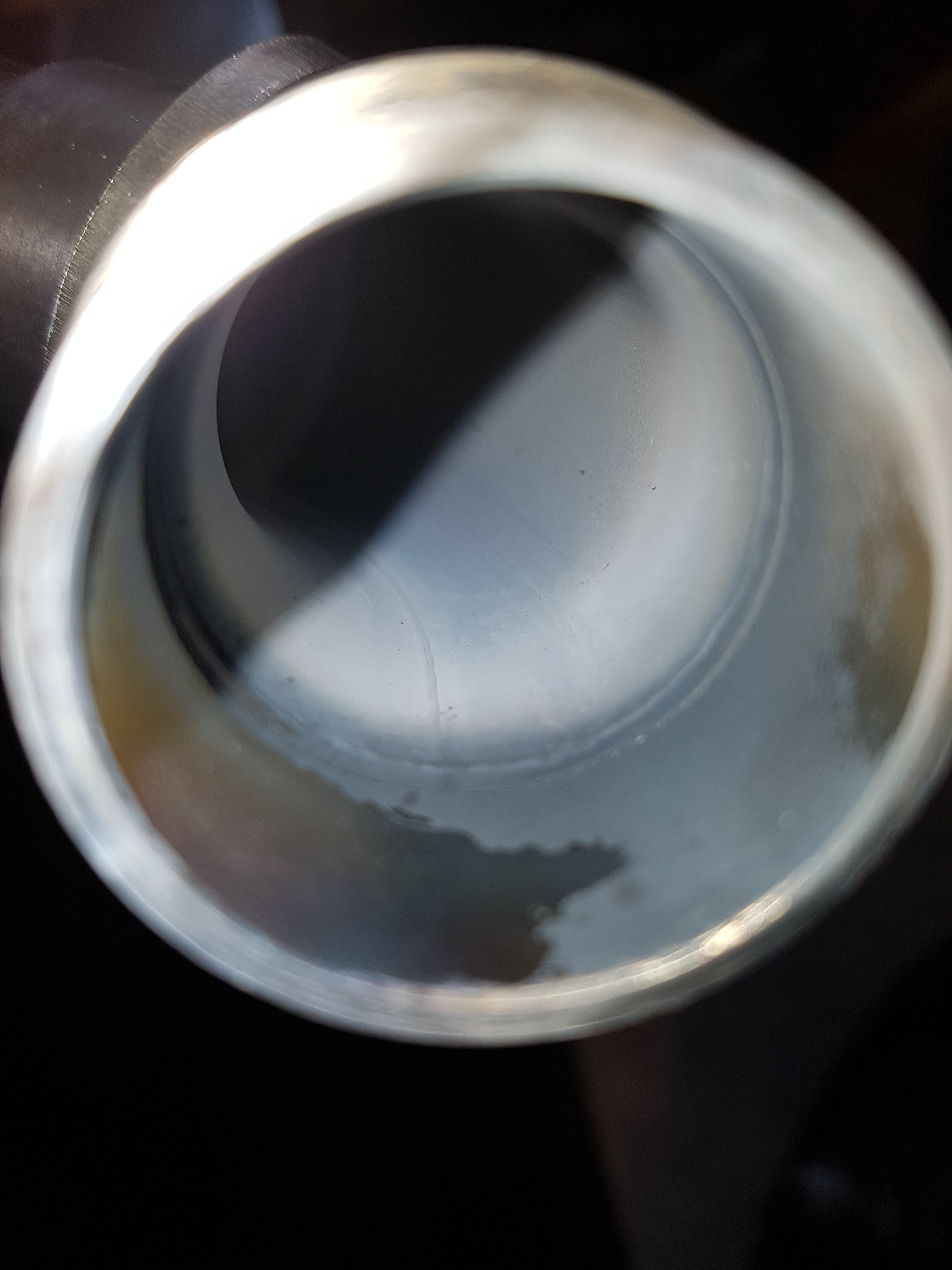

  • Was mich irritiert ist, dass die Nadel, die drin ist, eigentlich nicht unbedingt drin sein sollte..oder:
    Drin ist eine OBDVT...nimmt man aber für die Leerlaufdüse die 45, sollte da nicht auch in dem Setting die OBEKR Nadel verbaut sein?

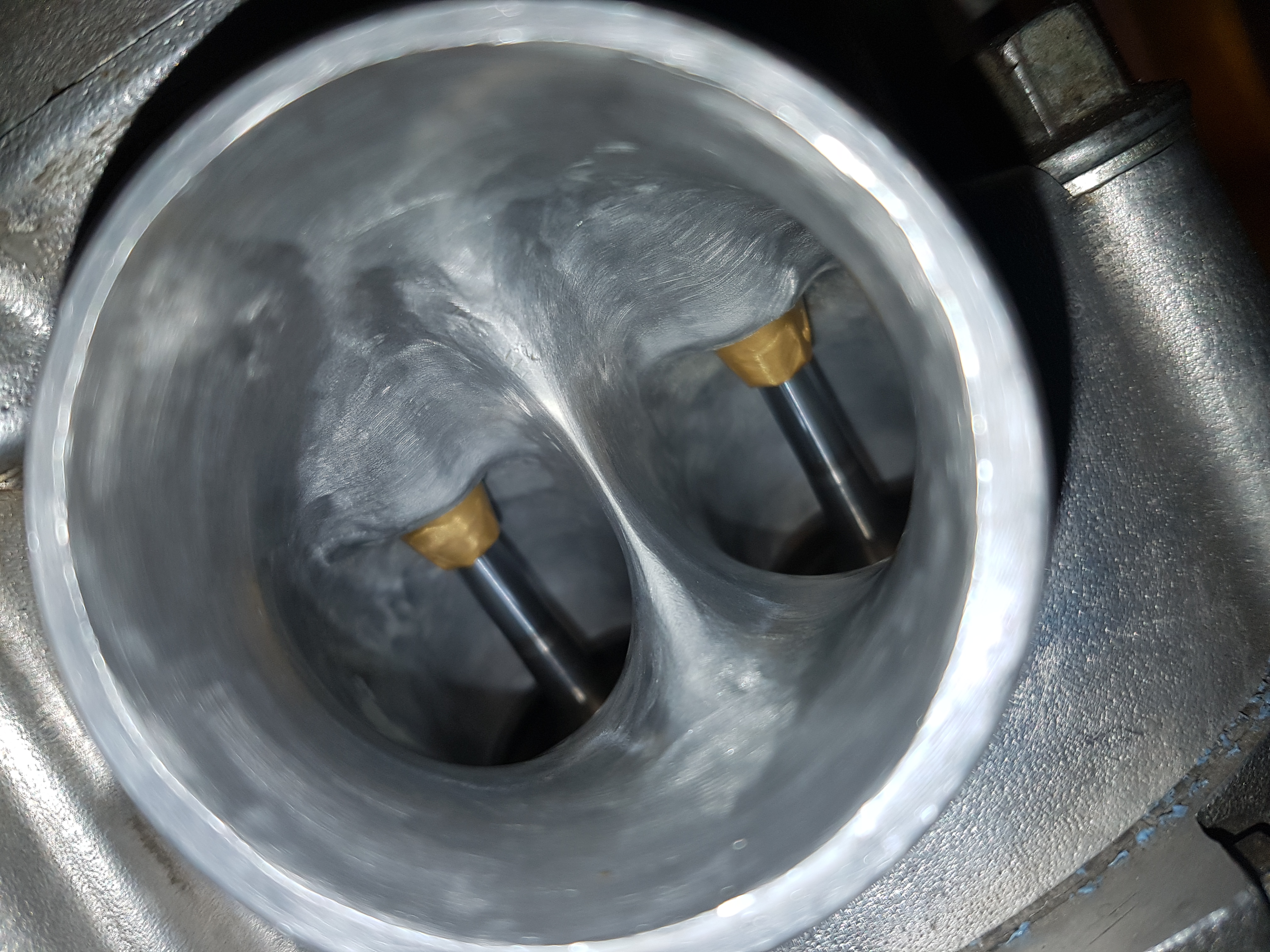

    Am Motor wurden laut Vorbesitzer, den ich gerade gefragt habe, größere Ventile verbaut, ein anderer Kolben mit mehr Verdichtung und die Kanäle geschliffen/erweitert? Motor war vor 14 Stunden auf mit Rechnung vom Bachner hier in Österreich - eigentlich namhaft!
    Einlassseite sieht so aus:
    Kerzenstecker ist fest auf der Kerze...wenn ich diese Brisk verbaue, brauche ich einen SAE Kerzenstecker....und einen länglichen, hochwertigen habe ich bisher noch nicht finden können...ich hol mal eine Iridium Kerze und versuch die mal!
    Kolbenringe gecheckt???.... bzw. wann wurde denn zuletzt Motor revidiert oder Kolben gewechselt etc.?
    Das "Öl" ist Kupferspray...damit das Gewinde leichtgängig bleibt...also kein Öl in dem Sinn...
