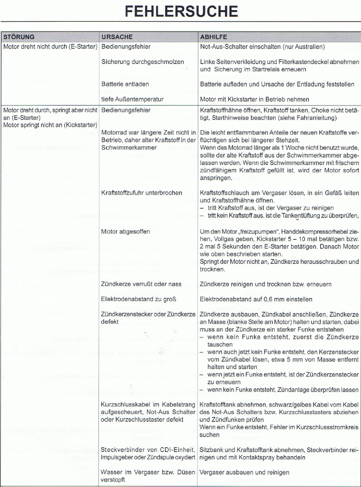

Hallo brauche dringend eure Hilfe...habe eine 550fe supermoto seit der neuen Durchsicht springt die Berg einfach nicht an!!! Vergaser im Ultraschall Bad gereinigt Kerze mit Stecker neu Zündung geprüft funken kommt gut an kipphebelrollen neu Ventile neu eingestellt alle GummiMuffen neu, sie springt mit kicken nicht an gibt mir tippst was das sein kann das die Berg nicht anpringt... Danke

Wie habt ihr den funken geprüft und Sprit? Vergaser vom Motorflansch wegziehen und mal am hahn drehen - kommt sprit tatsächlich raus? Zündkerze richtiger Elektrodenabstand usw? Manchmal hängts an den sinnlosesten Sachen.
Überprüfe nochmal alle Grundschritte einzeln damit kannst du schneller ausschließen voran es NICHT liegt!
Und hast du das schon alles überprüft?
