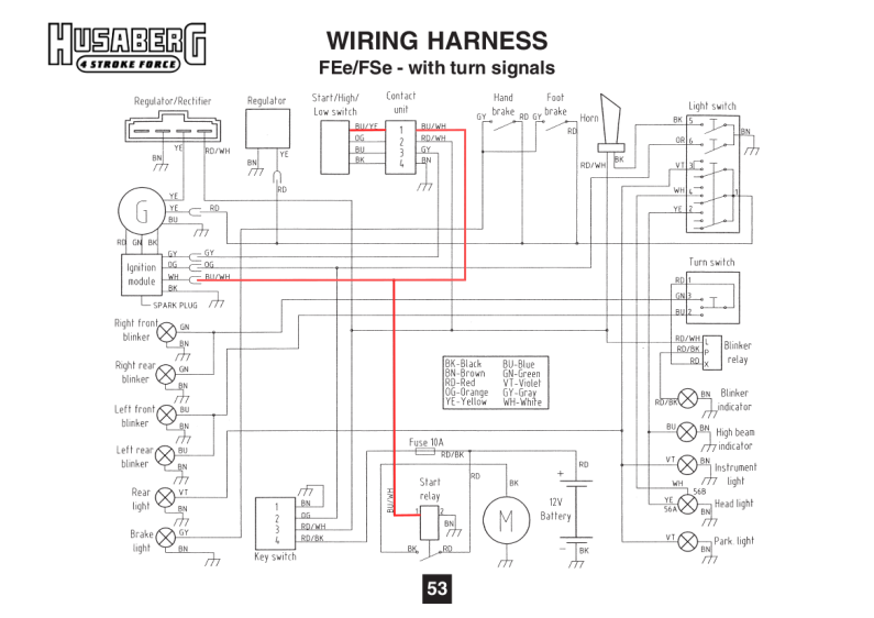

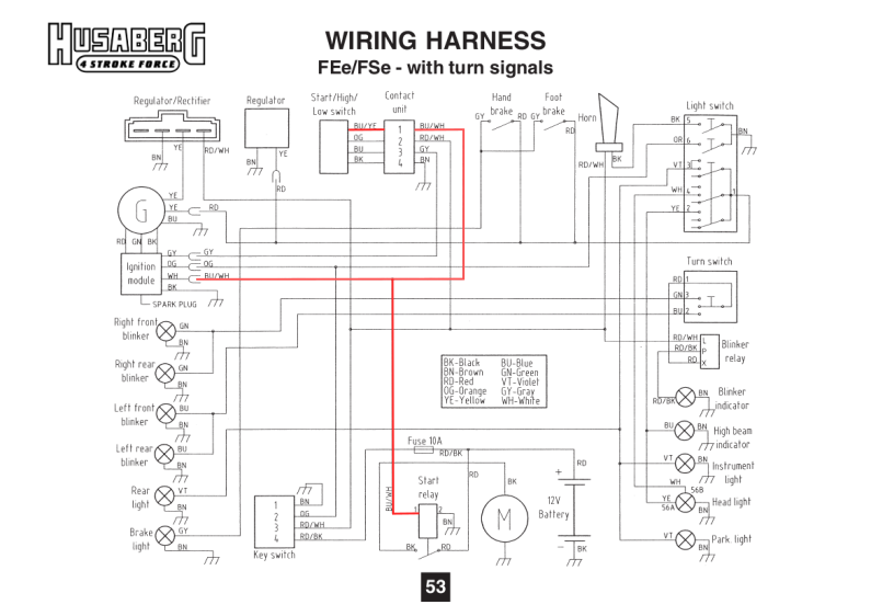

    Für was ist der weiße Draht an der Zündspule? Da wird ja beim E-Start-Vorgang + drauf geschalten laut Schaltplan.
    Habe nämljch keinen Zündfunken. Sobald ich den Startknopf betätige oder 12V auf das weiß Kabel lege, habe ich einen schönen hellen Funken.

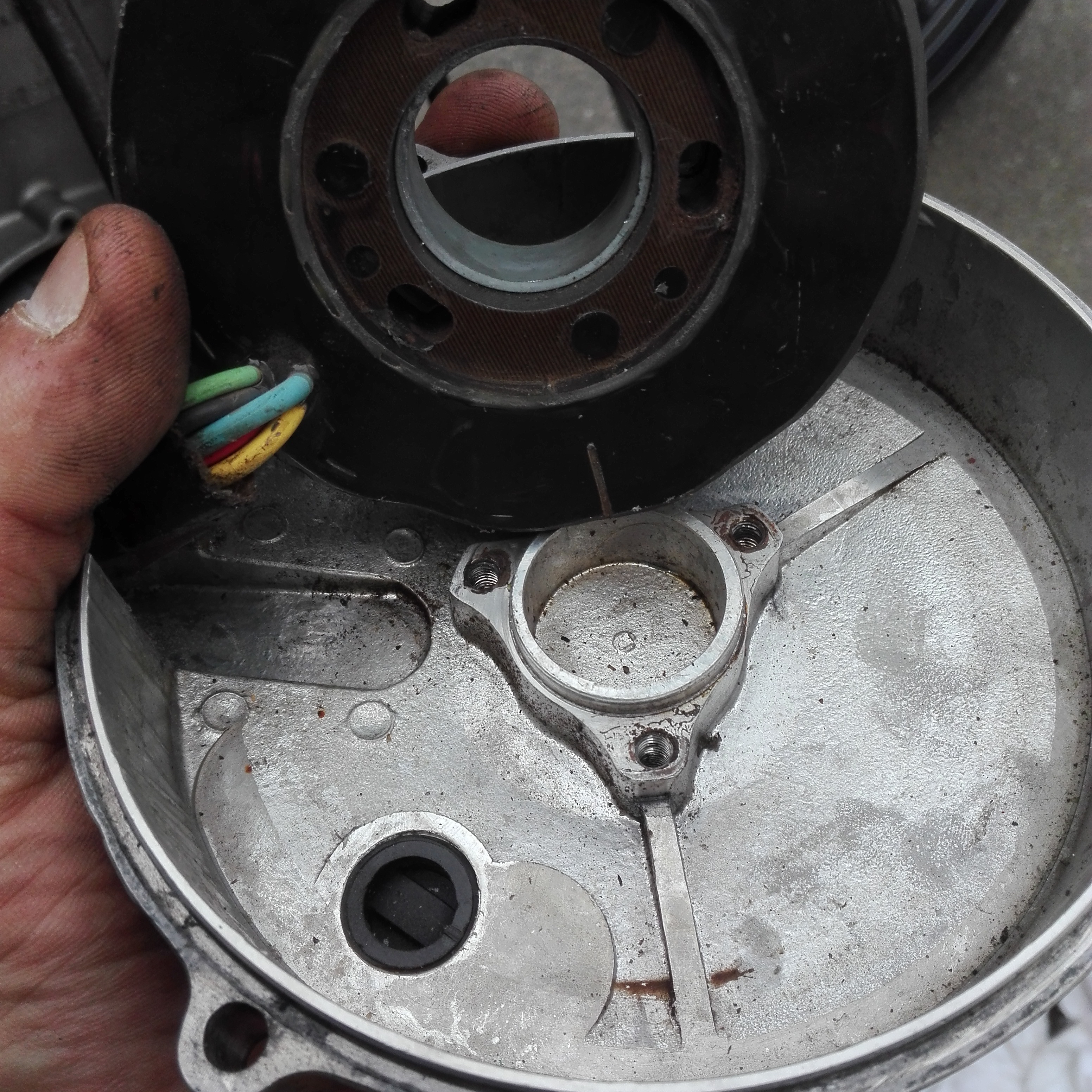

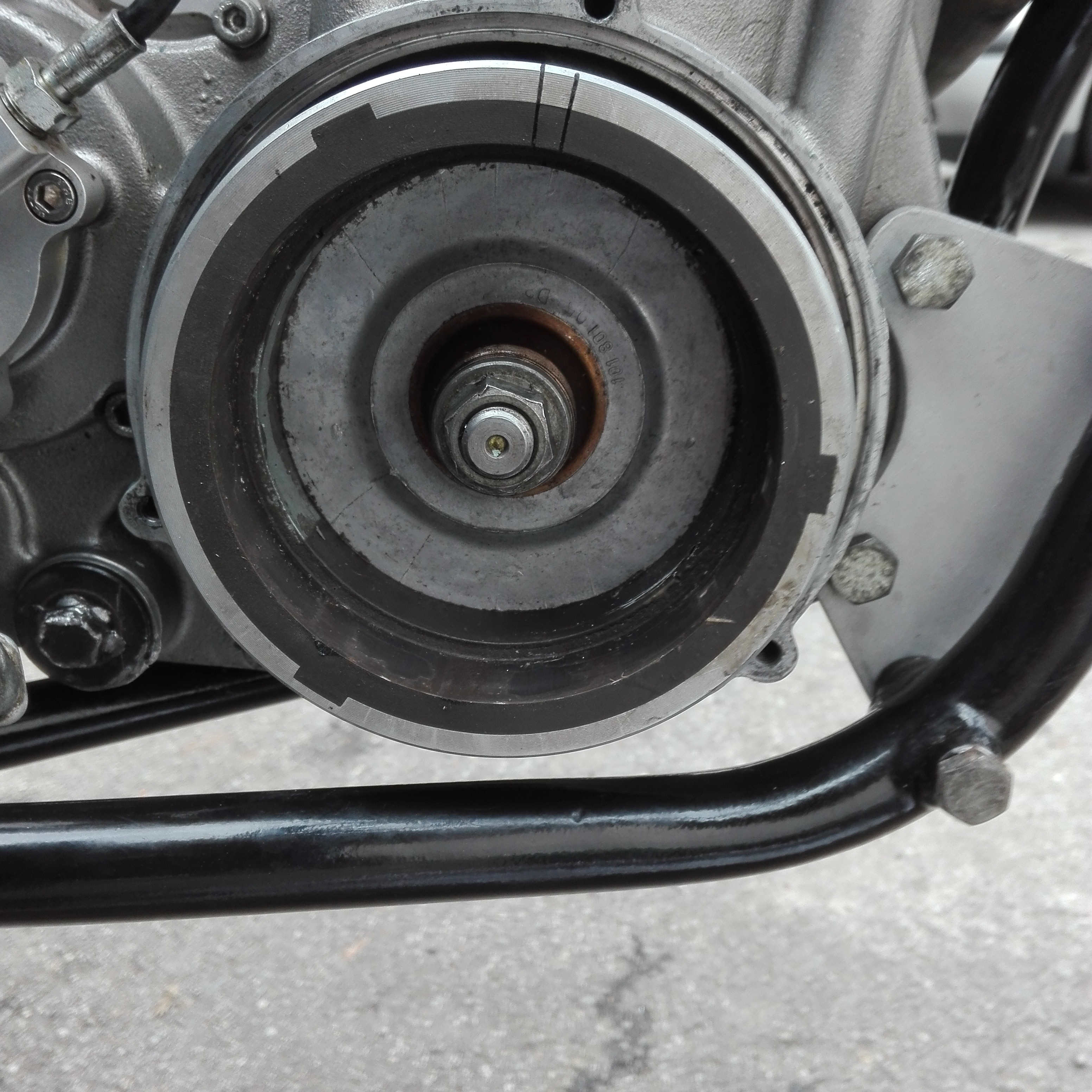

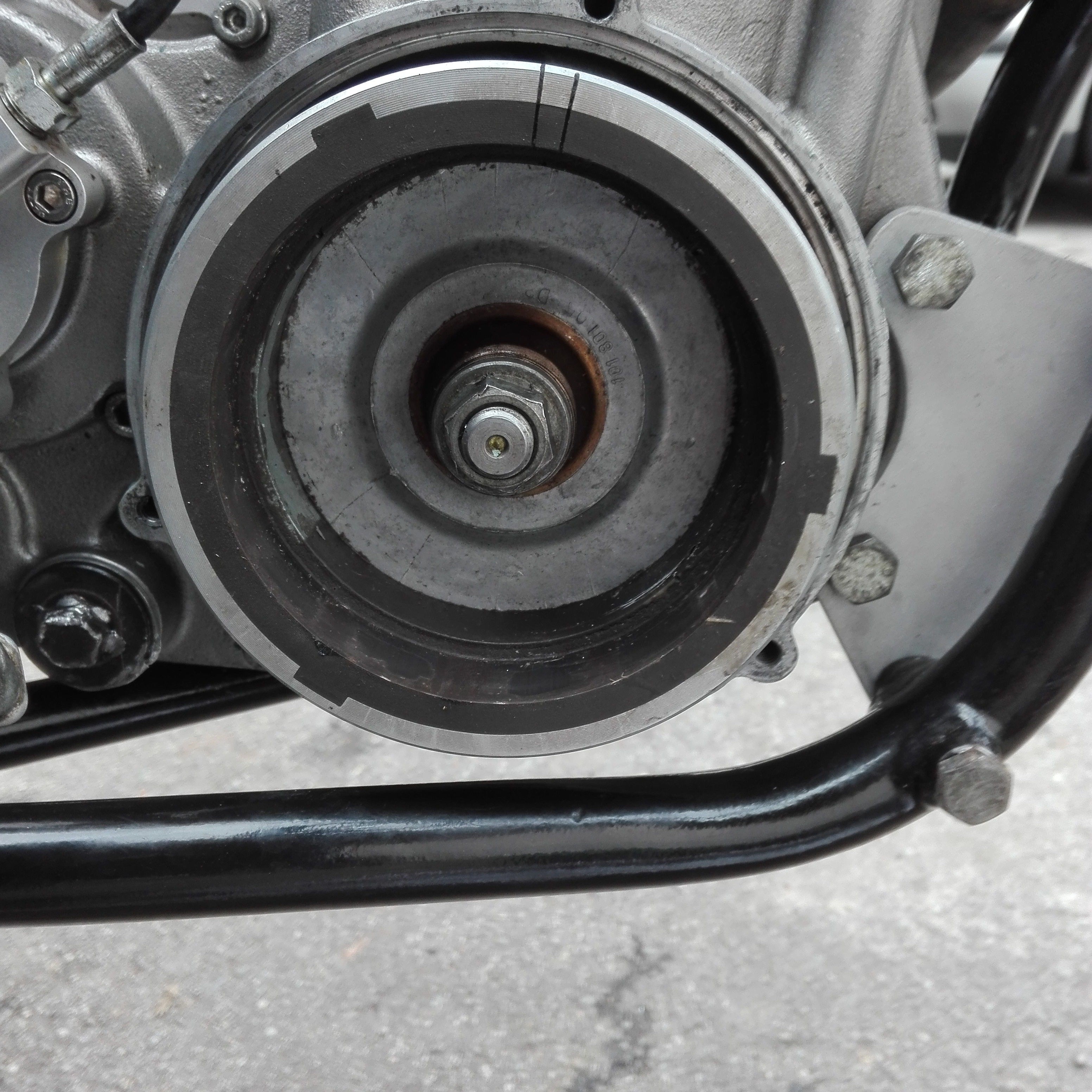

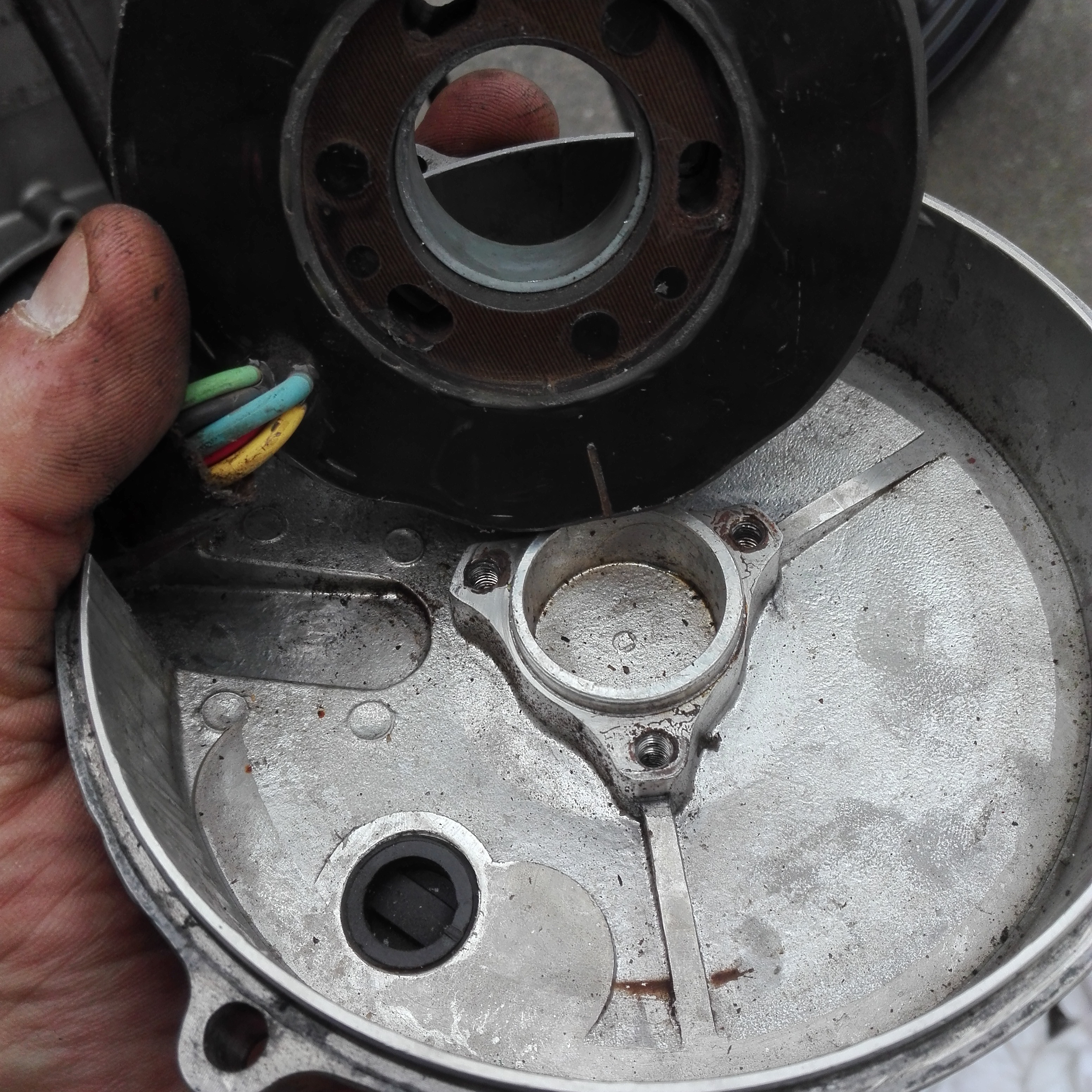

    Wollte Mal die Zündungseinstellung überprüfen und habe festgestellt, dass die Markierung der Grundplatte komplett wo anders ist. Kann aber den Stator nicht drehen, da ja die Kabel in einer Vertiefung liegen.
    Hab auch schon Mal testweise die Zündung um 1/3 verdreht angebaut, damit die Markierung halbwegs passt, aber nichts, nochmal ne Fehlzündung...
    Komischerweise hab ich das Problem der fehlenden Markierungen zum dritten Mal, nach Nockenwellenzahnrad und Schaltwalze.
