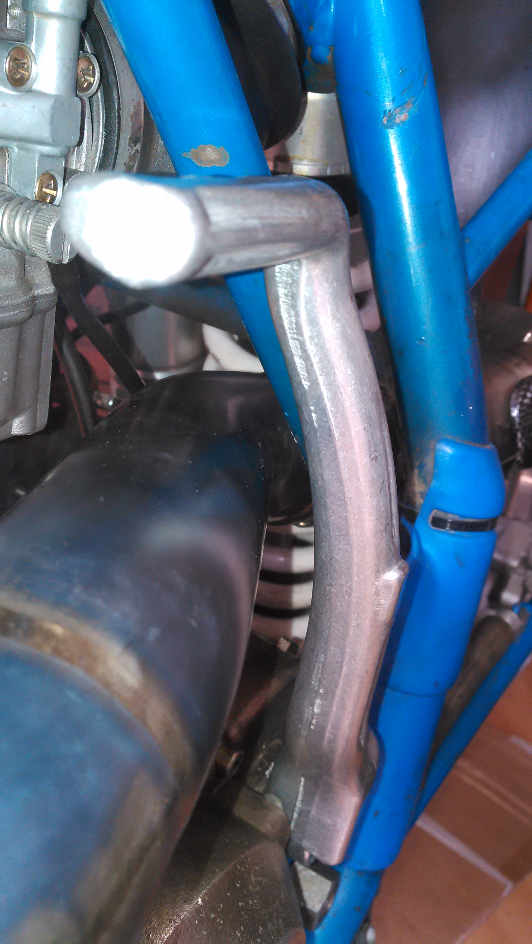

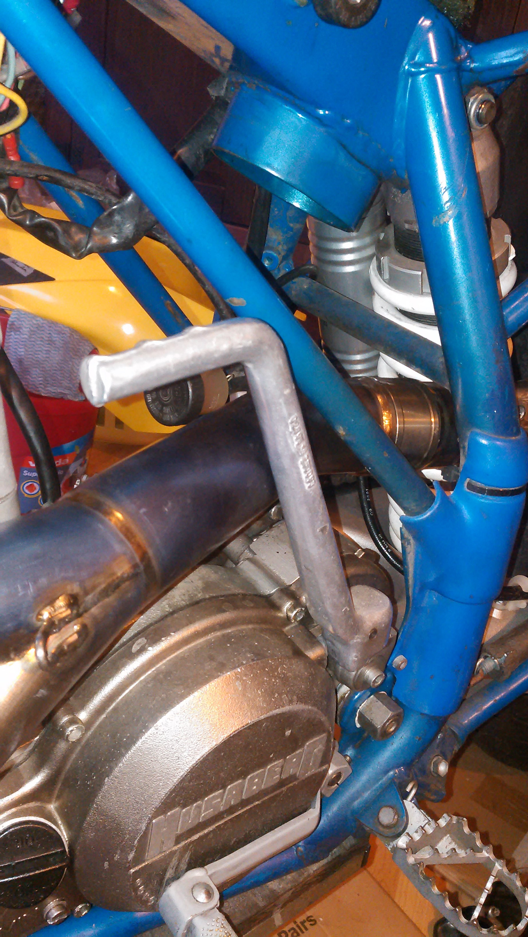

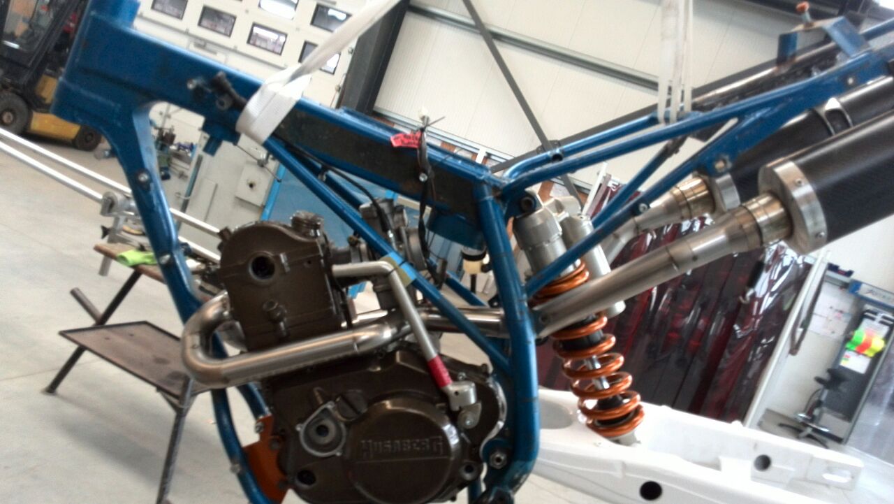

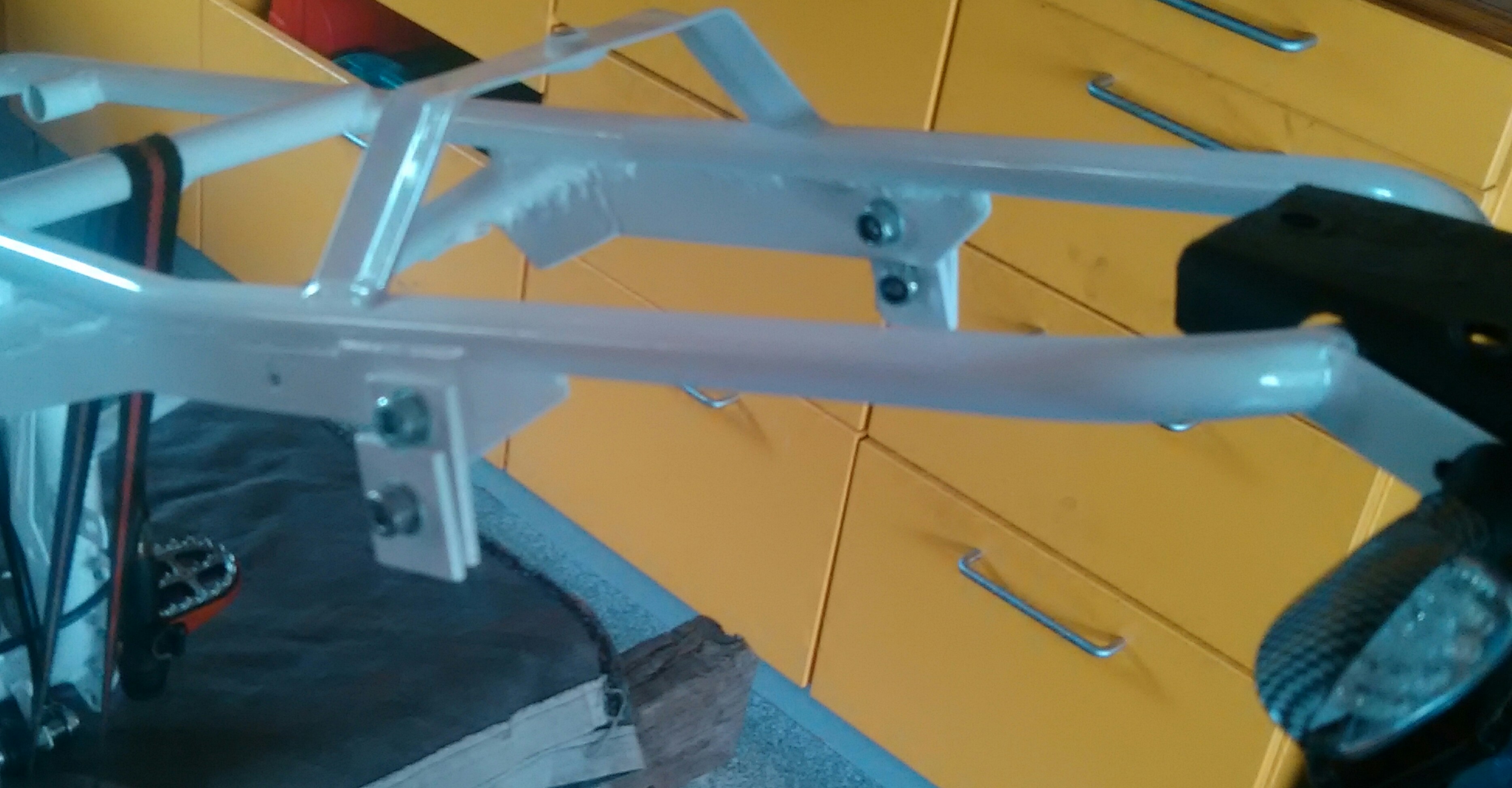

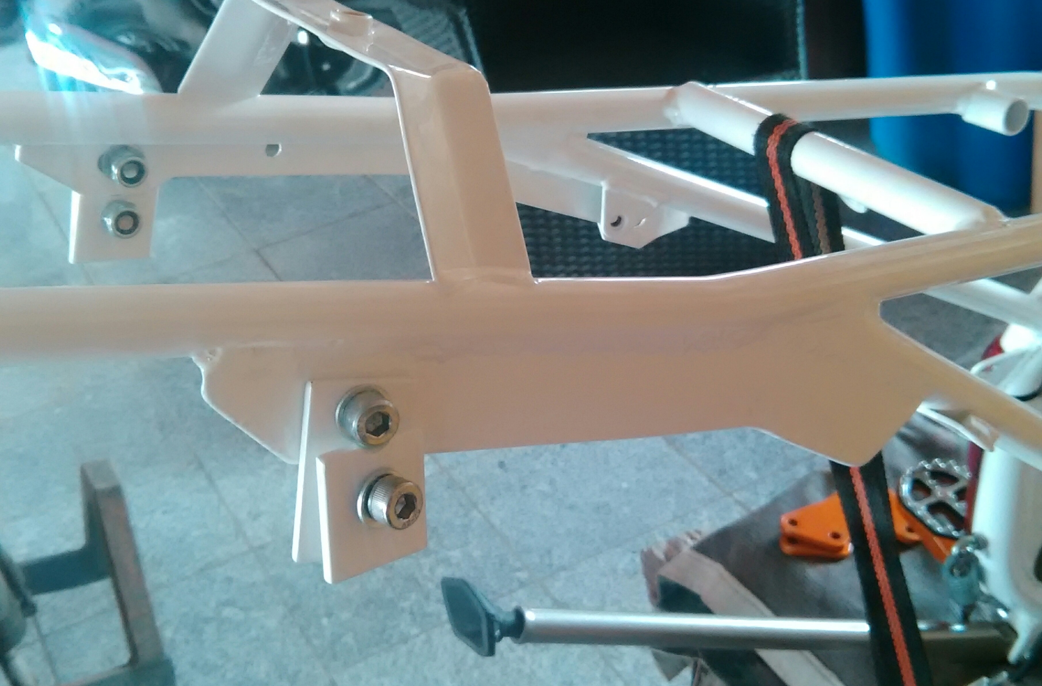

  • Also bzgl. der rahmenhalterung, da hab ich ( so simpel es sich auch anhört) einfach ein 4 mm flacheisen genommen - das ganze zurecht geschnitten und angeschweißt. War kein großes Drama.

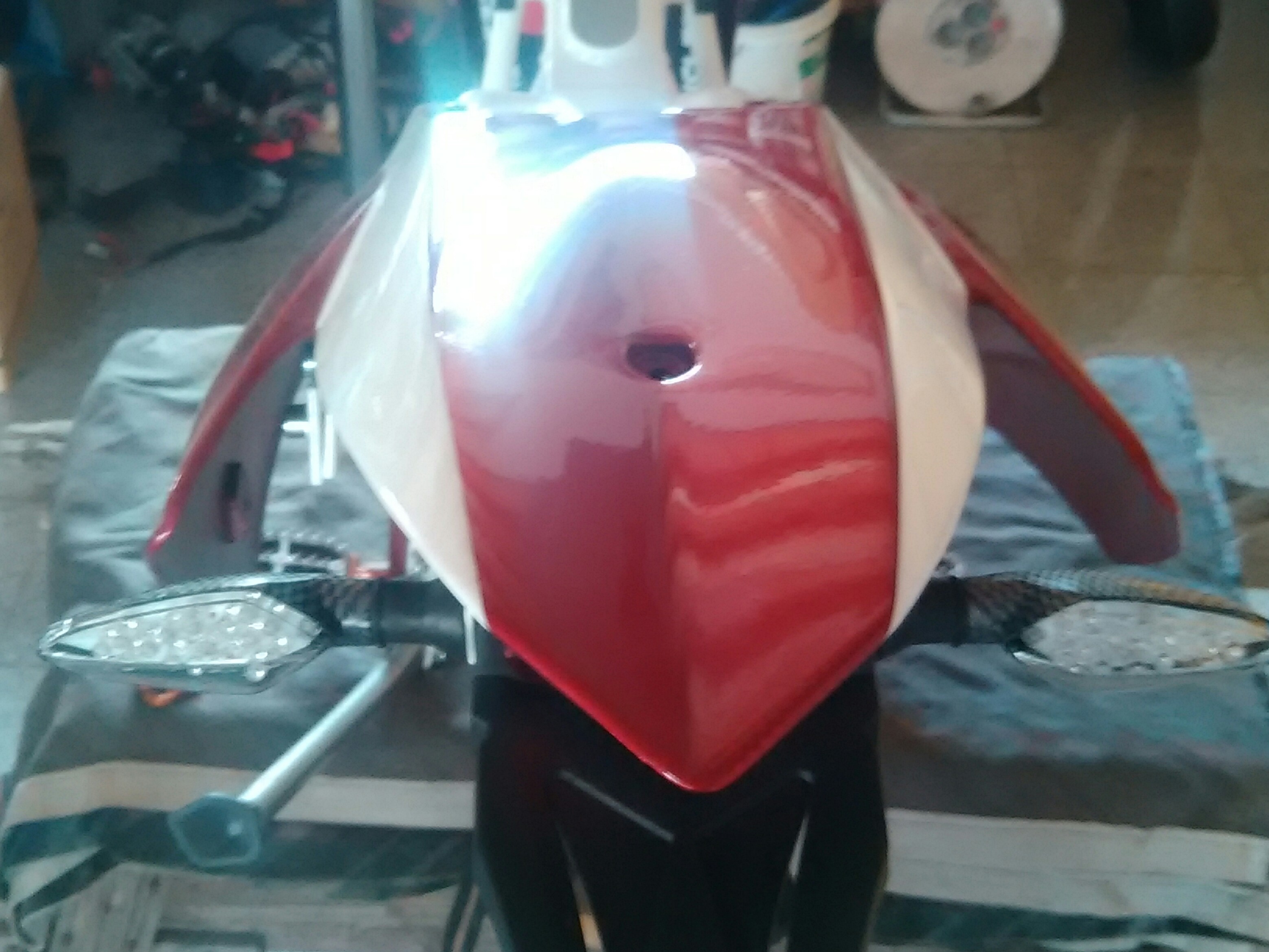

    Da war die heckverkleidung schon aufwendiger diese in Form zu bringen, sodas da ein zweiter endtopf drunter sauber Platz hat.
    Hab dir da mal Bilder gemacht, dann kannst das etwas genauer sehen.
    Ein Bild sagt ja bekanntlich mehr als tausend Worte.

  • Danke für die Bilder! Saubere Arbeit!!

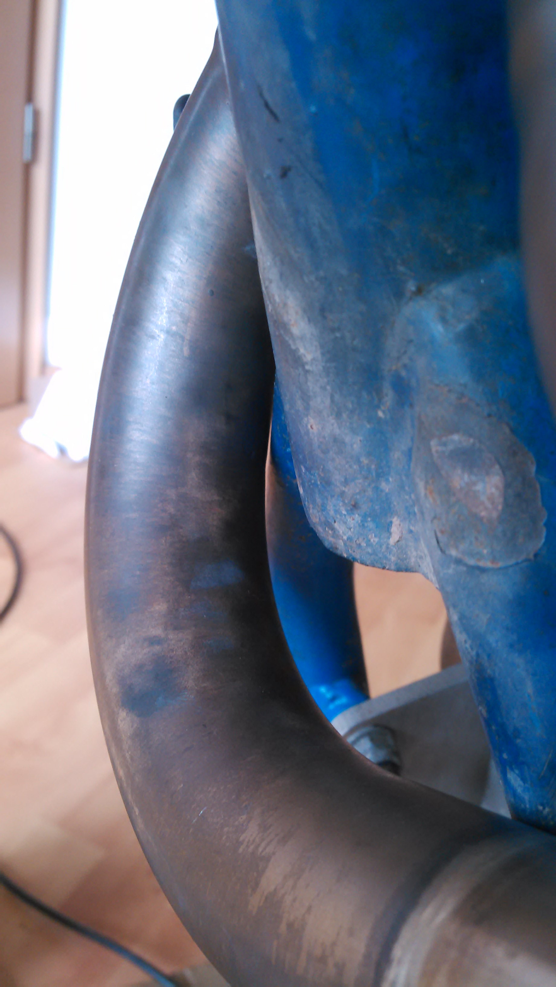

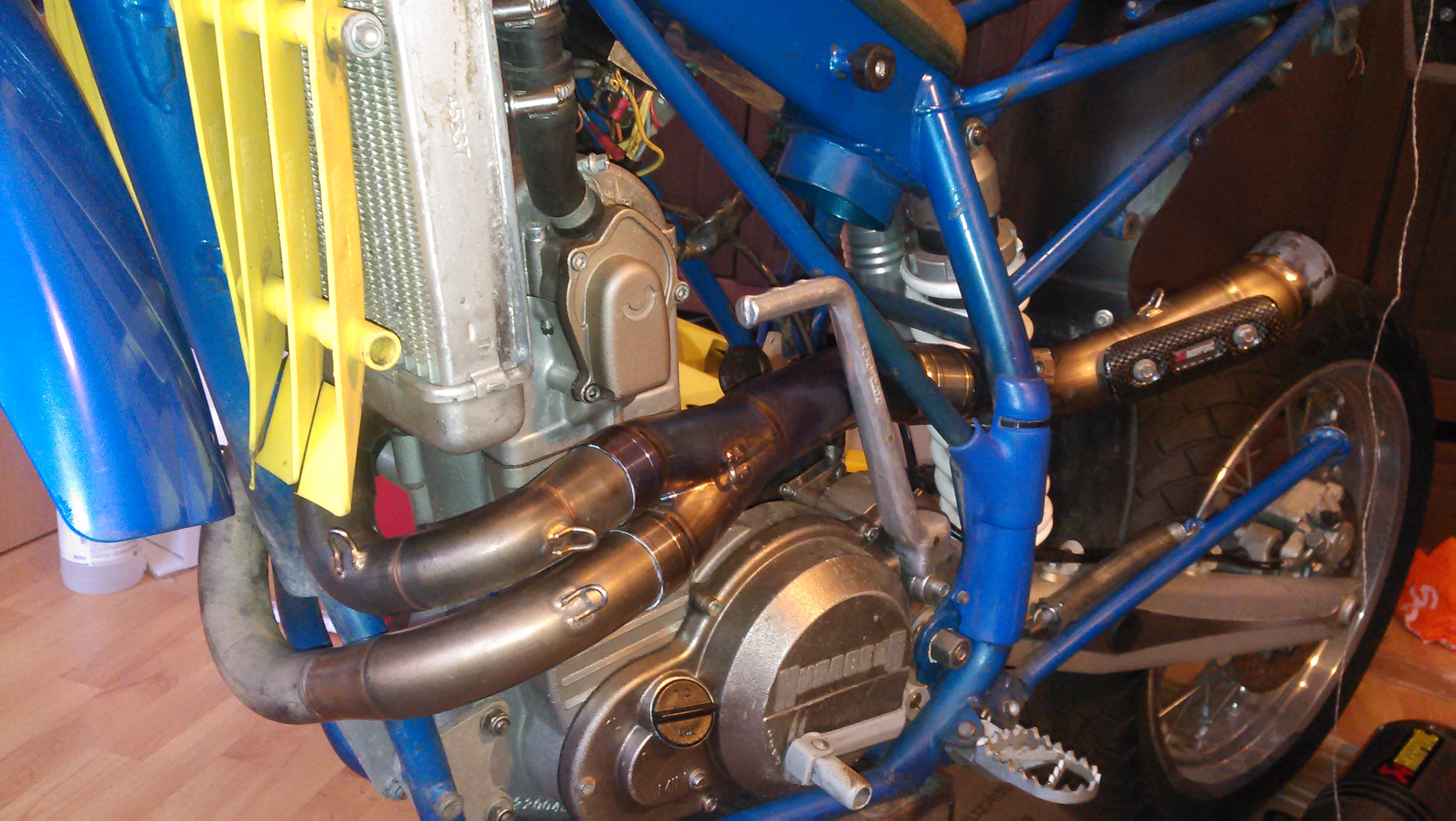

    Der Kickstarter ab 2004 löst tatsächlich das Problem! Die Krümmer liegen vorne fast am Rahmen an. Den Spuren sm Rahmen nach zu urteilen war das beim Originalkrümmer auch so. Das gefällt mir gar nicht!
