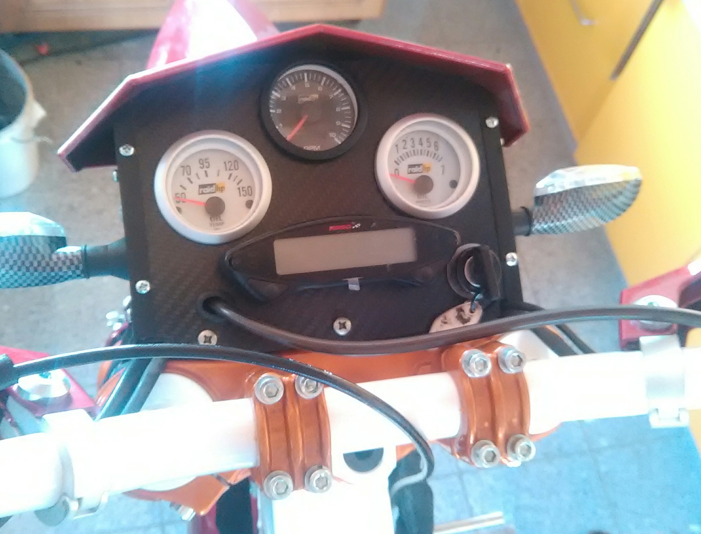

Ich hab vor meiner berg einen Drehzahlmesser zu verpassen.

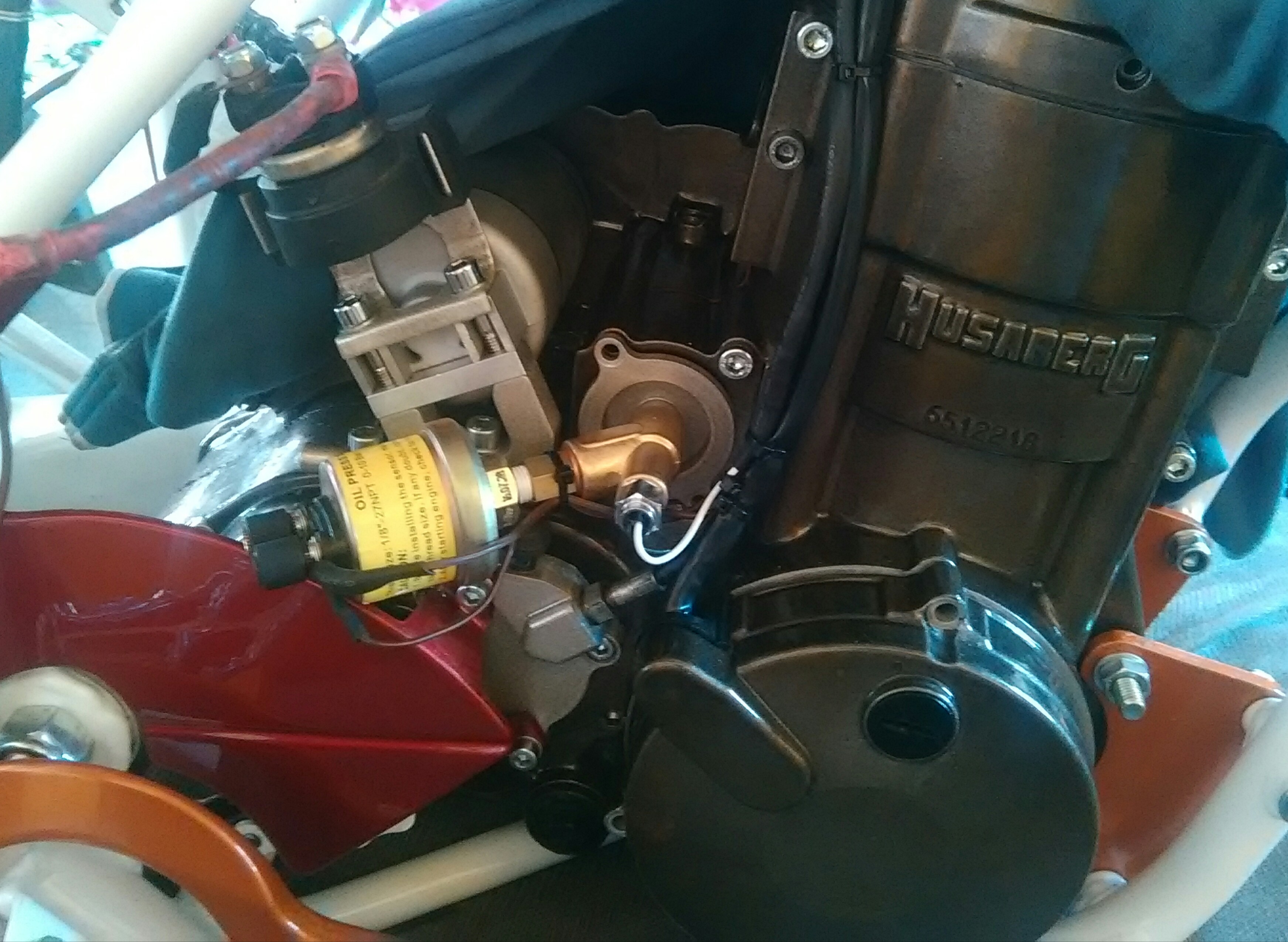

Das Signal will ich aus dem stator holen.
Jetzt habe ich die elektrex verbaut.
Aus dieser gehen ja drei Kabel raus.
Schwarz, rot, grün.
Schwarz = Masse
Rot = stromspannung für CDI
Grün = geberimpuls wenn KW eine Umdrehung gemacht hat
Gehe ich jetzt richtig der Annahme aus das das Kabel des Empfängers einfach an das grüne Kabel der elektrex angeschlossen werden kann, und mein Drehzahlmesser so das drehzahlsignal bekommt?
Kann das jemand hier bestätigen?
