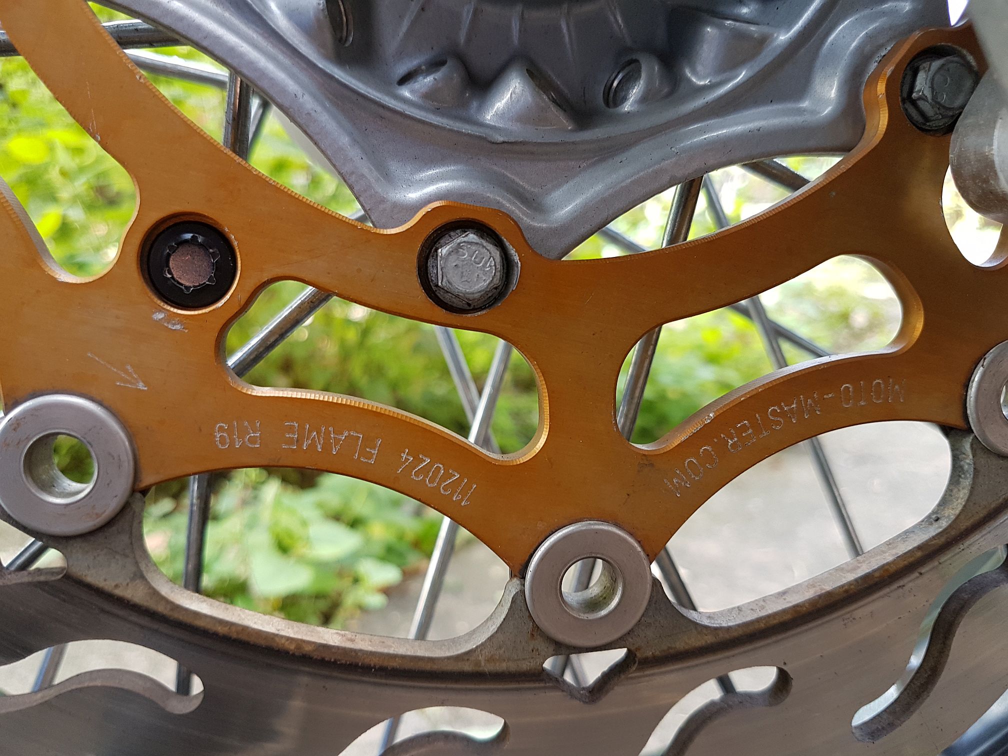

  • Nach meiner Ansicht wäre es die auf Seite 49. Da passt auch die Artikelnummer. Nur komischer Weiße die KBA Nr. nicht.

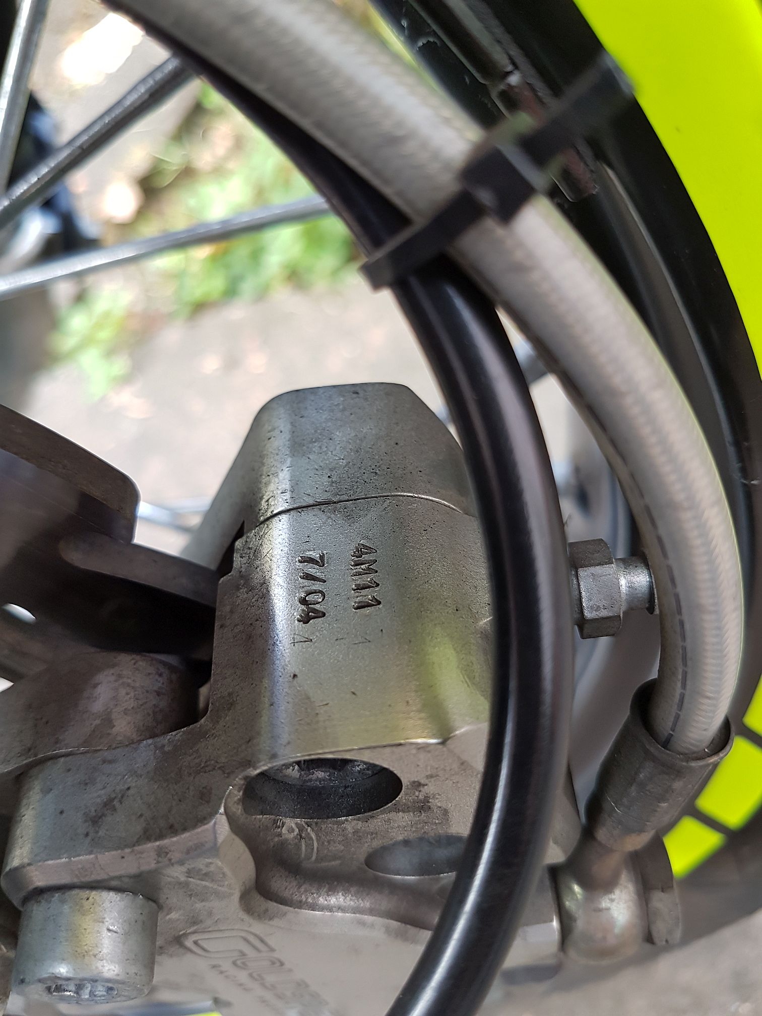

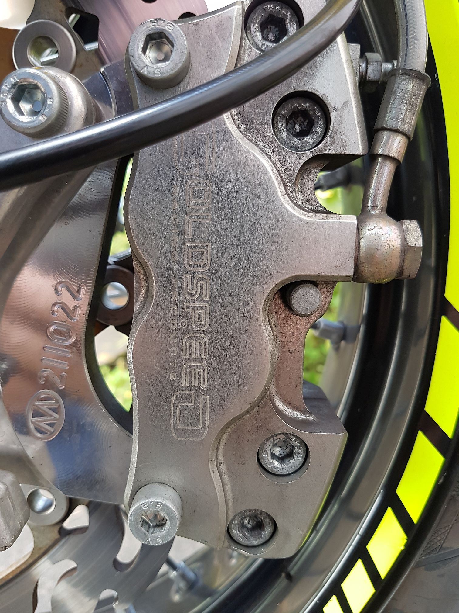

    Hier auch mal paar Pics vom Bremssattel...

  • Auf S. 49 kann ich nichts in Sachen HUsaberg finden. Ich habe selber jetzt nochmals kurz recherchiert und habe folgendes gefunden:
    Also die Moto Master 110298 (S. 37) hat eine ABE für dein Modell (Gutachten Stand 2016)(Aber halt nur mit Originalbremssattel zu fahren (260mm)). Sprich mit dieser Scheibe wäre zumindest das Thema Scheibe jetzt erledigt.
    So jetzt hast du aber folgende Scheibe "Moto Master SM Racing Orange" (320 mm, 112024), oder nicht? Nur damit wir jetzt komplett einer Ansicht sind
    und die Fakten korrekt haben. Folgendes: Nun gibt es ein weiteres Gutachten (Stand 2015) in der deine Scheibe aufgeführt ist, jedoch für die "Husaberg FE02 FE450 2009-2014" (S.48, shop.krueger-motoparts.com/pic…oto-Master_schwimmend.pdf). Wenn du dir mit der nun "aus Unwissenheit" mit dem älteren Gutachten zu deinem Prüfer gehst und es versuchst nach der Methode die "der Blinde" vorschlägt, dann könntest du zu deinem Ziel kommen. Zu dem Thema "Vergleichsgutachten" - wenn es das ist was "der Blinde" meint - muss ich dir leider sagen, dass dieses nicht mehr ausgestellt werden kann. Sonst hätte ich mit der Eintragung der offenen Leistung für meine 570er nicht so viel Aufwand gehabt. Wenn der Nachweis nicht Grundlage für ein Vergleichsgutachten sein soll, dann wirds wohl ausreichen.
    Zum Thema "Unwissenheit": Wenn du die Unterlagen erbringen sollst und der Prüfer diese nicht auf Aktualität überprüft könnte es klappen. Andernfalls ist natürlich auch Täuschung. Aber in jedem Fall mal die Antwort von Moto Master abwarten und mal zum Prüfer gehen mit dem Gutachten (Stand: 2015) und nachfragen.
