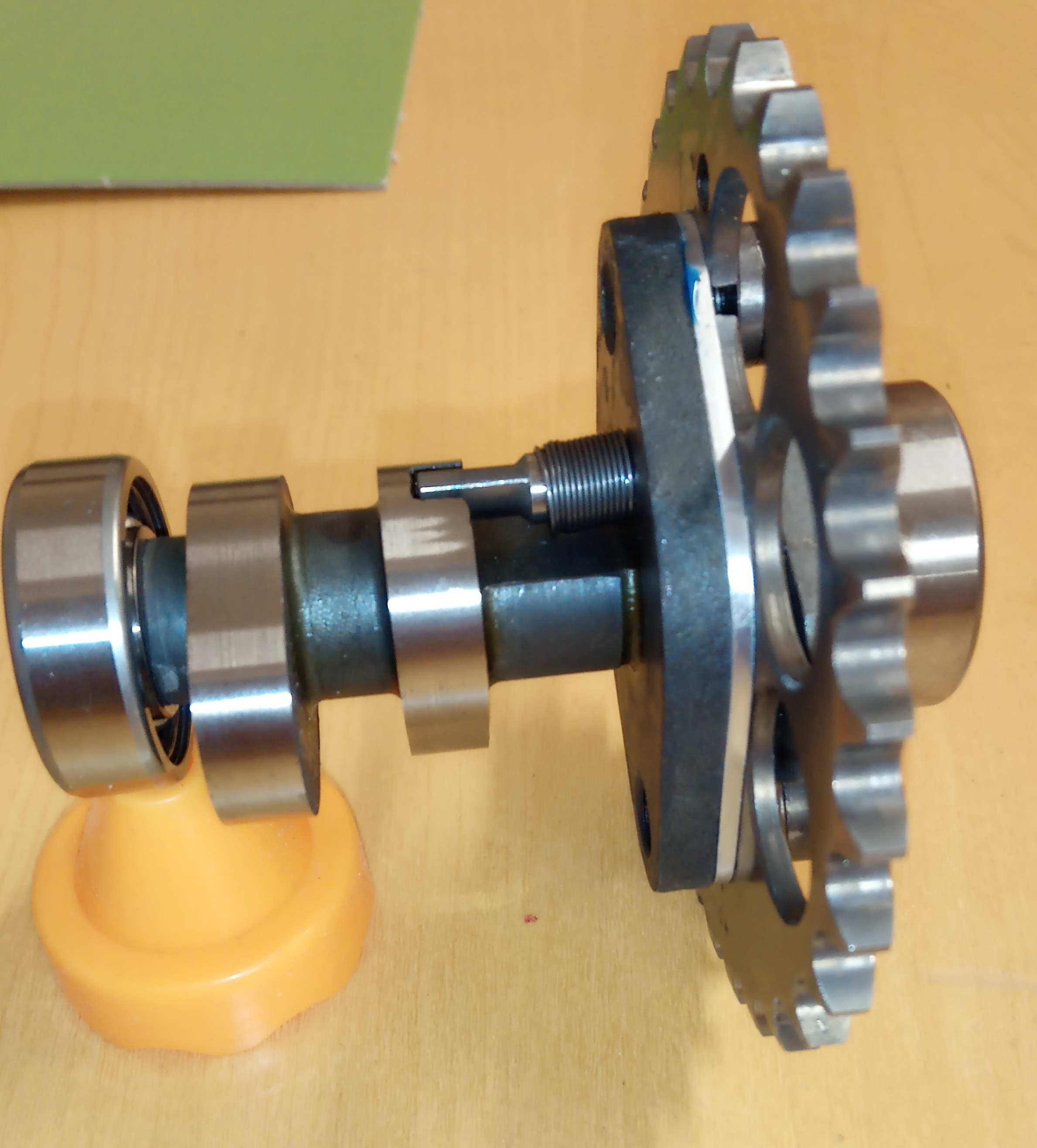

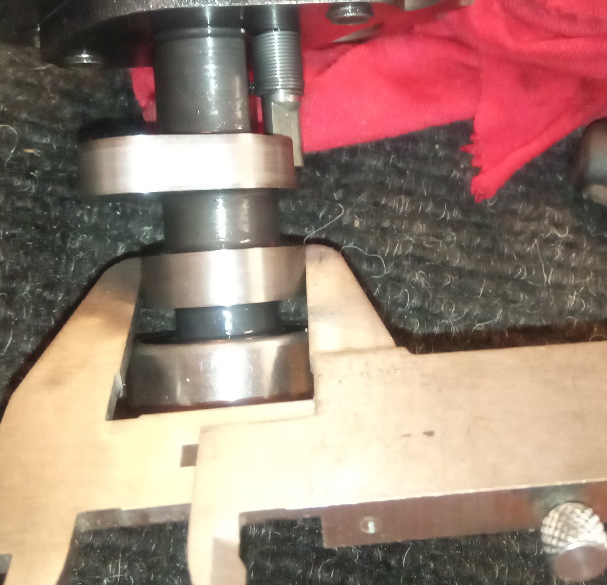

    Hallo Jungs,
    Hat einer zufällig eine Nockenwelle ausgebaut aus einer 650ger aus dem bj. 04 oder einer nocke wo an dem Stummel (kettenradseite) eine "08" eingeprägt ist.
    Wenn ja, könnte mir derjenige einen riesen Gefallen tun.

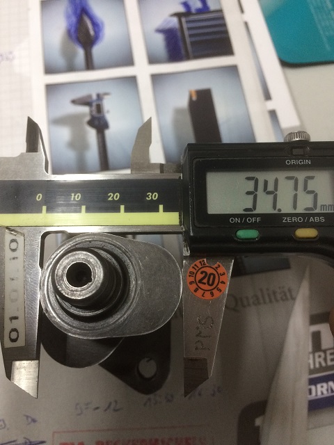

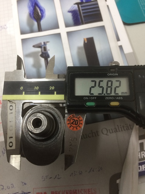

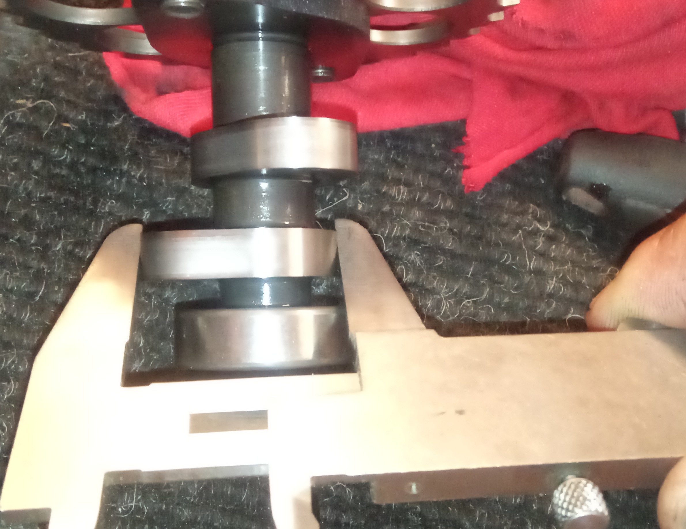

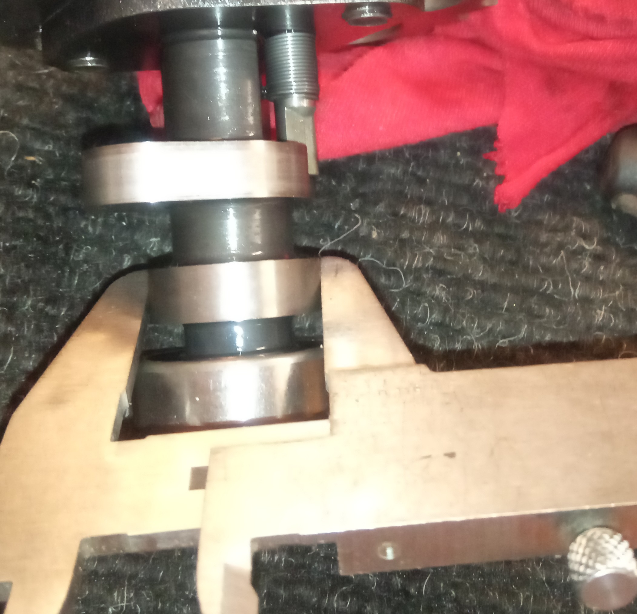

    Und zwar bräuchte ich von dieser Nockenwelle zwei Maße.
    Einmal das Maß des Grundkreisdurchmessers, und einmal das Maß des gesamten nockens.
    • Hier mal Bilder von meiner, damit ihr wisst was ich da meine.
      571,58 kB, 2.381×1.837, 1.845 mal angesehen
      526,43 kB, 2.103×2.028, 1.229 mal angesehen

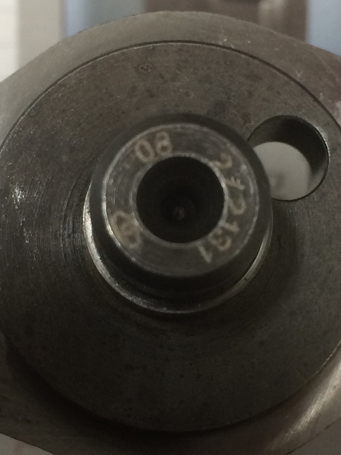

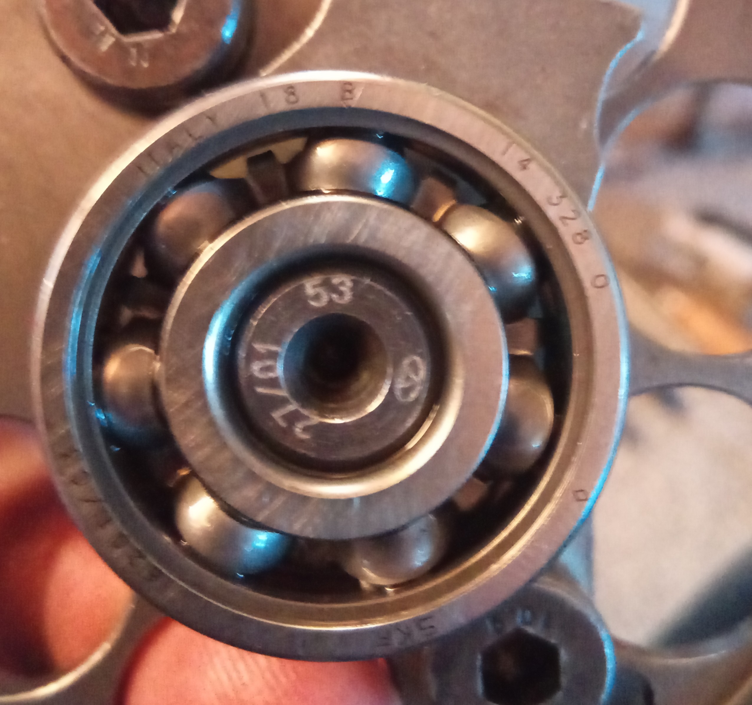

  • Achja, und auf der nockenwellenradseite ist in der Nockenwelle, an dem Stummel wo das Lager drauf sitzt, eine Nummer eingeprägt/eingestantzt. Diese wäre ebenfalls von Bedeutung.
    Wäre toll wenn mir da jemand bei dieser Info behilflich sein könnte.
    Hier noch ein Bild wo ihr sehen könnt was gemeint ist.
    In diesem Bild ist die Nummer 53 von Bedeutung.
      791,04 kB, 2.550×2.393, 959 mal angesehen

  • Wichtig ist der durchmesser des Grundkreises, der Durchmesser des gesamten nockens und die Nr. die vorne eingeprägt ist.
    Vermesst aber dann beide Nocken. Könnte durchaus sein das Einlass und Auslass unterschiedlich sind im gesamtnockenmaß sprich in der nockenlänge.
    Achja, und bitte so genau messen wie es geht.
    Hier geht es sehr genau zu. Da geht's um Zehntel stellen nach dem komma.

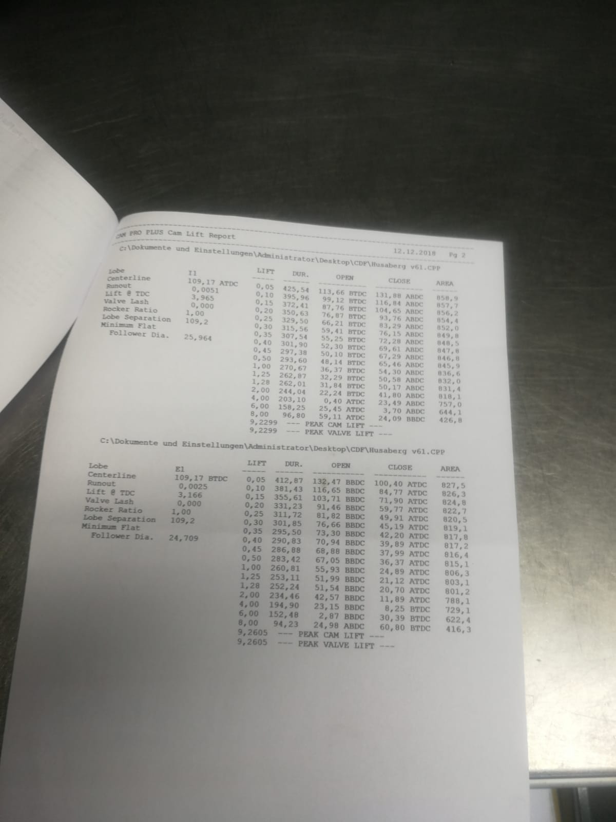

  • @Big Beast:
    Guck Dir mal die 3015 Stage 1 an: oemcycle.com/Item/product/900016493
    Das Wellenende für die Wasserpumpe kann mit einem "scharfen" Werkzeug entfernt werden.
    Stage 1 and Stage 2 performance camshafts are drop-in cams that are designed to be used with stock valve springs
    In most applications Stage 1 cams deliver more torque and Stage 2 cams provide more peak horsepower
    Exhaust Lift: 10.2mm
    Exhaust Duration: 261°
    Intake Lift: 10.8mm
    Intake Duration: 271°
    Made in TW

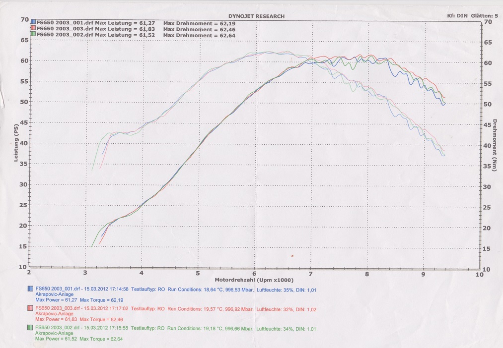

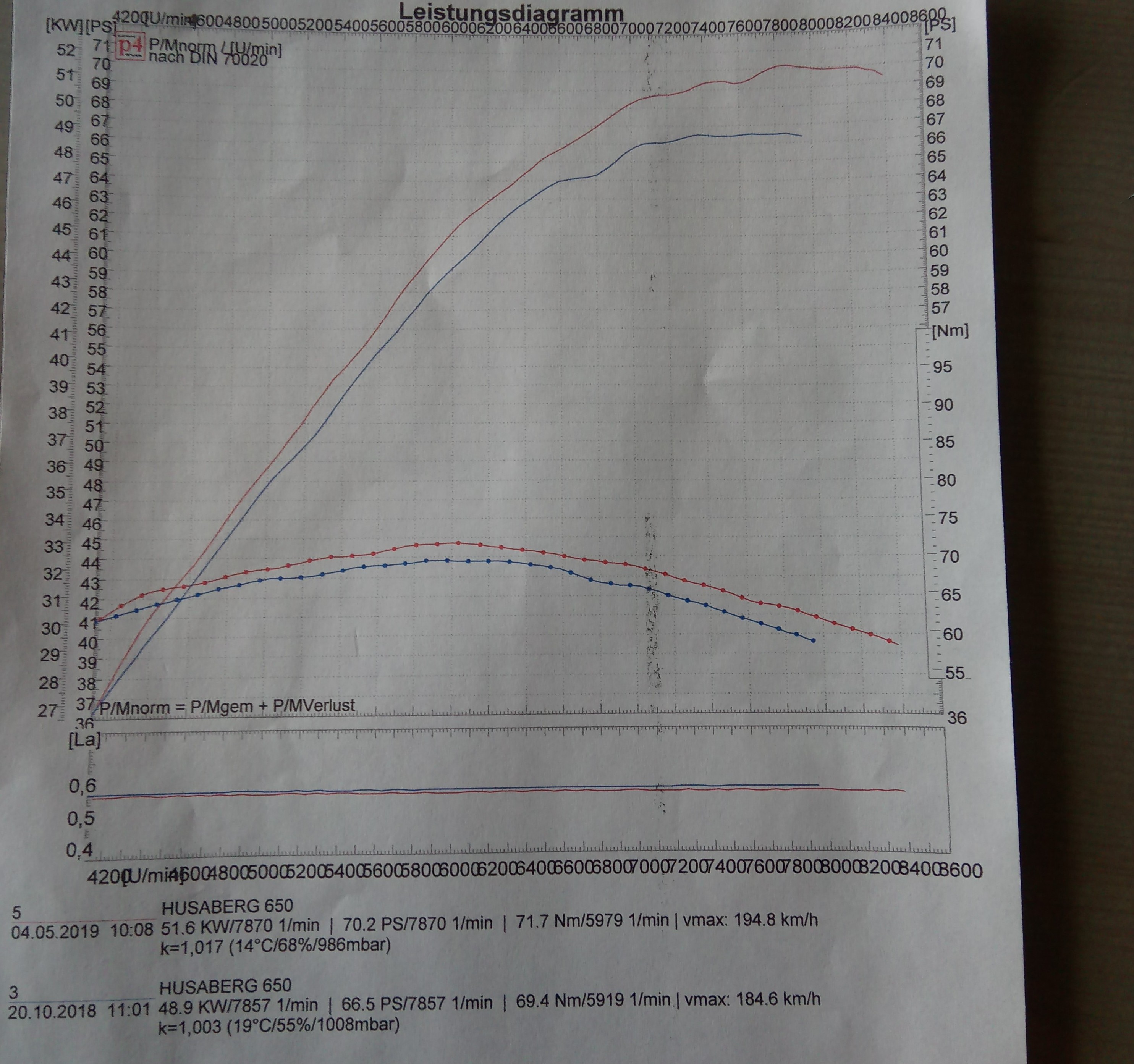

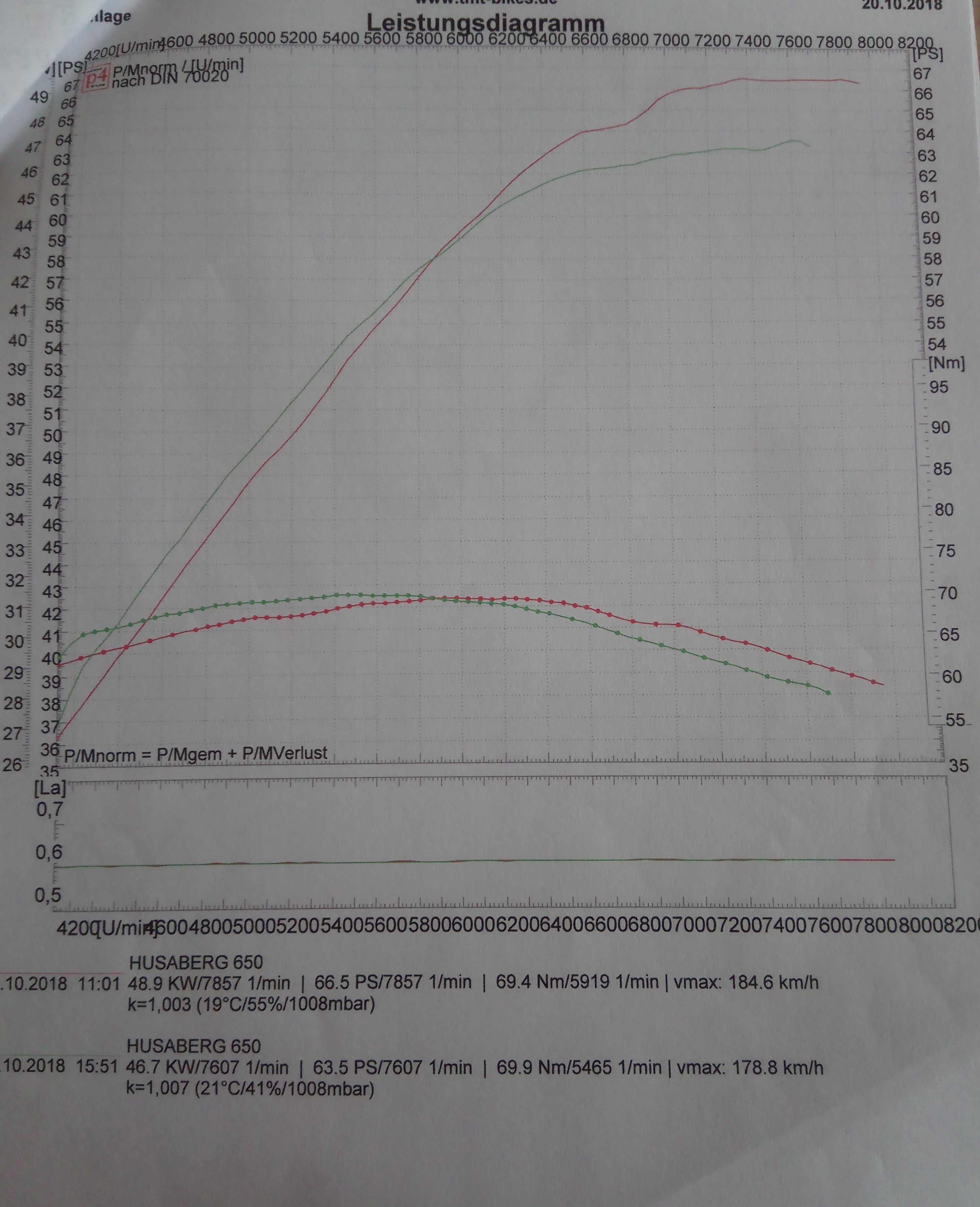

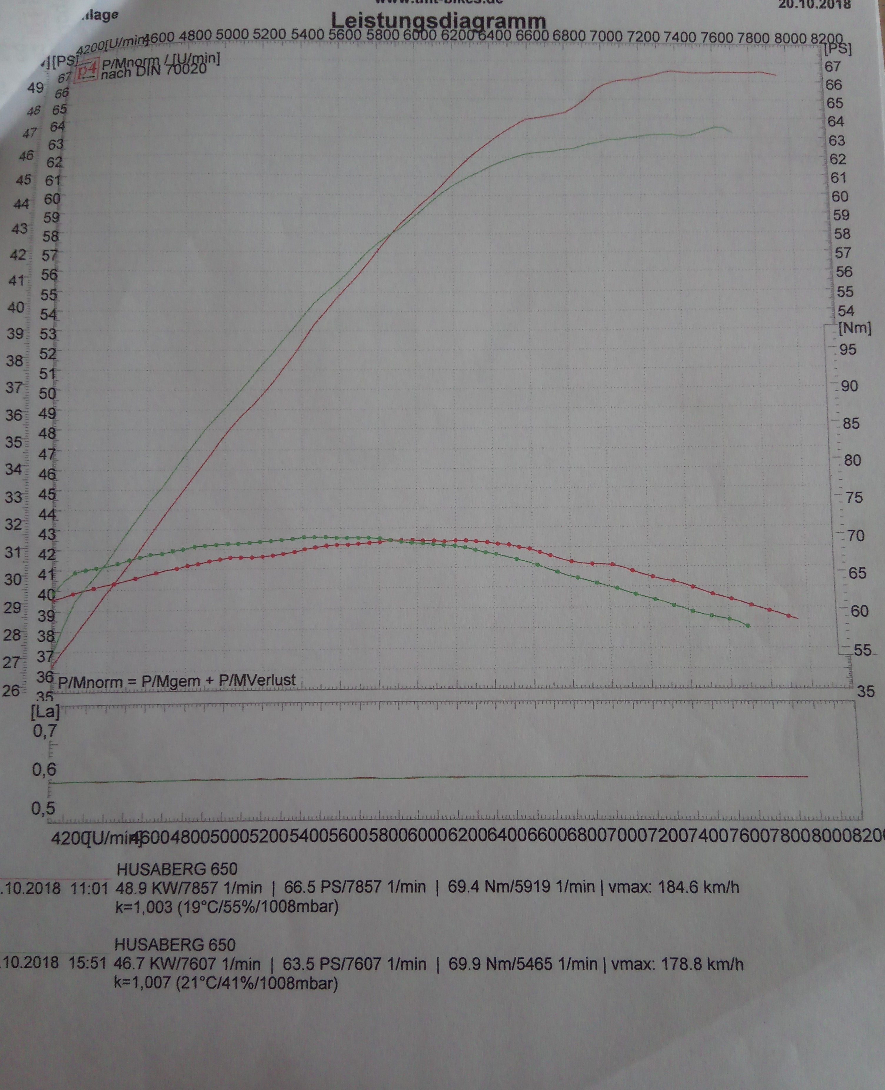

  • Ja war schon auf dem Prüfstand. :)
    Die Diagramme gibt's dann wenn alle drei Testläufe absolviert sind .
    Erster Lauf war ps-mäßig gesehen noch nicht das gelbe vom Ei. Das Drehmoment dagegen war schon mal nicht soo schlecht.
    Durch die steuerzeitenverstellung in Richtung früh, hätte sie schon Recht früh ihr maximales Drehmoment.
    70NM bei 5400 U/min.
    Da zupfst wirklich nur etwas am Gas, und schon reisst der karren an.
    Was die Leistung (PS) angeht, so hoffte ich zwar das die Verstellung nach früh dem motorsetup nichts ausmacht, was sich aber leider nicht bestätigte.
    Der leistungsanstieg ging bis 7600 U/min, dann ging die Linie von einer steigenden in eine waagrechte über und zog da konstant durch.
    Es erfolgte quasi kein Leistungsabfall (wie normal üblich - kurfe läuft nach dem Höhepunkt wieder runter) sondern der Motor zog weiter durch.
    Im Prinzip kann man auch sagen das der Motor obenrum zugeschnürt war.
    Die Atmung funktionierte nicht mehr sauber :D
    Jetzt hab ich die welle auf OT gestellt, und wollte diese Woche nochmal zum testen.
    Spätestens nächste Woche.
    Da bin ich dann schon gespannt was sich durch das zurück verstellen verändert hat.
    Naja, und dann kommt sowieso eine andere welle rein mit der nochmal ein Lauf gemacht wird.
    Auf die bin ich selber schon gespannt.

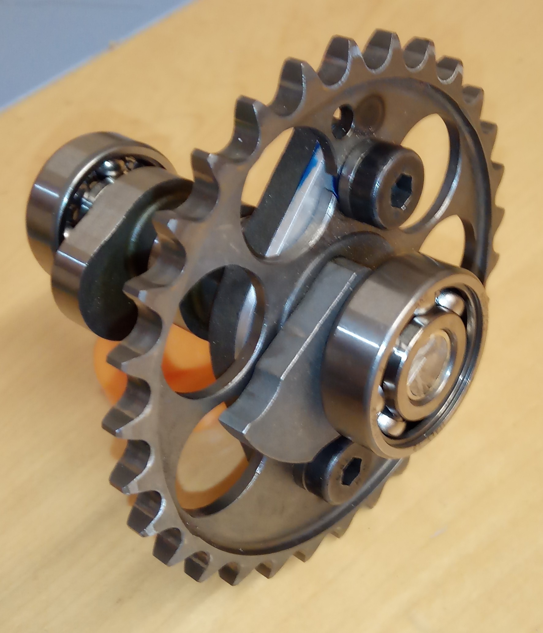

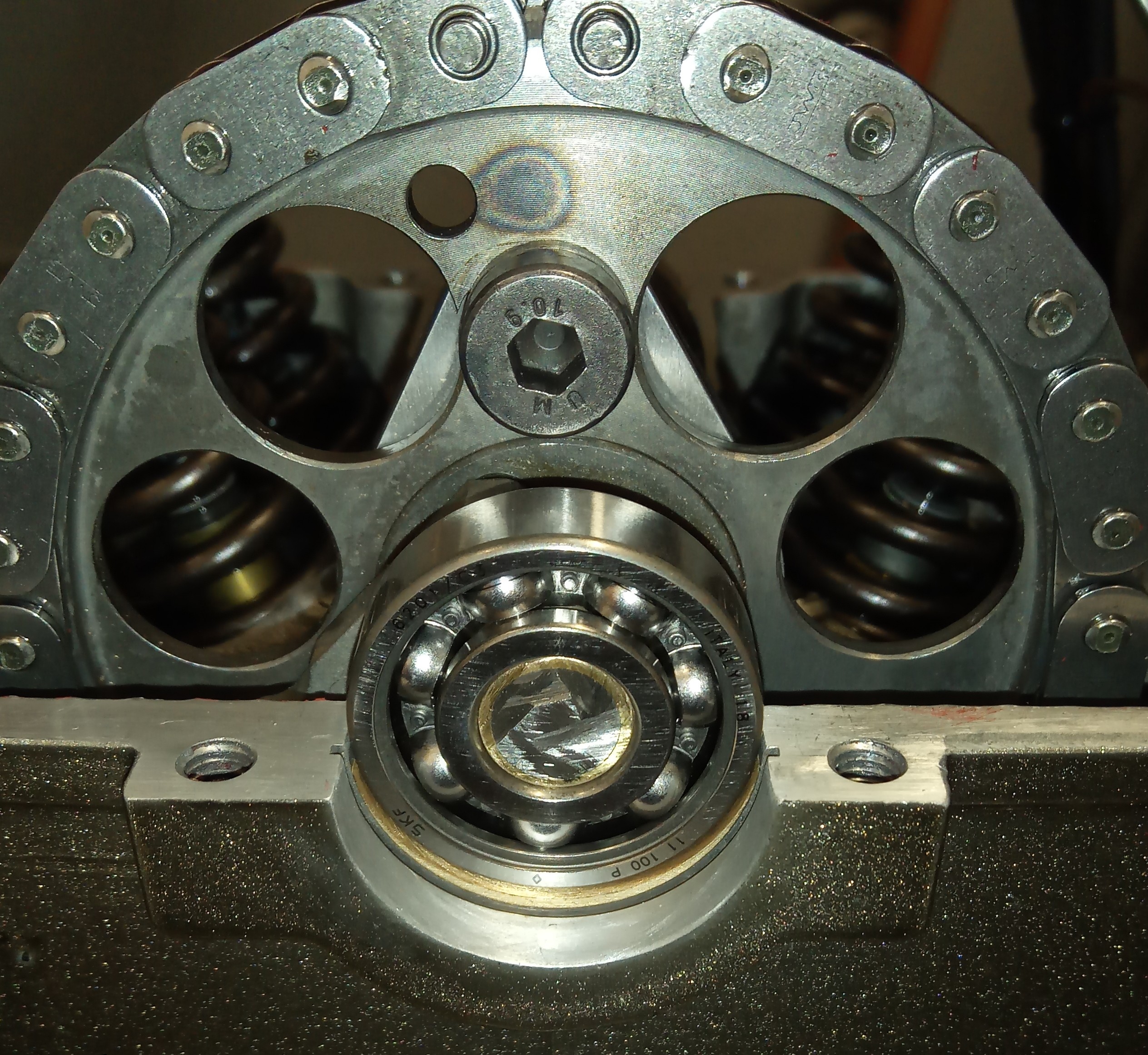

  • Achja, nur mal nebenbei erwähnt,
    weiß zufällig jemand für was die Löcher in den stahlnockenwellenräder gut sind?
    Sind das "nur" gewichtserleichterungen?
    Oder steckt da mehr dahinter in Richtung Massenausgleich um Unwuchtungen zu vermeiden?
    Und warum haben die alten Zahnräder -00
    3 Löcher und zb. ab 01 sind's 4 Löcher.
    Weiß es wer genauer?
  • Meine erste Frage haste immer noch nicht beantwortet :)
    Ich habe die Welle von Husa600 gekauft, der hatte noch eine.
    Was sagt der Kurt Winkler zur Smet's Welle?
    Die Löcher sind für beides gedacht, Gewichtserleichterung und Wuchtung.
  • Zu den Löchern nochmal kurz:
    Zu deinen Fragen komme ich dann später auch noch :)
    Heisst das also dann, wenn ich die smet's welle habe, die normal ein Kettenrad mit 3 Löchern hat (am Kettenrad selber also mehr Gewicht) und die an ein kettenrad anbaue welche ab 01 ist , also eins mit 4 Löchern, heisst das dann im Umkehrschluss das die NW Lager einer Unwucht ausgesetzt sind?
    Die smets hat ja sichtlich mehr "Fleisch" an den Nocken. Hängt das dann quasi auch mit den "nur" 3 Löchern zusammen?
    Und meine welle aus 02 hat weniger Fleisch dran, hier wurden dann 4 Löcher am Kettenrad gemacht. Somit hat das Kettenrad ja auch weniger Gewicht.
    Liege ich da mit meiner Vermutung richtig?
    Denn wenn dem so ist, dann brauche ich, und wohl auch du, das Zahnrad aus den früheren Modellen. Sprich eines mit 3 löchern. Denn sonst bekommen ja die NW Lager ständig eine Unwucht ab. Und das ist natürlich nicht gut. Zumindest nicht auf Dauer.
  • Soo,jetzt aber
    Auf dem Schirm erschienen letzten endes
    63,5ps und 69,9 NM bei 178,8 km/h.
    Das ganze bei 7650 U/min.
    Ab da war dann auch Schluss.
    Der Prüfstandsfahrer ist nach etwa 10sek. ( War eine gefühlte Ewigkeit) dann letztenendes vom Gas gegangen weil sie drehzahlmäßig einfach nicht mehr Anstieg, zugleich die Leistung aber auch nicht abfiehl. Ab da erfolgte dann nur noch eine horizontale Linie, nicht wie üblich mit Anstieg - Höhepunkt - Abstieg.
    Eigentlich viel Zuwenig. Aber da bin ich sehr wahrscheinlich selber schuld weil ich's gut gemeint habe mit der Steuerzeitverschiebung.
    Bei einer Verschiebung leicht nach früh, baut man sich einen Traktor (zieht an wie ein stier, kommt aber nicht an die hohen Drehzahlregionen.

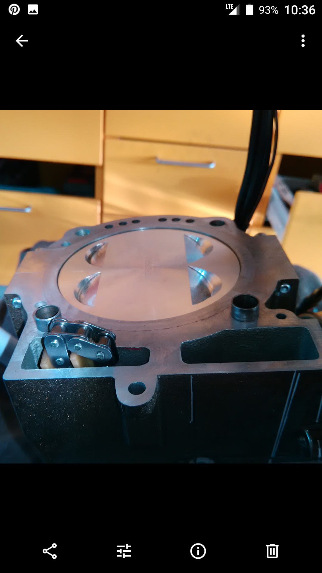

    Den Nachteil den man bei den älteren Bergs hat ist der, das man nicht so ohne weiteres die Verdichtung erhöhen kann.
    Den Vergaser und die Nockenwelle kann man ja ohne weiteres umrüsten, und dann kommt man der Sache auch langsam näher.

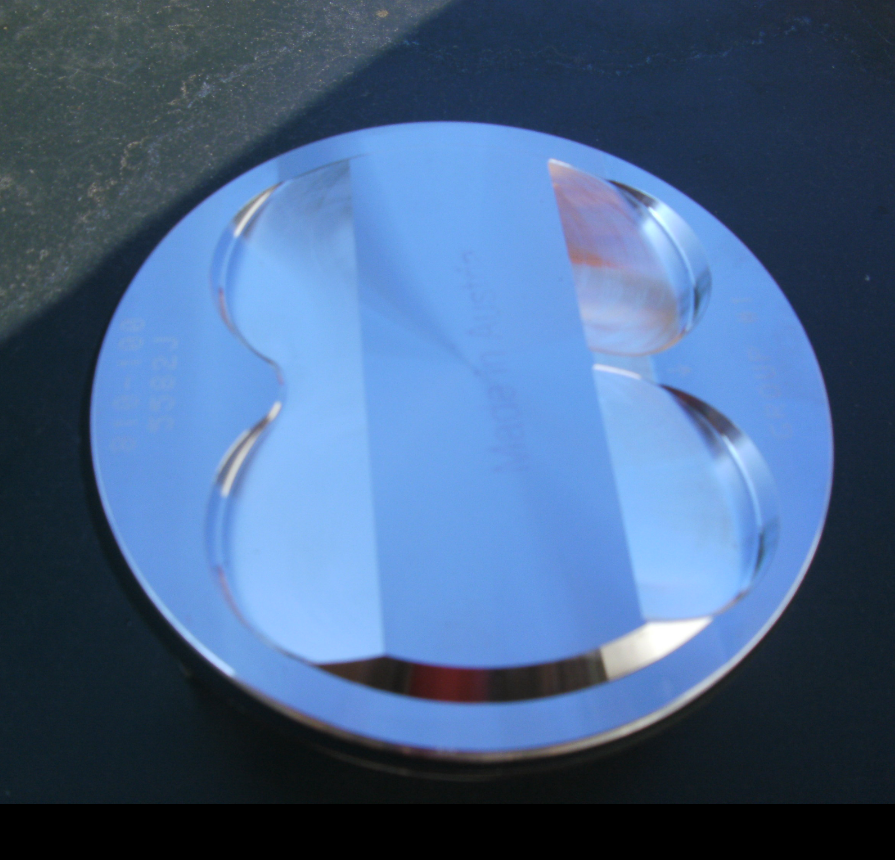

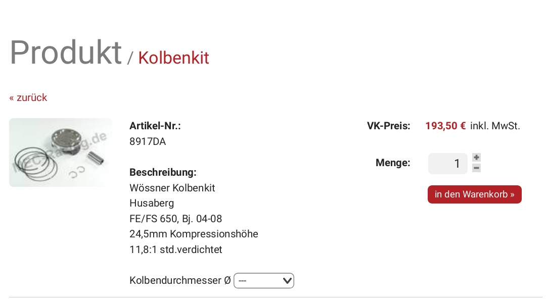

    Aber die Verdichtung lässt sich nicht durch planen des Kopfes oder Blockes realisieren, sondern hier muss ein anderer kolben verbaut werden.

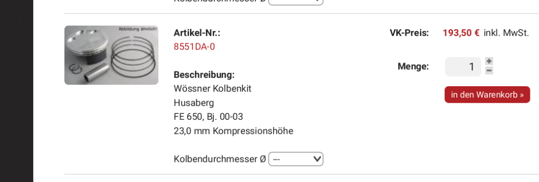

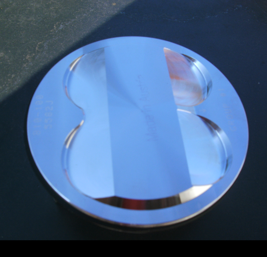

    Es gibt aber die möglichkeit den älteren Bergs einen Kolben mit mehr Kompressionshöhe einzubauen.
    Und zwar ist die normale 23 mm und die des höher verdichtenden Kolben hat 24,5mm.
    Mit diesem Kolben kommt man auch wieder auf die 11,8:1 Verdichtung und dann auch soweit wie die neueren Bikes ab 04.
