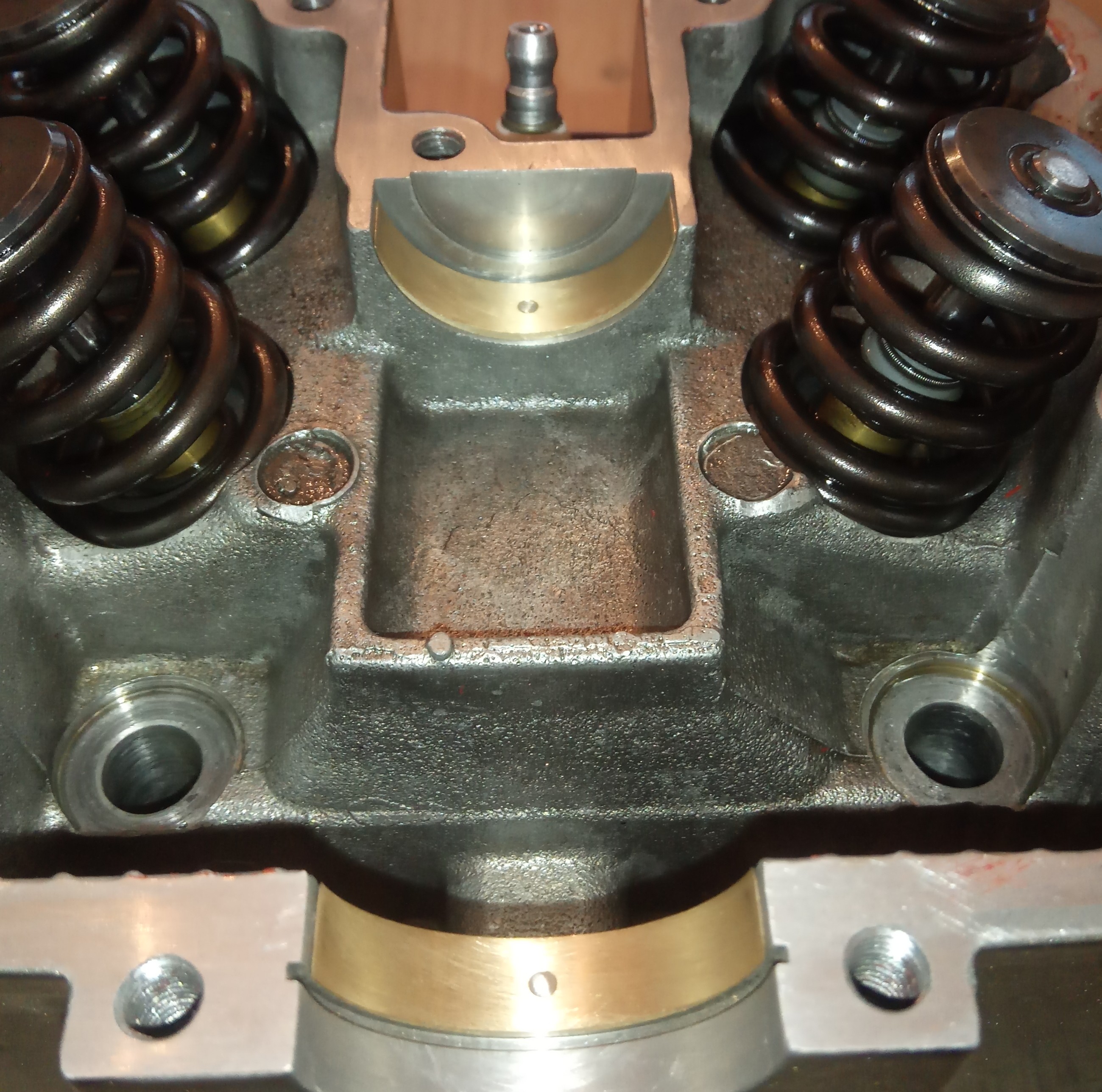

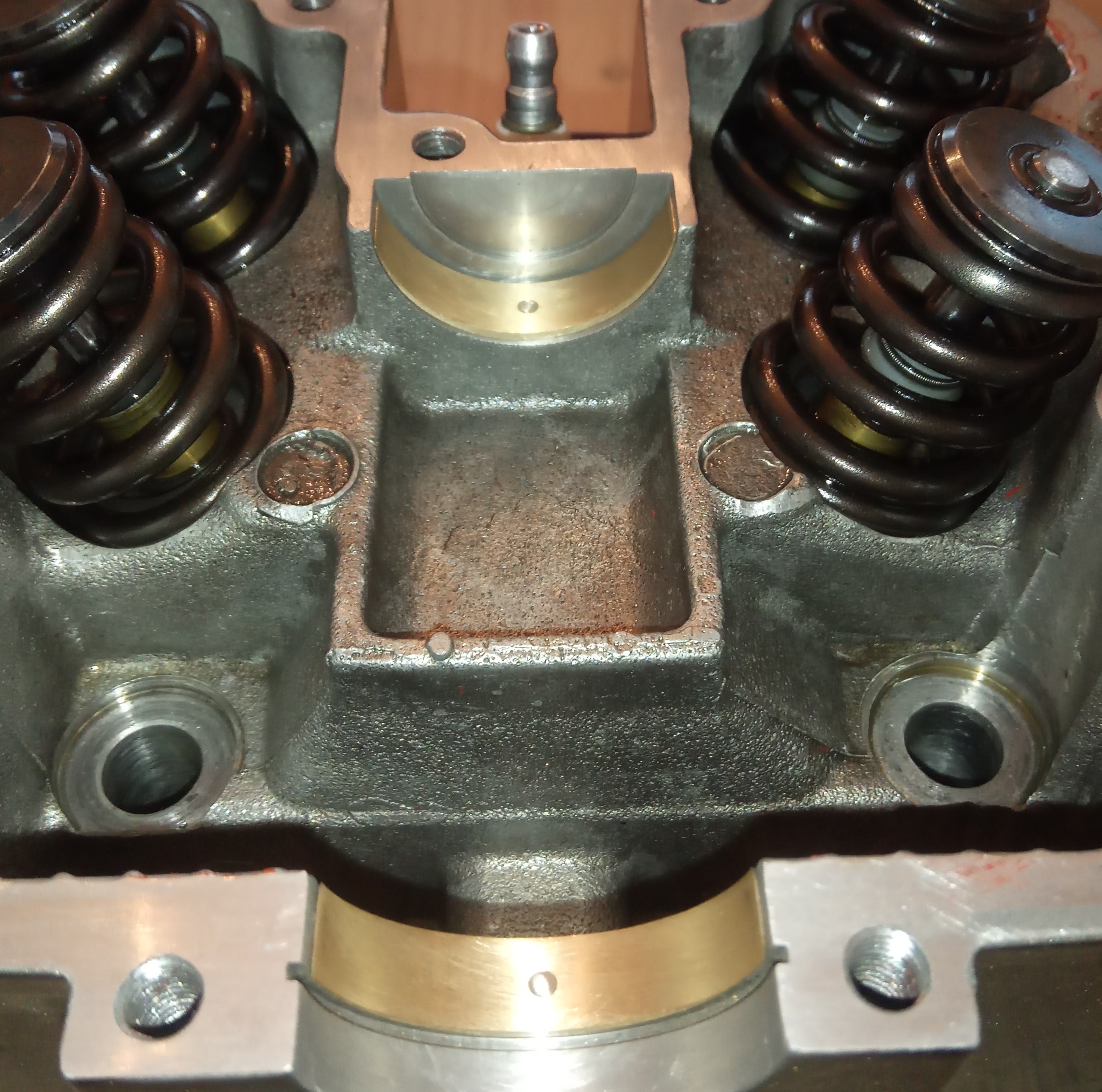

    Ich versuche lediglich es wieder zu realisieren das ich wieder eine originale Kopfdichtung fahren kann.
    Und dazu muss ich die Nockenwelle im Kopf anheben um das Maß was ich meinen Block geplant habe.
    Der Ventildeckel muss noch ausgefräst werden an den "Lagerschalen".
    Der Blinddeckel bleibt dabei gleich.

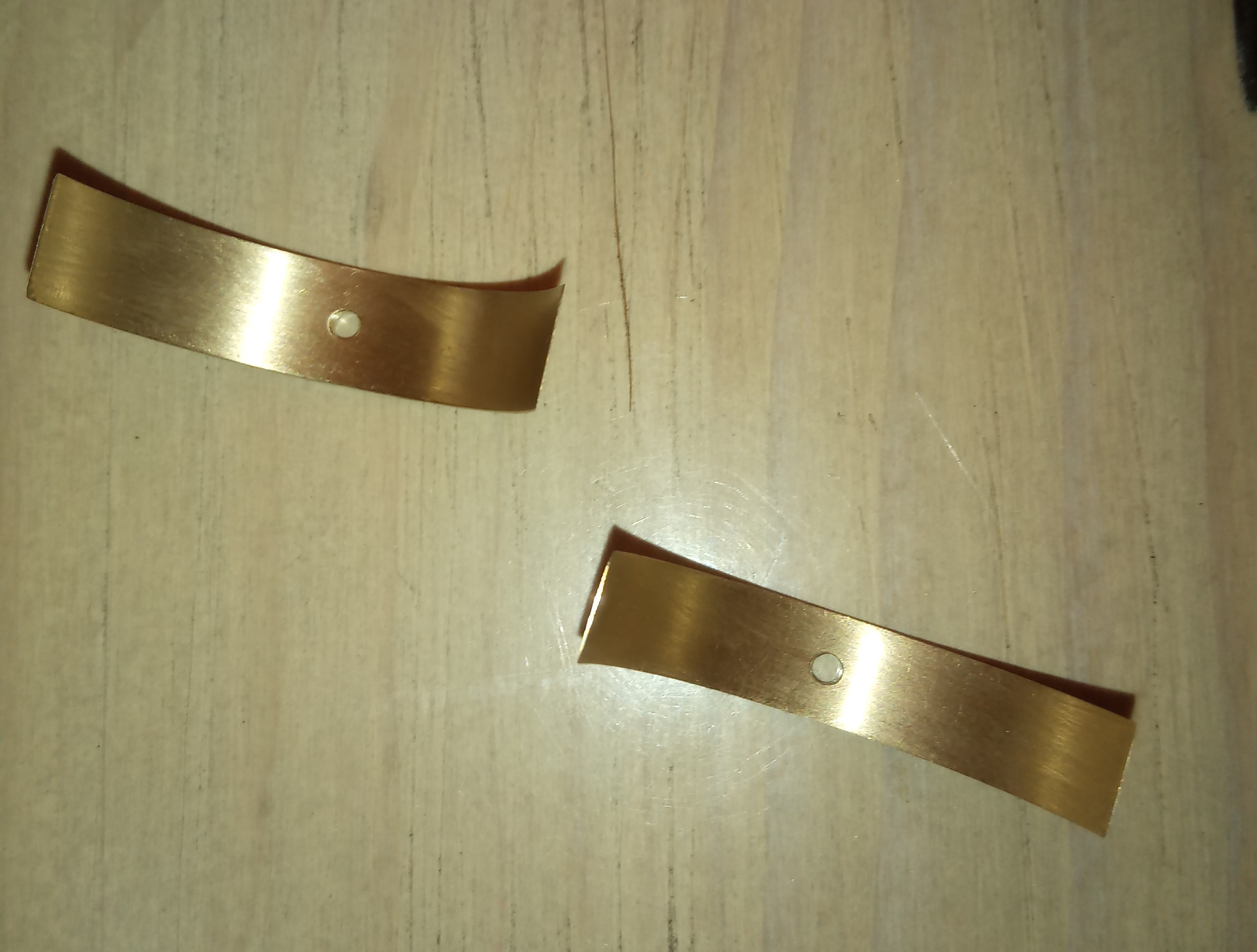

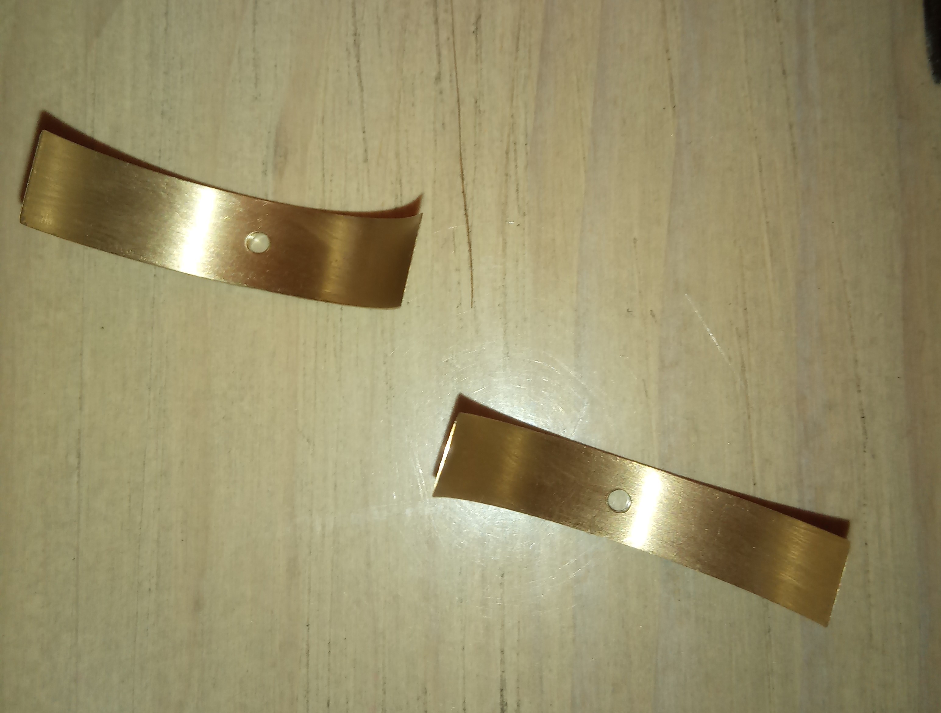

    Hier mal Bilder von den "unterlegschalen" die die Welle anheben.

  • Cooles Ding! Hast Du die Schalen selber gebaut?
    Der "Headpacker" bringt nur den kompletten Kopf weiter nach oben. Wenn Du den Hub vergrößerst, muss der Kolben weiter nach oben. Damit hat er (DR_C) sich den nötigen Platz geschaffen, ohne neue Laufbuchse und neue Motorhälften zu fertigen. Lediglich ein Distanzstück. In Deinem Fall würde das einer "dicken Dichtung" entsprechen, und die Steuerkette würde wieder gespannt.
    Kritische Frage(n): Hast Du geprüft, wie sich die Hebelverhältnisse über die Kipphebel auf den Ventilhub auswirken? Du hebst ja die Nockenwelle aus ihrer Position und damit auch die Nocken. Im Endeffekt steigt der Ventilhub über den Drehwinkel des Motors um das entsprechende (berechnete oder gemessene) Offset (Stichwort: Hebelverhältnisse am Kipphebel). Da die Nockenwelle rotationssymmetrisch ist, ist der Offset linear - das heißt, er ändert sich nicht über den Drehwinkel der Nockenwelle (außer Du lässt sie außermittig Außenrundschleifen).
    Faktisch änderst Du damit die Steuerzeiten und auch die Strömungs- und Druckverhältnisse über den Drehwinkel, oder? Ventile schneller stärker geöffnet und faktisch auch länger auf, oder? Hast Du geprüft, ob die Ventile aufsetzen?!
    Ich weiß, wir hatten in einem anderen thread schonmal die Diskussion. Hast Du mal an eine dicke Kupferdichtung gedacht? Plan ist der Kopf ja jetzt. Solche Kupferdichtungen kann man sich anfertigen lassen. Ich vermute mit einer lasergeschnittenen Kontur und dann das ganze auf einer Horizontalschleifmaschine auf das gewünschte Maß gebracht sollte eine sehr gute Dichtung (auch sehr gute Oberfläche) und den gewünschten Effekt bringen.
    Sollte ich mit meinen Bedenken falsch liegen, berichtige mich bitte!
