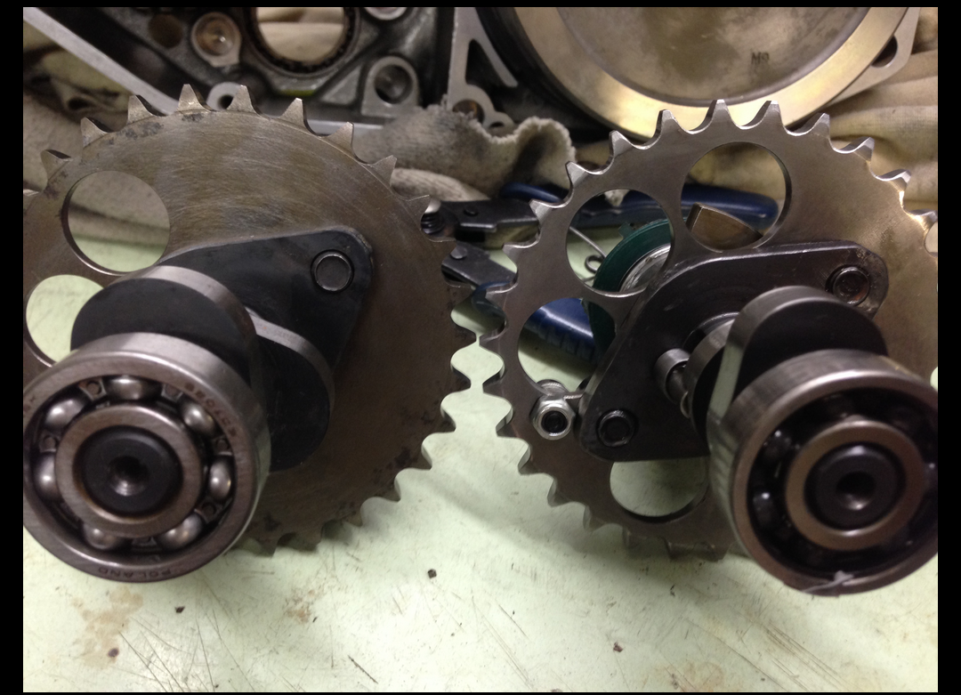

    Ich mach noch Bilder wo ich die smets und meine 53ger mal im Vergleich zeige.
    Dann könnt ihr mal sehen was die smets für ein Profil hat.
    Ist schon ein großer Unterschied zur 53 oder 55ger.

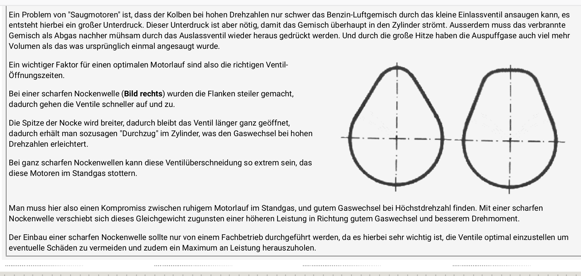

  • Ist der nocken eher spitz, so wird das Ventil langsamer geöffnet. =falsch, weil um so spitzer der Nocken um so schneller wird das Ventil zu einen bestimmten Zeitpunkt sehr schnell aufgerissen und durch die nicht so runde Nockenform abbrupt zurückgerissen, hohe Ventilbeschleunigung, schnell auf, schnell zu, dadurch haben wir ja eben kurze Steuerzeiten und weniger Spülverluste untenrum und dadurch mehr Drehmoment.
    Ist der nocken dagegen sehr rund "an der Spitze" dann wird das Ventil regelrecht aufgerissen bzw. extrem schnell aufgedrückt= falsch, durch die viel bauchigerere Form des Nocken und der Anlauframpe, wird das Ventil von der Betätigung weicher geöffnet und durch die längeren Steuerzeiten bleibt es länger offen und wird später und langsamer zurückgeholt, dadurch ja theoretisch dann im untere Bereich Spülverluste und ab Mitte bei großen Hubräumen Gewinn. Was ist jetzt mit Deiner Smets Welle, was sagst zu der Nockenform? Denn wie kann es sein, das man mit einer Nocke die viel längere Steuerzeiten hat, die Ventile nicht mehr einschlagen und wiederum mit der originalen Drehmomentnocke hat man nach ca 50 Std eingeschlagene Ventilteller. Ich habe mit der Smets Nocke, nie mehr Probleme mit Kipphebeln oder defekten Einlassventilen gehabt.
  • Im Prinzip ist das ganze von dir geschriebene recht gut beschrieben.........aber ich muss dir trotzdem wiedersprechen ( nicht weil ich's will, sondern weil ich muss).
    Spitzer Nocken/ flache Flanke - langsame Beschleunigung = richtig!!
    Ist der Nocken sehr rund "an der Spitze" / steile Flanken - hohe Beschleunigung = richtig!!
    Ich will hier nicht lange einen Roman schreiben müssen ( könnte man, aber das Thema Nockenwellen, Steuerzeiten, Nockenhub, Ventilbeschleunigung, Ventilgeschwindigkeit, Flächenpressung...... ist ein Thema für sich und grenzt schon an eine Doktorarbeit).
    Deshalb gibt's nur eine kurze Erklärung welche zugleich meine Aussage bestätigt.

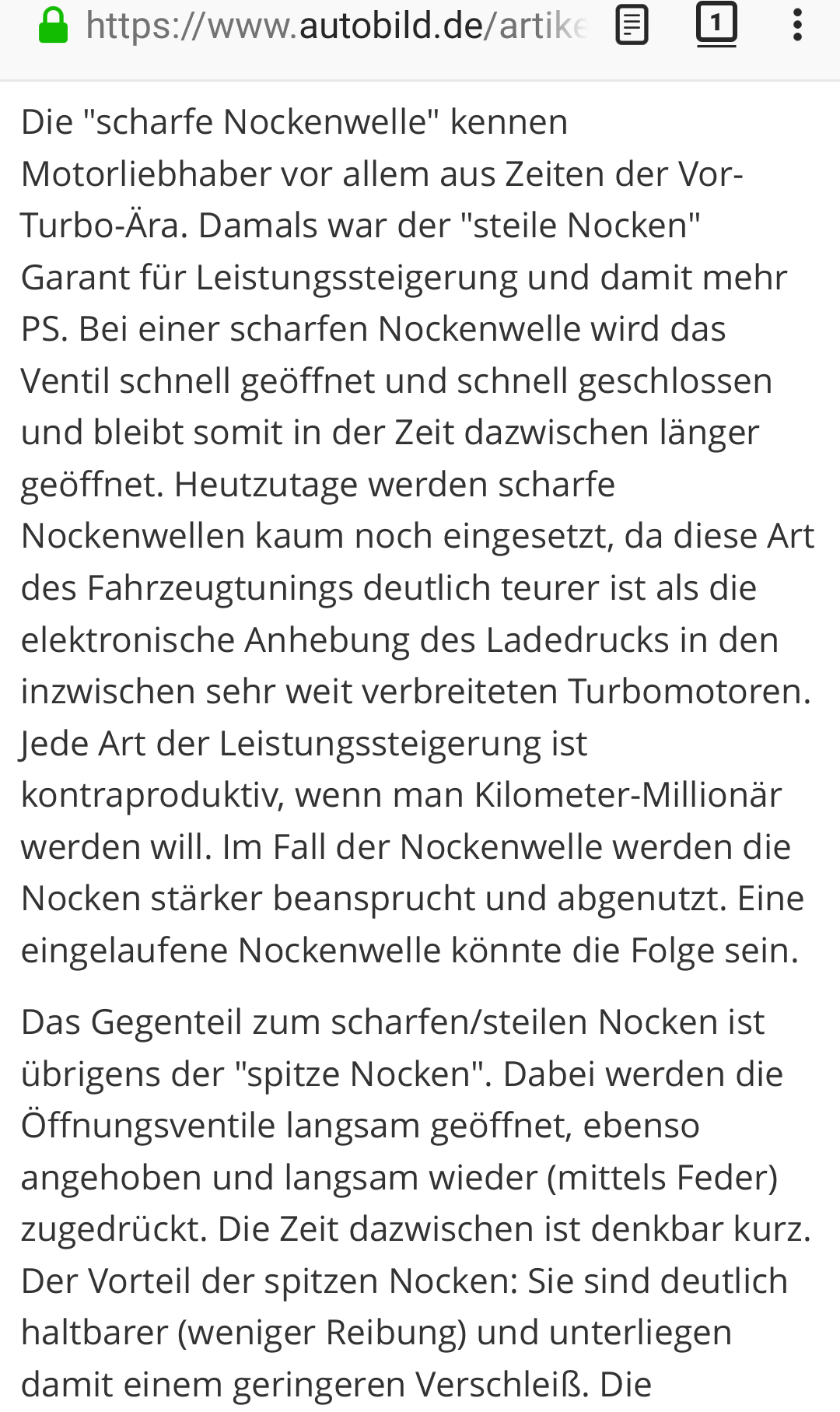

    Ist nicht von mir. Da gings um scharfe Wellen für einen Porsche.
    Ist was zu lesen, für den, den es interessiert.

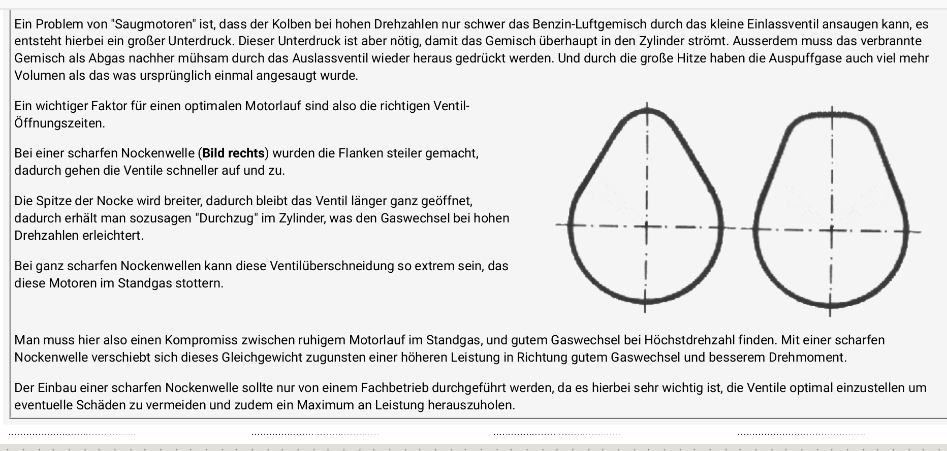

    In etwa der Mitte des Absatzes, wo auf das "rechte Bild" verwiesen wird, steht kurz und bündig was Sache ist und welches Nockenprofil für höhere Beschleunigungen verantwortlich ist.
    Falsch: :-)
    Umso spitzer der Nocken, desto flacher die Flanken, somit umso geringere Beschleunigung.
    Der schnelle "Wechsel" von öffnen zu schließen erfolgt ja an der Nockenspitze und dort ist die Geschwindigkeit kurze Zeit sogar bei null "0".
    Von schnell auf, schnell zu kann zu diesem Zeitpunkt und dieser Stellung also nicht gesprochen werden.
    Ist der Nocken dagegen sehr rund "an der Spitze" dann wird das Ventil regelrecht aufgerissen bzw. extrem schnell aufgedrückt= falsch, durch die viel bauchigerere Form des Nocken und der Anlauframpe, wird das Ventil von der Betätigung weicher geöffnet und durch die längeren Steuerzeiten bleibt es länger offen und wird später und langsamer zurückgeholt,
    Falsch :-)
    Umso flacher/runder der Nocken an der Spitze, desto steiler die Flanken, umso mehr Beschleunigung .
    Ist die Nockenspitze eher rund, sind die Nockenflanken dagegen steiler.
    Die bauchige Form der "Nockenspitze" ist lediglich eine längere Öffnungszeit bezogen auf den Kurbelwellenwinkel.
    Und wie schon gesagt hat das Ventil in dieser Stellung nur sehr wenig Bewegung - folgedessen auch geringe Beschleunigung.
    Ich wollts nur richtig stellen. Andere lesen schließlich auch mit und sollen auch richtig informiert werden. :)

  • Das erste und zweite Bild Deiner Beschreibung erzeugt, eine hohe Ventilbeschleunigung. Das rechte Bild, der Nocken an der Spitze ist fast eckig. Solche Nocken werden im Motorradbereich gar nicht verbaut. Die Smets Nocke hat eine ganz andere Form. Und erkläre mir bitte, warum die originalen Drehmoment Nockenwellen mit kurzen Steuerzeiten den Ventiltrieb auf Dauer zerstören und mit einer Nockenwelle mit längeren Steuerzeiten (Zb die Smets Welle) den Ventiltrieb kaum verschleißen, ich bin fast acht Jahre mit dieser Nocke gefahren und hatte null Probleme. Es erschließt sich mir nicht, warum Du der Meinung bist, die Smets Nocke würde den Ventiltrieb arg rannehmen. Wenn ich eine Nockenwelle nur mit mehr mehr Nockenhub verwende, dann hat man eine hohe Ventilbeschleunigung.
  • Es geht auch nicht darum das der Autor oder wer auch immer den Artikel geschrieben hat, die Nockenform exakt auf das Blatt Papier bekommt wie sie im realen aussieht.
    Es geht vielmehr darum, dem leser den optischen Unterschied zu verdeutlichen/veranschaulichen was eher rund und eher spitz ist.
    Ging da wie gesagt um einen hoch gezüchteten Saugmotor von Porsche.
    Ich weiß es jetzt wirklich nicht, und ich bezweifle es auch das es exakt so eine nockenform gibt die an der spitze derart flach ist.
    Das läuft ja fast schon um ein Eck herum. Also eher unwahrscheinlich. (Das ist jetzt meine Vermutung. Was die ganzen Wellenhersteller dann wirklich im Regal haben weiß kein Mensch).

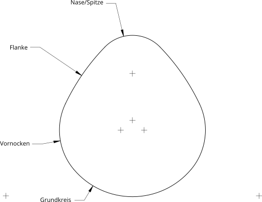

    Komme natürlich nicht dran vorbei, hier auch noch meinen Senf dazu zugegeben. Nockenprofile und insbesondere die Dynamik im Ventiltrieb sind ein ziemlich kompliziertes Thema. Meiner Meinung nach kommst Du mit 'nem Messschieber und Grundkreis vs. "Nockenmaß" nicht besonders weit. Du kannst vielleicht 4 Wellen auseinanderhalten, aber das war's dann auch schon. Was die genau machen bekommst Du so nicht raus. Kleines Beispiel: Auf dem zweiten Bild von Karsten mit den 25,82mm laut Messschieber sieht man sehr schön, dass das nicht der Grundkreis ist! Das ist schon der Durchmesser über beide "Vornocken" (hab ich jetzt mal so genannt), die das Spiel aus dem Ventiltrieb nehmen. Zusätzlich kann das Nockenprofil asymmetrisch gestaltet sein. Das Vornocken und Rampe/Flanke Kreisbögen sind, ist auch nur eine Annahme. Wenn Du's genau wissen willst, musst Du das Profil wohl oder übel messen.
    Angehangen eine Zeichnung zur Verdeutlichung - keine real existierende Nocke.

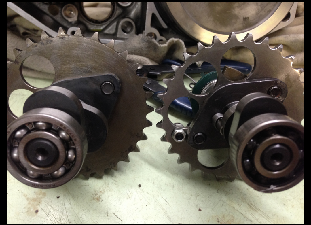

  • Dieses Bild hab ich von Husa600 bekommen.
    Links die smets - rechts eine 55ger (laut Husa600).
    Ich selber kann zwar ein Bild von der smets machen, aber das hilft nicht so sehr, als wenn sie direkt im Vergleich zu einer anderen Welle daneben liegt bei gleicher Ausrichtung.
    Meine 53ger hab ich noch nicht ausgebaut.
    Werd das ganze jetzt dann die Tage (verlängertes Wochenende) in Angriff nehmen.
    Eventuell hat ja Husa600 noch einige Detailbilder im Vergleich.
